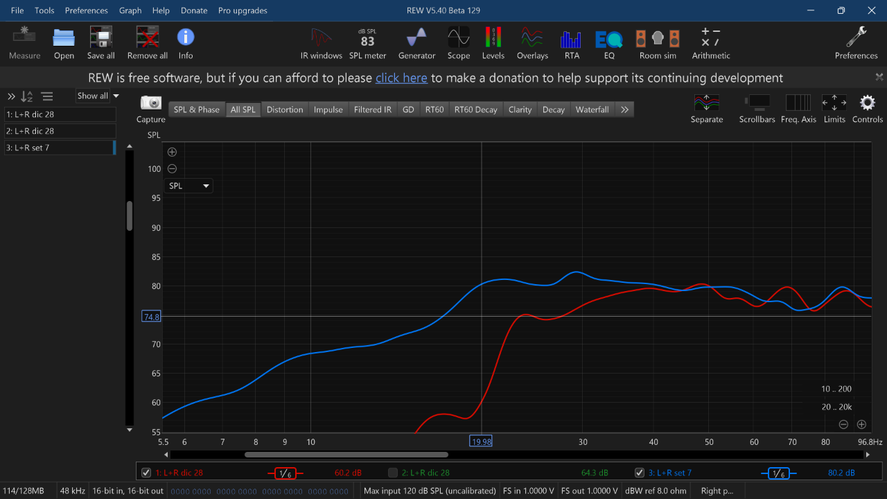

in taverna da me circa 3.3*5.4*1.95 ho meno 12db Q3.84 ad 85hz, -9 db Q8 a 141hz (potrei forse fare a meno?),  -6db Q2 circa a 164hz, per ottenere ciò. Non sono correzioni da poco, e non averle sarebbe una disperazione.
image.png.b80425ae4b0683edea15523bc735dcc3.png.

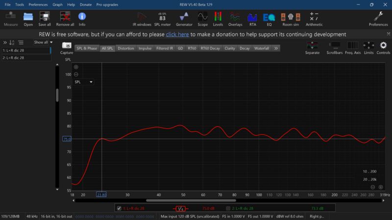

in cucina -15 db circa a canale sui 30hz (dagli studi prima si vede che sui 30hz c'è qualcosa), -7db sui 58hz, -12db sui 140hz. Insomma, il picco nello studio che era a 32hz circa si è rilevato circa giusto. Ed ho ottenuto ciò con un reflex accordato a 33hz ma un woofer con fs18hz.(linea blu)
Se non ci mettiamo un dsp e con calma pensiamo a regolarlo ti trovi con dei rimbombi da mal di testa che non finiscono più.

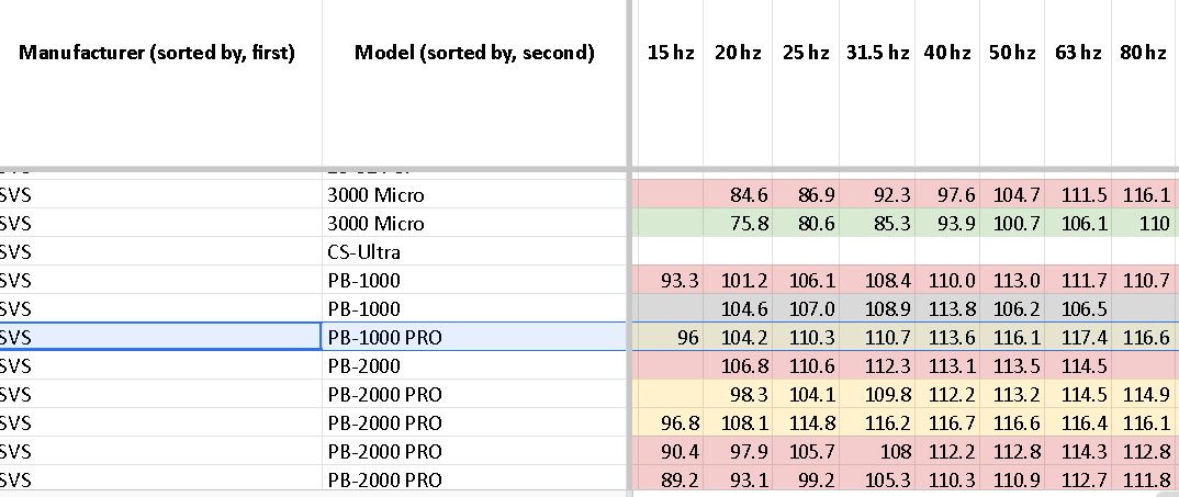

https://svsound.it/subwoofer/svs-pb-ported-cabinet/svs-pb1000-pro-21-.html?srsltid=AfmBOoqZOLzaODPYy93ZkxGjdZW-oA9bhT4nGl_UiKjQwNrMPTCqd-4m
Vedi che un subwoofer ti costa mille euro, almeno 700 senza dsp (usi il tuo dirac) Ma te con Canton 670 e puoi avere ciò:
SPL di Picco Dinamico (Esplosioni / Effetti HT): ~115 - 117 dB
Sfruttando i 400W di picco su 4 Ohm erogati dal NAD C 399 nei microsecondi dei transienti ad alta energia, l'impianto è in grado di generare una pressione fisica da vero cinema. A questo livello sentirai l'impatto dell'aria muoversi fisicamente nella stanza.

Pb2000pro come sub. Tesi 6 e finali da te citati.
Diciamo che il sub se lo vuoi non sarà da poco.

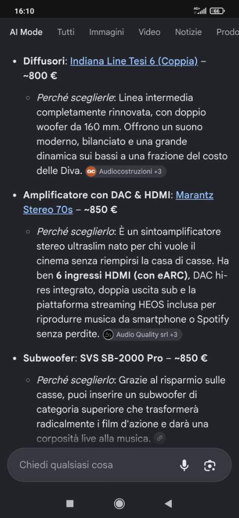

Non so wiim amp, ma intendevo wiim ultra come pre e dsp ( 399 euro ) da accoppiare ad amplificatore. Leggo che da ingressi digitali ha valori eccezionali in uscita, thd+n 0,00018 % (-115db).
Ho letto da AI mode, immagino valori pescati da ASR
