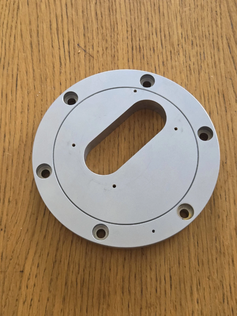

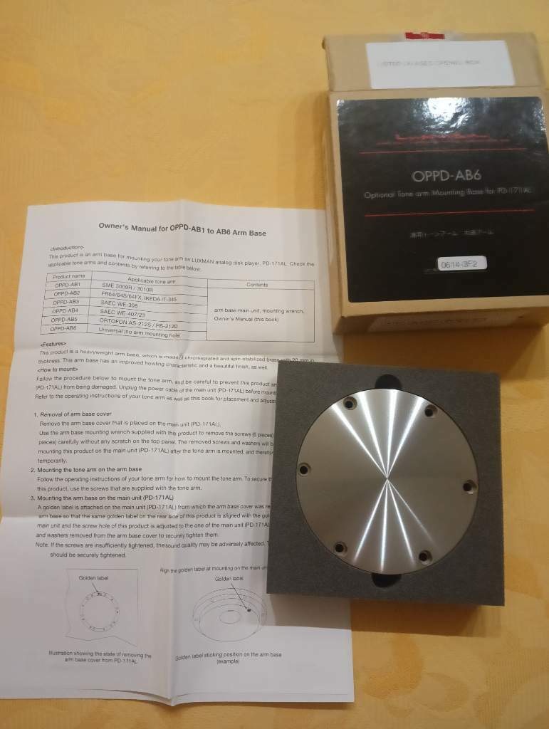

ma si trova già fatta che si trova sulla baia come da foto allegata
Sembrerebbe una armboard per i Micro Seiki o forse quelle più recenti prodotte dalla Luxman una decina di anni fa della serie OPPD-AB di cui a suo tempo presi la AB6 da forare per un progetto ancora incompiuto.
Leggendo le istruzioni ci sarebbe la OPPB-AB1 per gli Sme poi bisogna vedere se sul Gyrodec i fori a 120° combaciano con la fresatura di scorrimento del braccio ma  però la fresatura non pare sia decentrata per dimare alla perfezione come SME vuole.
Quella in foto che indichi da una ricerca appena effettuata ho constatato sia proprio per i Micro Seiki indicata con sigla A1206 ma da quanto ho verificato noto un po' di confusione nel senso che  si trovano sia con l'asola di scorrimento decentrata (più rare) che la maggior parte con asola al centro dell'arm board sempre con lo stesso codice (A1206) dichiarate come originali escludendo quelle fabbricate in materiale plastico che sono repliche.

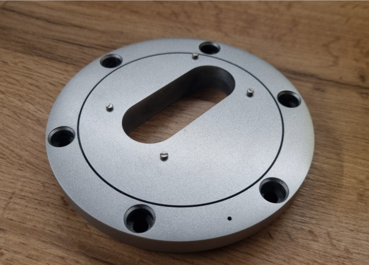

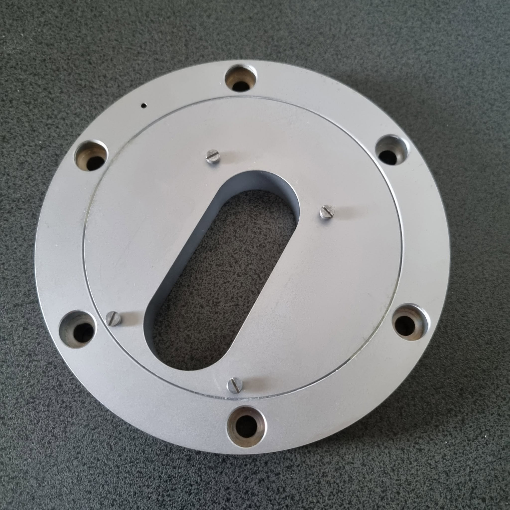

Asola decentrata
Asola in centro
Che tu sappia è quella decentrata che calzerebbe a fagiolo salvando capra e cavoli sul Girodec volendo mettere un secondo braccio o è semplicemente un'ipotesi quindi andrebbe solo provata sul campo per verificarne la compatibilità?

Asola decentrata
Asola in centro
No io opterei senz'altro per quella decentrata  perché Ti da maggiore margine di un posizionamento perfetto, basta avere un po di pazienza. Eh si confermo che è la basetta per il Micro Seiki, ma Ti consiglierei di acquistarla su eBay che risparmi un botto di eurini. Piuttosto di dove sei ? Eventualmente potremo effettuare il lavoretto assieme. Ti indico il link: https://www.ebay.it/itm/395001635218?_skw=SME+Micro+Seiki&itmmeta=01M0A3EQ8ZB2EAMWJZGS2M9Z48&hash=item5bf7eea192:g:78sAAOSwIp9lVOfw&itmprp=enc%3AAQALAAAA8GfYFPkwiKCW4ZNSs2u11xDvwUXtTyzvo8LJc8zsNJPewsGCfweN0nJHyJ148xTKwrwMxIrqqARfCAusfKXyjx2xShgjQHph22lBVEzLgJp2VDk5%2FIFOXetXQ%2Baz6RgDvOkSXptcedq8aOmFLkS745YWrnPzXvGuovNuZtH553ncdq7bGd%2BFZoYaDHc3mIx8BhJq6BKOjaq9Jlyc5ZQAtewEXPtHEhGHX9Z%2FeYHMJnajiSJZN%2BUmqr944qdNokjEB2%2FlbbQJdFqT0MS4jD4UVCVy3X%2FndVHR2ZrZViSwvC%2B2WsiJRD%2BYVpHu0%2Fb8hXcXdQ%3D%3D|tkp%3ABk9SR5j3usOCaA e costa solo un 70 euro circa.

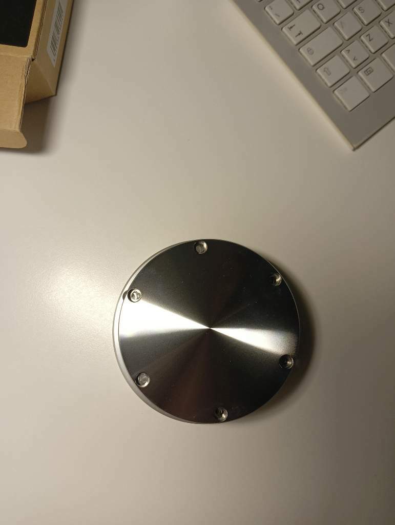

Vero, l'avevo vista già ieri ed il prezzo è allettante ma leggendo le specifiche il venditore sostiene che è di plastica, non che mi preoccupa il materiale ma semmai la finitura, mi disturberebbe non fosse come l'altra arm board Michell per lo Sme IV  anche per non fare una scarpa e uno zoccolo .....una tara mia ovviamente.  matto2.gif.31d8884fbc85f17c44e46ac036dd18e2.gif
Certo non risolvesse il problema l'arm board dedicata ai Micro Seiki la spesa resterebbe sotto le 100 euro dogana compresa e potrei utilizzarla forse per altri futuri progetti non Gyrodec ma andasse bene averla come l'originale Michell partendo subito con il piede giusto sarebbe per come sono fatto io la cosa migliore.
Il dubbio rimane sul diametro dalla arm board Micro Seiki e i fori per fissarla al telaio del Gyrodec....c'è la certezza combacino risultando perpendicolari così da avvitarla al telaio senza problemi o senza strambe modifiche?
Ho voluto solo per prova misurare l'arm board vergine che presi tempo fa della Luxman, è dedicata al PD 171 ed il diametro sovrapponendo l'arm board originale Gyrodec dedicata al Rega o Roksan (fa lo stesso)  risulta più piccola di conseguenza i fori essendo di poco più ravvicinati non permetterebbero di avvitarla al telaio dei nostri giradischi.

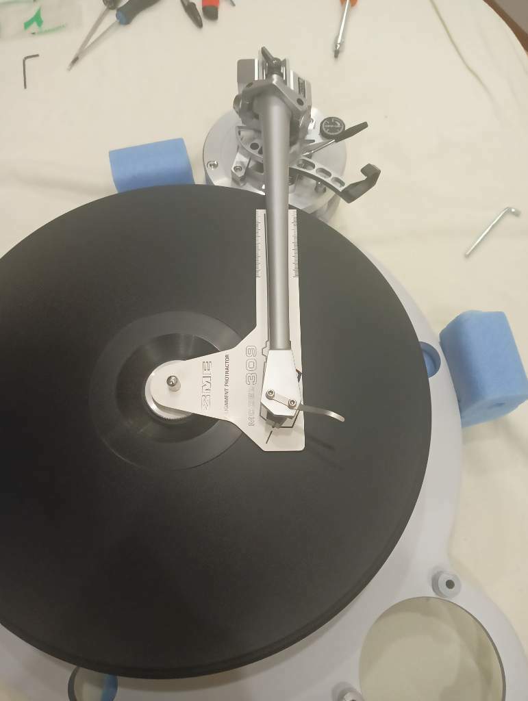

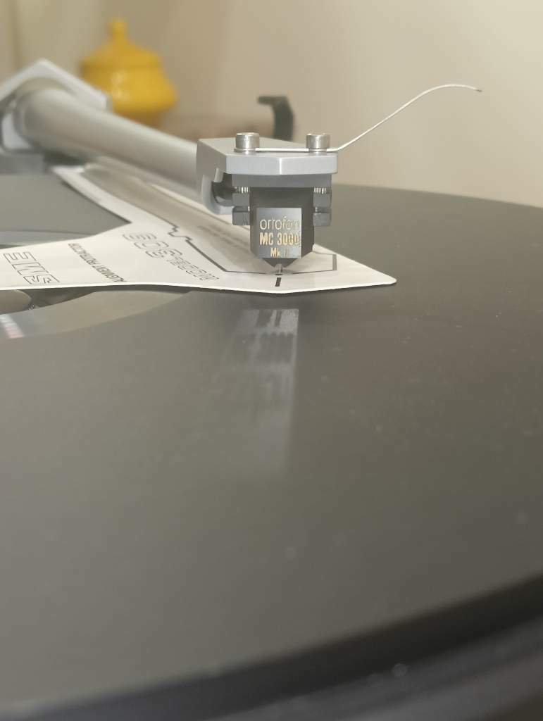

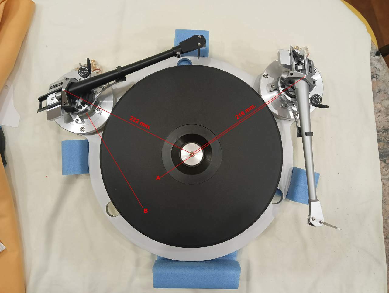

Infine ho recuperato mie foto di repertorio dove adesso per questo post ho aggiunto delle verifiche con misure.... quello che più è sballato sono le linee A e B virtuali che partono dal centro delle basi Sme e seguono una traiettoria parallela ai binari per lo scorrimento dei bracci.
Come puoi notare sullo Sme IV dove non ci sono problemi ad allineare entrambi canna e stilo attendendosi alle istruzioni e tutto cade a fagiolo la linea A lambisce il perno del piatto INVECE per dimare ottimamente la testina nel 309 o qualunque Sme si metta come secondo braccio si va a finire molto distanti dal perno centrale del piatto; in questo caso con la dima Sme dedicata al 309 o si mette perpendicolare la canna traguardandola dall'alto o si dima il cantilever per un corretto parallellismo ma non entrambi......in pratica l'asola secondo il mio modesto parere avrebbe bisogno per chi la deve fresare soltanto di essere ruotata "antioraria" su se stessa di qualche grado per allineare il centro della parte scorrevole come sul IV più che decentrarla come l'arm board del Micro Seiki; ma la mia è solo un ipotesi e se già fosse collaudata l'arm board del Micro per dimare tutto alla perfezione ovviamente sarebbe l'optimum.

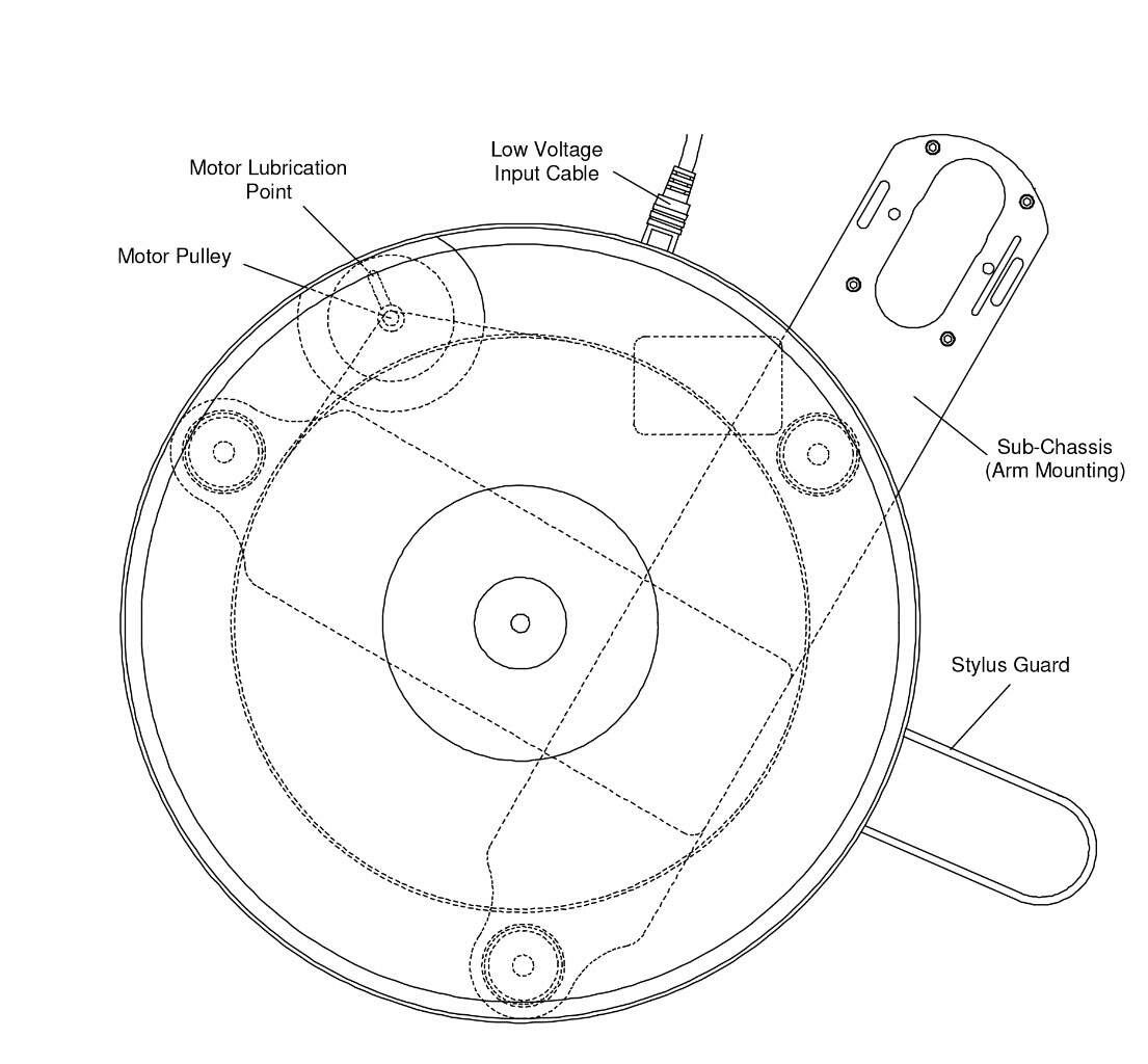

No io dal 2018 ho lo SME Model 10 a cui volevo aggiungere un secondo braccio. Una ditta inglese aveva progettato e realizzato una staffa ad hoc, ma hanno potuto commercializzare pochi esemplari in quanto la SME pose un veto affermando che l'utilizzo di tale staffa con un secondo braccio avrebbe fatto lavorare il piatto fuori specifiche e quindi unica possibilità è farsi realizzare una torretta esterna, che io feci realizzare in plexiglas per in test ed in effetti non riuscivo mai ad ottenere un corretto settaggio. Dovrei provare con un braccio da 12" e forse dovrei riuscirci.
Ora Ti allego la vista in pianta del 10 così forse riuscirai a capire perché non si riesce a dimare correttamente.
P.S. - Di Gyro ne ho restaurati 3 di amici e per questo mi sono passati per le mani ... gran bel giradischi comunque !
Un saluto
Alessandro
