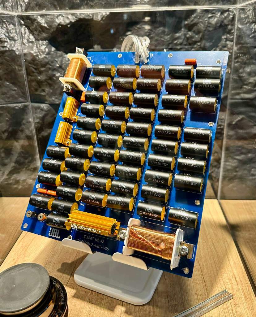

leosam Inviato 23 Agosto Condividi Inviato 23 Agosto Il crossover e' votato molto al risparmio per il loro costo ,condensatori Bennic (che di mio li metterei a malapena sui woofer) rimarchiati JBL,resistenze corazzate induttive, e induttanze con il nucleo in ferrite e dalla sezione del rame piuttosto scarsa, sinceramente potevano sforzarsi un po' di piu'. 1 Link al commento https://melius.club/topic/30223-e-confermato-fra-un-mese-in-consegna-le-nuove-jbl-summit-k2/page/6/#findComment-1822412 Condividi su altri siti Altre opzioni di condivisione...
OLIMPIA2 Inviato 23 Agosto Condividi Inviato 23 Agosto 5 ore fa, leosam ha scritto: Il crossover e' votato molto al risparmio per il loro costo ,condensatori Bennic (che di mio li metterei a malapena sui woofer) rimarchiati JBL,resistenze corazzate induttive, e induttanze con il nucleo in ferrite e dalla sezione del rame piuttosto scarsa, sinceramente potevano sforzarsi un po' di piu'. JBL realizza una scheda crossover per ogni altoparlante. Le K2 sono tre vie per cui avranno tre schede. Questa potrebbe essere quella del midrange (tagli 280 - 1080 Hz). Vista la grande quantità di piccoli condensatori in parallelo (tecnologia multicap) è ovvio che non potevano montarne di estrema qualità, questi sembrano dei Bennic in polipropilene di discreta qualità. Le resistenze corrazzate potrebbero essere anti-induttive (esistono) ma anche se non lo fossero, essendo in parallelo di danni non ne fanno. L'unico appunto potrebbero essere le induttanze su nucleo, ma probabilmente le hanno utilizzate per ridurre gli ingombri visti gli alti valori. Bisognerebbe vedere la scheda crossover del driver a compressione, ben più importante... 1 Link al commento https://melius.club/topic/30223-e-confermato-fra-un-mese-in-consegna-le-nuove-jbl-summit-k2/page/6/#findComment-1822457 Condividi su altri siti Altre opzioni di condivisione...

supermike Inviato 23 Agosto Condividi Inviato 23 Agosto 9 ore fa, OLIMPIA2 ha scritto: Vista la grande quantità di piccoli condensatori in parallelo (tecnologia multicap) è ovvio che non potevano montarne di estrema qualità, questi sembrano dei Bennic in polipropilene di discreta qualità. @OLIMPIA2 Ovvio che cosa? E' un diffusore che costa 100k, quanto avrebbe dovuto costare, 1M per avere non dico i Mundorf ma almeno dei condensatori più decenti dei Bennic? Ma per voi affezionati del marchio è sufficiente che sia presente il wooferone da 15'' e la trombetta, poi è tutto OK. Link al commento https://melius.club/topic/30223-e-confermato-fra-un-mese-in-consegna-le-nuove-jbl-summit-k2/page/6/#findComment-1822741 Condividi su altri siti Altre opzioni di condivisione...

audio2 Inviato 23 Agosto Condividi Inviato 23 Agosto 1 ora fa, supermike ha scritto: almeno dei condensatori più decenti snell usava degli elettrolitici, eppure non suonavano male anzi. confido che anche qua un paio di tecnici almeno sapessero quello che hanno fatto. Link al commento https://melius.club/topic/30223-e-confermato-fra-un-mese-in-consegna-le-nuove-jbl-summit-k2/page/6/#findComment-1822766 Condividi su altri siti Altre opzioni di condivisione...
