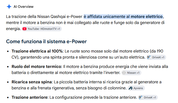

criMan Inviato 20 Agosto Inviato 20 Agosto 2 ore fa, Jack ha scritto: mmmmmhhh no no. Non è corretto... La Qashqai è una full hybrid con motori, elettrico e termico, in serie. Toyota usa il full hybrid coi motori in parallelo. Honda usa il full hybrid sia in parallelo che in serie, in serie fino ad una certa richiesta di potenza e in parallelo al di sopra. Niente a che vedere con le EREV. Nella Qashqai c'è una batteria molto piccola che fa da semplice buffer per il motore elettrico ma la trazione è COSTANTEMENTE fornita dal motore termico. Le EREV sono auto elettriche con batteria di notevoli dimensioni, sovente sopra i 30kwh ormai, che hanno a bordo un motore termico che si accende solo quando la batteria scende sotto certi livelli settabili a ricaricare la batteria stessa. Sono simili alle Plugin ma NON usano mai il motore termico direttamente connesso alle ruote come fanno le plugin. EREV significa Extended Range Electric Vehicle ... e la sigla dice tutto Attenzione ; la Erev può avere una batteria con capacità diverse , non per forza di grande taglio tipo 30kwh. Perchè sia Erev l'elemento fondamentale è che la trazione sia SOLO elettrica. La Nissan Qashqai e X-Trail hanno una sistema denominato e-power in cui la trazione e' SOLO elettrica e il motore ricarica la piccola batteria da circa 2Kwh. Il termico è a tutti gli effetti un range extender. Tale powertrain è diverso da quello montato su Nissan Juke che è un full hybrid derivato da Renault Clio/Captur. Per farla breve:

Jack Inviato 20 Agosto Inviato 20 Agosto @criMan Attenzione che? non è così. Nella qashqai il motore termico è sempre in funzione per tenere la piccola batteria carica e CON QUESTO bufferare il motore elettrico connesso alle ruote. Il motore elettrico serve a trasferire il moto alle ruote. L’energia gliela dà SEMPRE il termico, fine. Nelle EREV il powertrain elettrico va per conto suo finché non si scarica ad un certo livello, poi o subentra il termico a ricaricare mentre viaggia o l’attacchi ad un charger. La differenza con le plugin è nel fatto che nelle EREV il motore termico non si collega MAI alle ruote. Nelle plugin sempre quando si scaricano. È una plugin serie se vogliamo anziché parallela. Le plugin avendo connessione alle ruote del termico possono lavorare anche in serie - parallelo e spesso lo fanno da scariche Le full ibride hanno tre possibilità di accoppiamento: serie, es Quashqai parallelo, Toyota serie parallelo, es Honda Civic te l’ho già scritto sopra. Se vuoi capirla Si è definita questa categoria, l’ultima arrivata, proprio perché ha caratteristiche peculiari sue. È una differenza abissale nelle modalità di funzionamento, efficienza e consumi. Meglio di così ci sono solo i disegni e le animazioni, ma si trovano anche quelli per menti particolarmente recalcitranti.

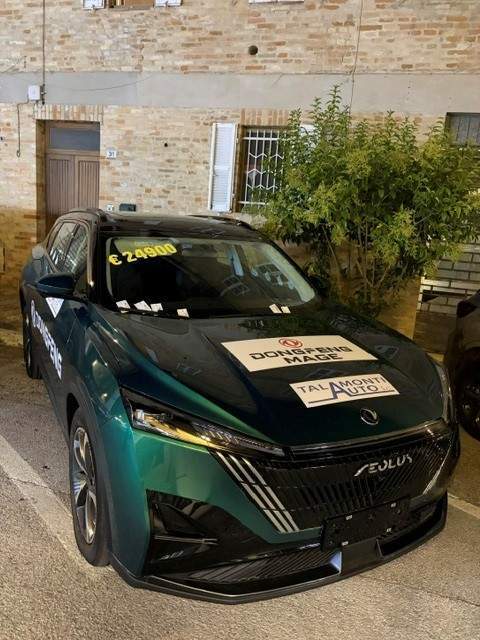

LeoCleo Inviato 20 Agosto Autore Inviato 20 Agosto @Jack Dimenticavo, come promesso, la foto della CinCiuLin in offerta. Forse devo telefonare al concessionario per dir loro che si sono sbagliati: Jack ha guardato il sito e non è quello il prezzo. Oh, ma non è che ti confondi con la Dacia Duster e vuoi spendere molto di più?

criMan Inviato 20 Agosto Inviato 20 Agosto 4 ore fa, Jack ha scritto: Nella qashqai il motore termico è sempre in funzione per tenere la piccola batteria carica e CON QUESTO bufferare il motore elettrico connesso alle ruote. Il motore elettrico serve a trasferire il moto alle ruote. L’energia gliela dà SEMPRE il termico, fine. Nelle EREV il powertrain elettrico va per conto suo finché non si scarica ad un certo livello, poi o subentra il termico a ricaricare mentre viaggia o l’attacchi ad un charger. La differenza con le plugin è nel fatto che nelle EREV il motore termico non si collega MAI alle ruote. Nelle plugin sempre quando si scaricano. È una plugin serie se vogliamo anziché parallela. Da quello che leggo tra riviste e siti di informazione (Quattroruote per dire) c'è un po' di confusione in effetti perché la Erev classica prevederebbe anche l'attacco alla presa elettrica per la ricarica. Come hai specificato tu. In realtà molti (riviste , siti) considerano Erev anche il powertrain Nissan proprio perché la trazione alle ruote avviene solo con motore elettrico e il motore termico funge solo da range extender per la piccola batteria. Quale definizione sia più corretta non ne ho certezza.
criMan Inviato 20 Agosto Inviato 20 Agosto 4 ore fa, LeoCleo ha scritto: @Jack Dimenticavo, come promesso, la foto della CinCiuLin in offerta. Forse devo telefonare al concessionario per dir loro che si sono sbagliati: Jack ha guardato il sito e non è quello il prezzo. Oh, ma non è che ti confondi con la Dacia Duster e vuoi spendere molto di più? ma come si chiama? SOLUS? no perché a Roma "sola" si pensa ad una cosa 😁 non promette mica bene! 1
