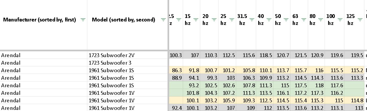

Dubleu Inviato 3 Settembre Inviato 3 Settembre A sole misure Arendal non è male. C'è la possibilità di accedere spesso a misure reali in ambiente ma i dati sono certificati CEA sulle prestazioni massime. Se guardiamo spesso i subwoofer usano potenze impulsive elevatissime, corse lunghissime dei coni woofer e chiaramente non è la stressa cosa di un diffusore che han un doppio 10,8cm che peserà 8 grammi di membrana. Un subwoofer da 25 commerciale avrà una membrana da 130-250 grammi con un gommone. L'idea di due 25cm è ottima e ridurre o meglio allontanare le massime prestazioni del subwoofer il più possibile è l'ideale; lo facciamo con i diffusori.

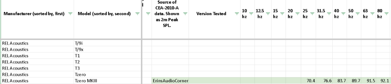

Dubleu Inviato 3 Settembre Inviato 3 Settembre Hai usato IA, sembra consigliare più o meno ciò che hai postato. Arendal 1723 non sarebbe male, 1961 è in box chiuso. Ogni 3 db si raddoppia la potenza dell'amplificatore perdendo dinamica, ogni 6db persi la corsa del woofer raddoppia. Un box chiuso farà forzare moltisismo sotto le frequenze dei 50hz rispetto un reflex. Da ragionare accuratamente sulle nostre idee, non è un "semplice subwoofer" per me in questo caso è la tua "terza" via vera e propria. Però non ho guardato i prezzi, ma dovremmo essere lì. misure di REL tzero

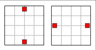

Luca44 Inviato 3 Settembre Inviato 3 Settembre 5 ore fa, Alex68 ha scritto: Perdonami ancora no, mi ci metto in serata almeno capiamo bene. 5 ore fa, Alex68 ha scritto: lo "sfizio" di un secondo subwoofer me lo vorrei togliere, anche fosse un Q-acoustics più economico della lista, più che altro per capire quali vantaggi potrebbe portare il suo DSP! Con 2 subwoofer puoi provare partendo dal posizionamento circa come nella prima figura a sx , quind ii con un sub tra i due diffusori che hai e il punto di ascolto subito davanti al sub dalla parte opposta della stanza e da lì scostare entrambi eventualmente dal muro di fondo. Non usando microfoni dovrai andar per tentativi. Ovviamente supponendo una stanza più o meno rettangolare , se ha forme complesse le cose si complicano.
Alex68 Inviato 3 Settembre Autore Inviato 3 Settembre Eccomi non non so perchè non riucivo a rispondere con lo smartphone... @Coltr@ne La fase sempre normale, come la modifico perde basso e corpo in ogni situazione, mai portato beneficio, poi certamente ci sono molte altre cose, avendo provato con subwoofer completamente analogici oltre a fase e crossover non potevo fare altro, poi come detto, ho ripetutto ogni prova anche con i diffusori scollegati proprio per non creare strani incroci. @Dubleu E' si due da 25Cm non sarebbero male, se dicevi a me dell'IA è no che dirti eventuale Arendal con Reflex temo possa darmi problemi/rimbombi ma con il 1723 siamo anche fuori budget. @rlc Troppo!!! @Luca44 Grazie, è una buona partenza quello schema, adesso mi leggo i link. Nel fine settimana mi ci dedico, cerco qualche prezzo più abbordabile in rete in modo da cominiare a muovermi.
