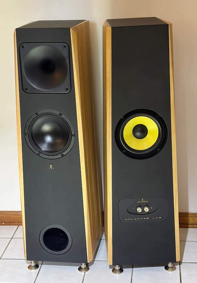

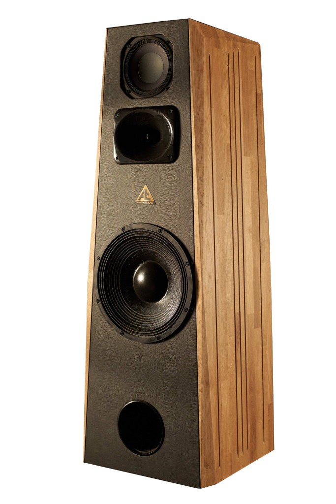

fabbe Inviato 15 Settembre Inviato 15 Settembre Se avessi un buon valvolare e giusto spazio valuterei questi; Atlantis Lab AT31. 1
leosam Inviato 15 Settembre Inviato 15 Settembre 44 minuti fa, fabbe ha scritto: Se avessi un buon valvolare e giusto spazio valuterei questi; Atlantis Lab AT31. Mi hai anticipato per poco,sabato in Brianza ho sentito le AT23 e mi sono piaciute veramente tanto.Oltretutto hanno 96.5db. di sensibilità.Con queste siamo a 6000€ mentre con le AT31 sui 10500,pero' non conosco le loro scontistiche.
fabbe Inviato 15 Settembre Inviato 15 Settembre @leosam Si veramente ottimi diffusori. I primi hanno più di 100db di sensibilità. Sai per caso chi é l'importatore?
leosam Inviato 15 Settembre Inviato 15 Settembre 2 minuti fa, fabbe ha scritto: @leosam Si veramente ottimi diffusori. I primi hanno più di 100db di sensibilità. Sai per caso chi é l'importatore? Dovrebbe essere Tektron Audio,il distributore/venditore piu' grande e' Consonance HiFi a Napoli. 1
