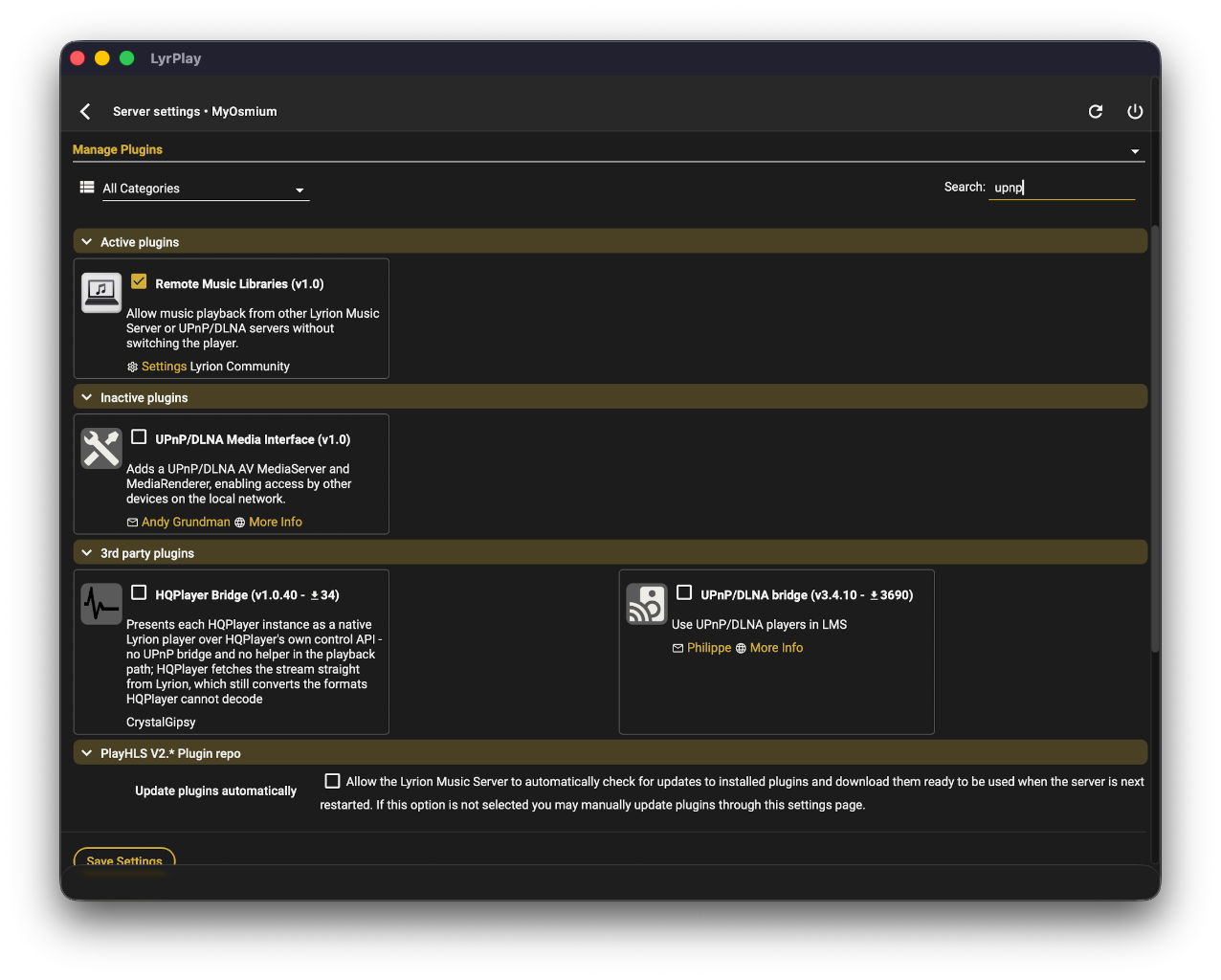

non uso upnp personalmente, ma tutto quello che puoi fare in LMS e Daphile per la parte collegata a Lyrion (per esempio l'uso dei diversi plugin) lo puoi fare ovviamente in Osmium.
Qui uno screenshot di tutti i plugin che rispondono alla ricerca "upnp" in Osmium.
Qui uno screenshot ti tutti i plugin che rispondono alla ricerca "upnp" in Osmium.
Ale
Grazie, quindi il motore che sta sotto a Osmium è LMS e posso supporre che il client sia sempre Squeezelite

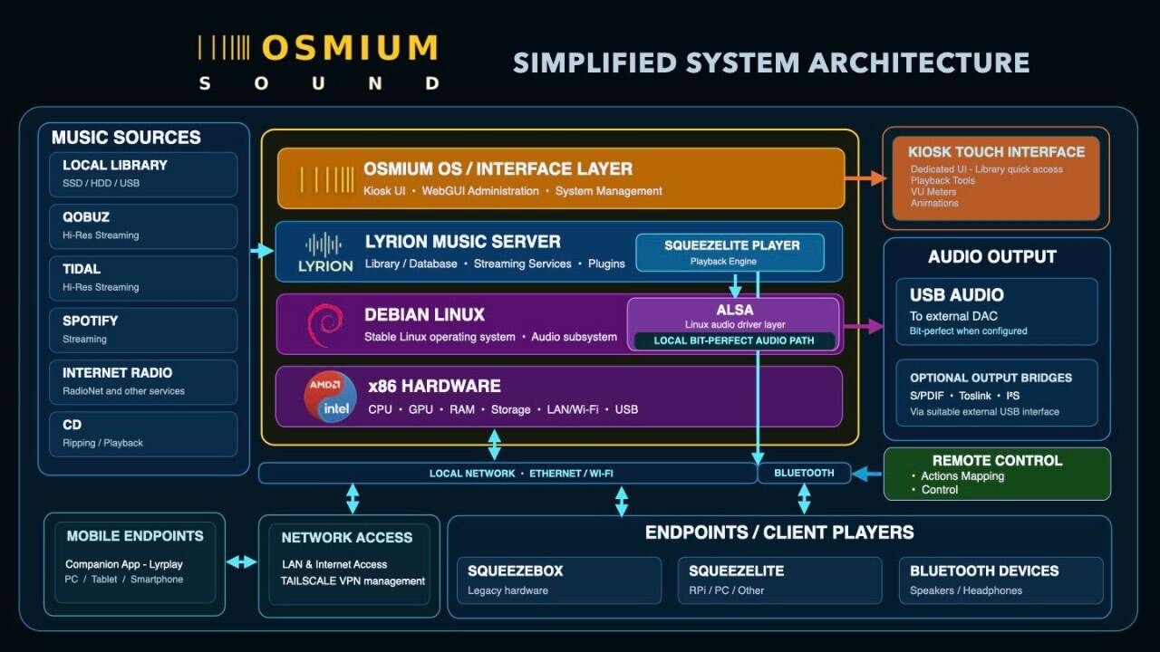

Si, esatto. Se vai sul sito l'architettura è spiegata bene. Accludo qui una slide che spiega l'architettura di Osmium che ho realizzato per il webinar che abbiamo fatto venerdi. Ti metto il link anche di quello qui in calce. Ti consiglierei di vederlo, se hai un po' di tempo da dedicare alla cosa. Grazie.
https://youtu.be/WsM9DXzEpNs

preciso che Osmium non è una app ma un vero "sistema operativo" che puoi far girare su un piccolo PC o thin client che si trasforma in server locale per la tua musica.Tieni conto che per farlo girare basta un thin client x86 da poche decine di euro. Se ne trovano a centinaia su eBay.
Se usi un telefono o tablet per controllarlo (la cosiddetta modalità "headless"), certamente quando spegni il tablet Osmium continua la riproduzione, vive insomma di vita propria.
Nello schema che ho pubblicato più sopra vedi tutto l'ecosistema, quello headless non è nemmeno l'unico caso d'uso possibile.
Spero sia stato esauriente.

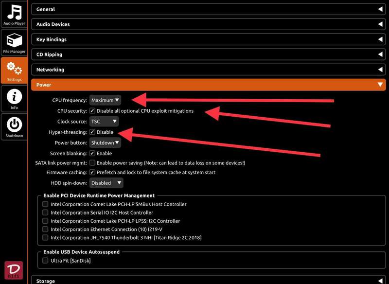

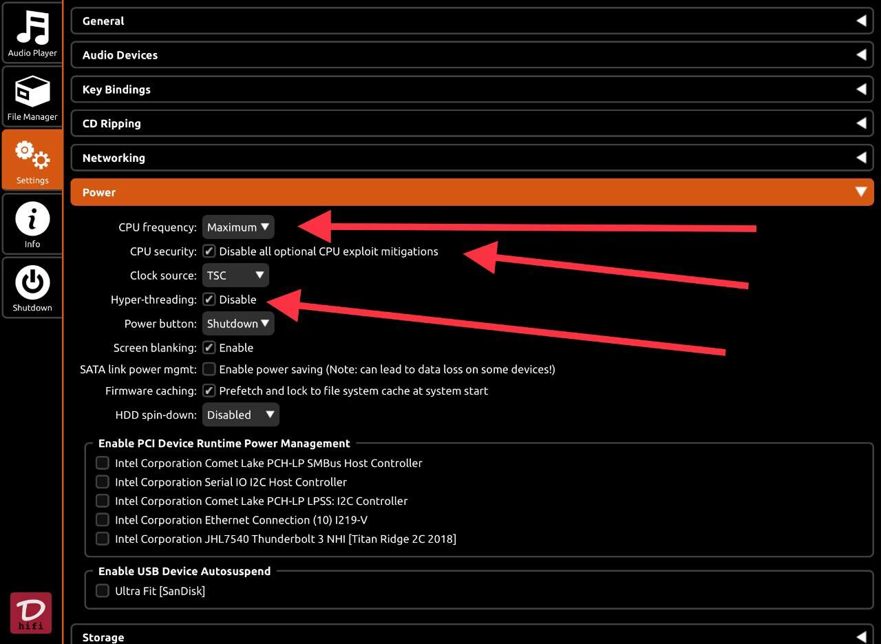

@Capstan62 mi pare di capire che tu sia lo sviluppatore … noto la mancanza di poter gestire alcune caratteristiche che avevo trovato importanti soprattutto in funzione dell’upsampling a DSD gestito col plugin C-3PO.
In Daphile si trovano nella sezione Power e sono quelle indicate dalla freccia rossa nello screenshot allegato.
Utilizzo un Nuc10i3 e utilizzando Daphile/C-3PO grazie a quelle impostazioni mi era possibile arrivare a DSD512, cosa invece impossibile usando LMS dove, come in Osmium, non è possibile gestirle:
  • CPU frequency
  • CPU security
  • Hyper-threading

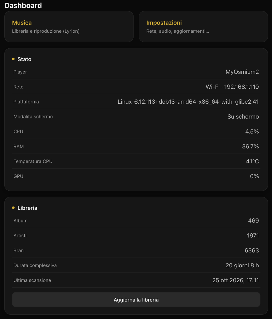

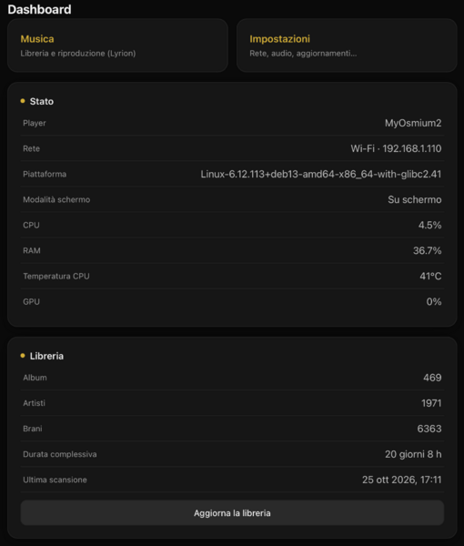

Ho visto che è un i3 dual core piuttosto modesto, se sei riuscito a fare quella ottimizzazione è un bel segno, certo va detto che è una macchina tirata per il collo per quelle applicazioni notoriamente CPU intensive. Sarebbe interessante vedere come se la cava Osmium...
Tieni presente che usandolo senza l'extra overhead di animazioni (solo player in funzione in modalità kiosk) non arrivo all'uso del 5% della CPU, quindi è già molto ottimizzato... Con Daphile la temperatura CPU (senza la gestione schermo) era più alta a parità di altre condizioni.
Ale
