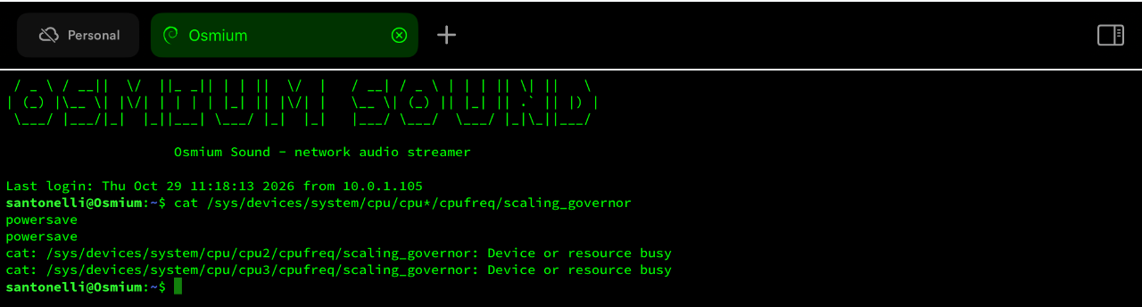

stefano_mbp Inviato 29 Ottobre Inviato 29 Ottobre 2 ore fa, giuca70 ha scritto: Dicevo, diversamente da questa distro eccellente (HQPe), OsmiunSound è un ecosistema che si autoregola, non fa impazzire, non fa l'impossibile Approfondendo il concetto oserei dire che non si autoregola per niente. Infatti attivando il plugin C-3PO (che porta il carico del ricampionamento sul server) con upsampling a DSD il CPU governor rimane scolpito nell’impostazione powersave che è la meno efficiente in assoluto Di conseguenza il ricampionamento, a parità di hw, con Osmium non può superare DSD64 mentre con Daphile può arrivare tranquillamente a DSD512 Pertanto risulta evidente che con Qsmium, utilizzando un client Squeezelite esterno, non è possibile di fatto ricampionare a DSD in modo efficiente. Ovviamente il discorso cambia con hw più prestazionale ma il vantaggio che offre Daphile con hw poco potente si perde totalmente, sempre usando un client Squeezelite esterno

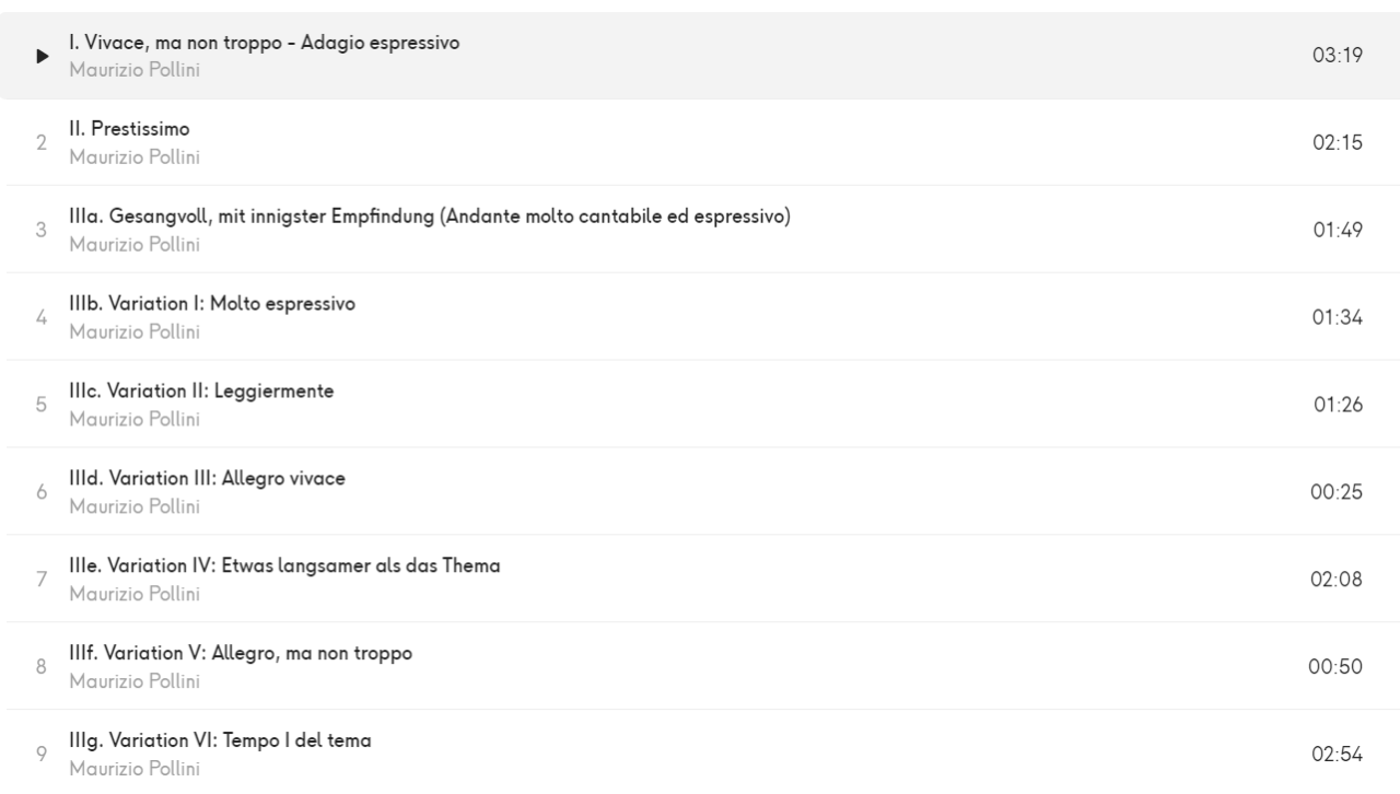

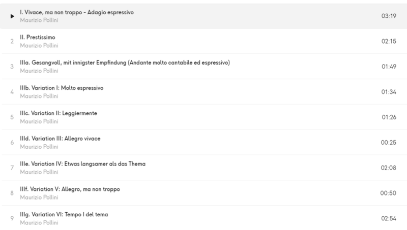

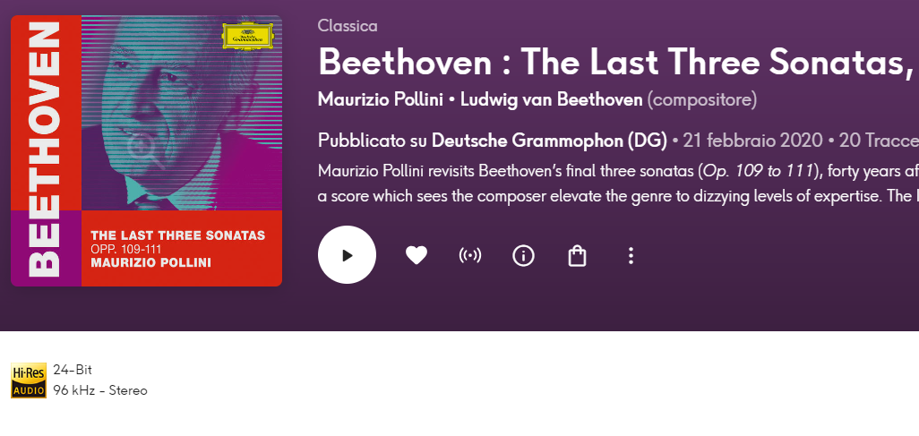

Max440 Inviato 29 Ottobre Inviato 29 Ottobre 2 ore fa, giuca70 ha scritto: Anche a me piace ascoltare album di classica/sinfonica senza le pause, quando è lecito proseguire l'ascolto. Più che altro è ascoltare tutto il contenuto del disco, senza le pause fra le tracce. Uno degli esempi più eclatanti da questo punto di vista, è la Sonata n.30 per pianoforte di Beethoven: ti allego screenshot del primo tempo. Se il sistema inserisce le pause, l'ascolto è impossibile, perchè ogni cambio di traccia spezza il brano che in realtà è continuativo (!); per questo è fondamentale che il sistema sia gapless .-.-.-.-.-. .-.-.-.

Capstan62 Inviato 29 Ottobre Inviato 29 Ottobre 3 ore fa, stefano_mbp ha scritto: Approfondendo il concetto oserei dire che non si autoregola per niente. Infatti attivando il plugin C-3PO (che porta il carico del ricampionamento sul server) con upsampling a DSD il CPU governor rimane scolpito nell’impostazione powersave che è la meno efficiente in assoluto Di conseguenza il ricampionamento, a parità di hw, con Osmium non può superare DSD64 mentre con Daphile può arrivare tranquillamente a DSD512 Pertanto risulta evidente che con Qsmium, utilizzando un client Squeezelite esterno, non è possibile di fatto ricampionare a DSD in modo efficiente. Ovviamente il discorso cambia con hw più prestazionale ma il vantaggio che offre Daphile con hw poco potente si perde totalmente, sempre usando un client Squeezelite esterno Grazie Stefano, vorrei innanzitutto fare una precisazione tecnica: il fatto che il governor sia impostato su powersave non significa necessariamente che la CPU non regoli dinamicamente le proprie frequenze. Sui sistemi Intel che utilizzano intel_pstate, il comportamento è decisamente più articolato. Quindi, prima di attribuire a questa impostazione le differenze prestazionali che riporti, sarebbe opportuno approfondire la configurazione effettiva. Detto questo, non metto in dubbio i risultati dei tuoi test. Se hai riscontrato una differenza così marcata rispetto a Daphile, è certamente un elemento interessante da approfondire e segnalare ad Adriano. Quello che invece continuo a trovare poco condivisibile è il modo in cui da un caso d'uso estremamente specifico, peraltro su hardware sottodimensionato per i processi a cui è sottoposto, arrivi sistematicamente a conclusioni generali sui limiti di Osmium. Un conto è dire: "Ho riscontrato questa differenza prestazionale nel ricampionamento DSD e sarebbe interessante capire se sia possibile migliorarla". Ben altro è sostenere che Osmium sia sostanzialmente un Daphile con qualche funzione in meno, come hai espresso in un post più sopra. Quest'ultima affermazione, francamente, dimostra una conoscenza piuttosto parziale del progetto. Osmium si basa su Debian 13, ha una propria architettura software e offre una lunga serie di funzionalità che in Daphile semplicemente non esistono. Ridurre tutto al comportamento di C-3PO significa ignorare gran parte del lavoro svolto. Peraltro, anche qui Giuca70 ha riportato di aver raggiunto senza problemi DSD512 utilizzando gli strumenti nativi di Osmium su un i5 recente. Naturalmente non è un confronto direttamente sovrapponibile al tuo, ma dimostra quanto sia importante distinguere i limiti della piattaforma da quelli di una specifica configurazione. In definitiva, le osservazioni tecniche sono sempre benvenute, anche quando evidenziano problemi reali. Quello che trovo poco costruttivo è trasformare ripetutamente un singolo limite in una valutazione negativa dell'intero progetto. Se Daphile risponde meglio alle tue specifiche esigenze, non vedo alcun problema nel continuare a utilizzarlo. Ma questo non rende Osmium una soluzione inferiore in termini generali. Saluti cari, Alessandro
adri641 Inviato 29 Ottobre Inviato 29 Ottobre 7 ore fa, stefano_mbp ha scritto: @adri641 stavo provando a cambiare i parametri CPU Governor CPU security Hyper Threading che avevo evidenziato in un post precedente ma putroppo accedendo al sistema con ssh si incontrano ostacoli: file system read only quindi - impossible installare alcunché - impossibile modificare grub NB ho installato l’ultima versione beta disponibile Il sistema è quasi blindato a livello di OS per mantenere coerente e sicuro il sistema di aggiornamenti. Qualsiasi modifica profonda a livello di sistema eccetto quelle su pacchetti esterni magari messi con apt le devo fare io e rilasciare una nuova immagine.
stefano_mbp Inviato 29 Ottobre Inviato 29 Ottobre 1 minuto fa, Capstan62 ha scritto: Ben altro è sostenere che Osmium sia sostanzialmente un Daphile con qualche funzione in meno. Dal mio punto di vista all’utilizzatore poco interessa se il sistema usi Debian o Gentoo, interessa che le prestazioni siano adeguate. 3 minuti fa, Capstan62 ha scritto: Ridurre tutto al comportamento di C-3PO significa ignorare gran parte del lavoro svolto. Peraltro, un altro utente su altro forum ha riportato di aver raggiunto senza problemi DSD512 utilizzando gli strumenti nativi di Osmium su un i5 recente Ma infatti, se leggi bene con attenzione ho sottolineato che il mio è un caso di utilizzo di hw poco prestazionale che però con Daphile poteva svolgere egregiamente il proprio compito. Purtroppo, e con la mia configurazione che ho spiegato più volte, l’upsampling a DSD con Osmium diventa di fatto impossibile … considera anche che il Nuc non è nella sala in cui ascolto musica ma in un altro locale della casa quindi non è proponibile un dac collegato al server, cosa invece fattibile con Daphile Noto inoltre che le funzionalità grafiche “speciali” di nuovo non sono disponibili se , come nel mio caso, si utilizza un client Squeezelite esterno. Pertanto rimango un po’ perplesso dai roboanti apprezzamenti che leggo in questo thread perché anch’essi tengono conto solo di uno specifico use case anziché abbracciare con trasparenza tutte le funzionalità di questo progetto. Mi pare davvero strano ritrovarmi a essere il solo che nota alcune lacune.
stefano_mbp Inviato 29 Ottobre Inviato 29 Ottobre 1 minuto fa, adri641 ha scritto: Il sistema è quasi blindato a livello di OS per mantenere coerente e sicuro il sistema di aggiornamenti. Qualsiasi modifica profonda a livello di sistema eccetto quelle su pacchetti esterni magari messi con apt le devo fare io e rilasciare una nuova immagine. Grazie per la risposta, ma allora non comprendo l’utilità di un accesso ssh se poi ho le mani legate … giusto così per dire
Capstan62 Inviato 29 Ottobre Inviato 29 Ottobre 1 ora fa, Max440 ha scritto: Più che altro è ascoltare tutto il contenuto del disco, senza le pause fra le tracce. Uno degli esempi più eclatanti da questo punto di vista, è la Sonata n.30 per pianoforte di Beethoven: ti allego screenshot del primo tempo. Se il sistema inserisce le pause, l'ascolto è impossibile, perchè ogni cambio di traccia spezza il brano che in realtà è continuativo (!); per questo è fondamentale che il sistema sia gapless .-.-.-.-.-. .-.-.-. non tutte le tracce di questo album sono continue, ma dove c'è continuità (per esempio tra la 15 e 16) il gapless è perfetto. Riproduzione su Osmium in streaming da Qobuz. Ale
