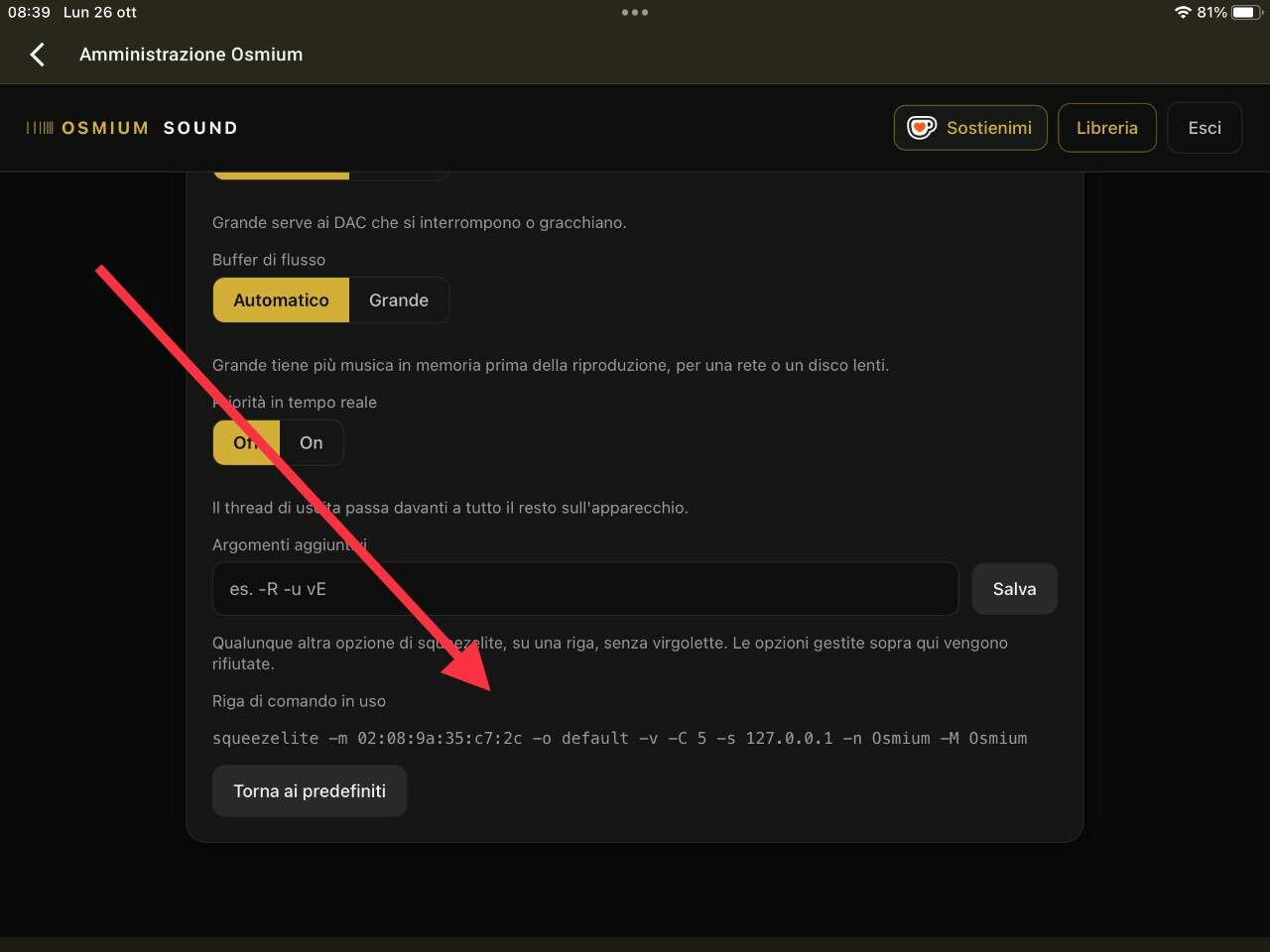

stefano_mbp Inviato 26 Ottobre Inviato 26 Ottobre 14 ore fa, Capstan62 ha scritto: Hai provato la sua modalità nativa? Provato ora con la versione beta: non fa nessun upsampling NB. Io utilizzo Squeezelite esterno (Verox, ex RoPieee su rpi4) Par di capire che l’upsampling sia effettuato da Squeezelite e non dal server come invece avviene utilizzando C-3PO (è infatti la sua caratteristica principale quella di lavorare sul server per mantenere leggero il client Squeezelite) quindi non può ovviamente funzionare se si usa uno Squeezelite esterno (in rete) …. ma se così fosse è un grosso limite poiché impedisce di usare Squeezelite esterni in rete Ecco perché la gestione dei parametri illustrati sopra diventa a questo punto fondamentale in una configurazione server/client con upsampling … ma guardando la riga comandi Squeezelite in uso direi che purtroppo l’ipotesi che ho fatto è corretta quindi nessuna possibilità di upsampling usando Squeezelite esterno, peccato @adri641
Capstan62 Inviato 26 Ottobre Inviato 26 Ottobre 46 minuti fa, stefano_mbp ha scritto: Provato ora con la versione beta: non fa nessun upsampling NB. Io utilizzo Squeezelite esterno (Verox, ex RoPieee su rpi4) Par di capire che l’upsampling sia effettuato da Squeezelite e non dal server come invece avviene utilizzando C-3PO (è infatti la sua caratteristica principale quella di lavorare sul server per mantenere leggero il client Squeezelite) quindi non può ovviamente funzionare se si usa uno Squeezelite esterno (in rete) …. ma se così fosse è un grosso limite poiché impedisce di usare Squeezelite esterni in rete Ecco perché la gestione dei parametri illustrati sopra diventa a questo punto fondamentale in una configurazione server/client con upsampling … ma guardando la riga comandi Squeezelite in uso direi che purtroppo l’ipotesi che ho fatto è corretta quindi nessuna possibilità di upsampling usando Squeezelite esterno, peccato @adri641 perdona, ma stai parlando di una soluzione nata 3 mesi fa, ok che ci possano essere limiti, ma altri utenti anche in altri forum hanno sempre usato un tono collaborativo "vedo che non fa questo, non lo si potrebbe aggiungere/migliorare?". Peraltro spesso entusiasti sulle funzioni offerte da Osmium che altre soluzioni open source (ma anche commerciali) non hanno. In moltissimi casi Adriano ha ascoltato gli utenti aggiungendo funzioni che erano state richieste (una per tutte il multi-room). Quel tuo "peccato" e l'intero periodo finale suona invece di giudizio irrevocabile, non quello di un approccio proattivo- collaborativo. Saluti Alessandro
stefano_mbp Inviato 26 Ottobre Inviato 26 Ottobre 1 minuto fa, Capstan62 ha scritto: perdona, ma stai parlando di una soluzione nata 3 mesi fa, ok che ci possano essere limiti, ma altri utenti anche in altri forum hanno sempre usato un tono collaborativo "vedo che non fa questo, non lo si potrebbe aggiungere/migliorare?". Peraltro spesso entusiasti sulle funzioni offerte da Osmium che altre soluzioni open source (ma anche commerciali) non hanno. In moltissimi casi Adriano ha ascoltato gli utenti aggiungendo funzioni che erano state richieste (una per tutte il multi-room). Quel tuo "peccato" e l'intero periodo finale suona invece di giudizio irrevocabile, non quello di un approccio proattivo- collaborativo. Saluti Alessandro Sto solamente prendendo atto di un limite che per me significa no go, se poi piacciono solo le lisciate e non le critiche direi che sia un problema non mio. Nel post precedente avevo sottolineato la mancanza della possibilità di configurazione di alcuni parametri e appare evidente che senza quei parametri le prestazioni del sistema Osmium in confronto a Daphile utilizzando C-3PO sono insufficienti e C-3PO non è sostituibile dalla funzionalità nativa resa disponibile dalla versione beta che, come LMS nativo, lascia a Squeezelite il compito di elaborare l’upsampling e quindi non cura come Daphile le prestazioni del server. 1
Capstan62 Inviato 26 Ottobre Inviato 26 Ottobre 4 ore fa, stefano_mbp ha scritto: Sto solamente prendendo atto di un limite che per me significa no go, se poi piacciono solo le lisciate e non le critiche direi che sia un problema non mio. Nel post precedente avevo sottolineato la mancanza della possibilità di configurazione di alcuni parametri e appare evidente che senza quei parametri le prestazioni del sistema Osmium in confronto a Daphile utilizzando C-3PO sono insufficienti e C-3PO non è sostituibile dalla funzionalità nativa resa disponibile dalla versione beta che, come LMS nativo, lascia a Squeezelite il compito di elaborare l’upsampling e quindi non cura come Daphile le prestazioni del server. il mio era un commento più che altro sulla sulla forma. Non capita tutti i giorni di avere uno sviluppatore italiano "con los huevos" e non uno a 3500km che peraltro non risponde più. Quindi una osservazione più interlocutoria sarebbe cosa più utile in questa fase. Buon pomeriggio. 1
