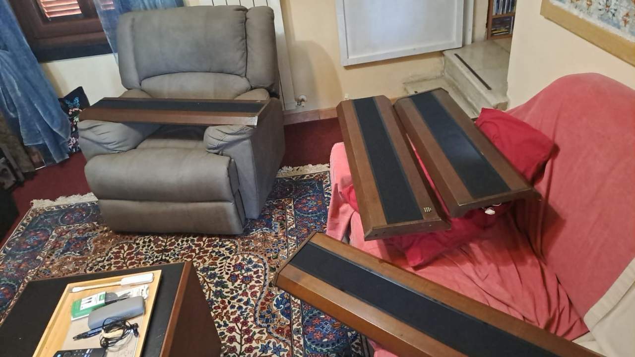

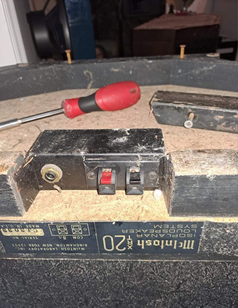

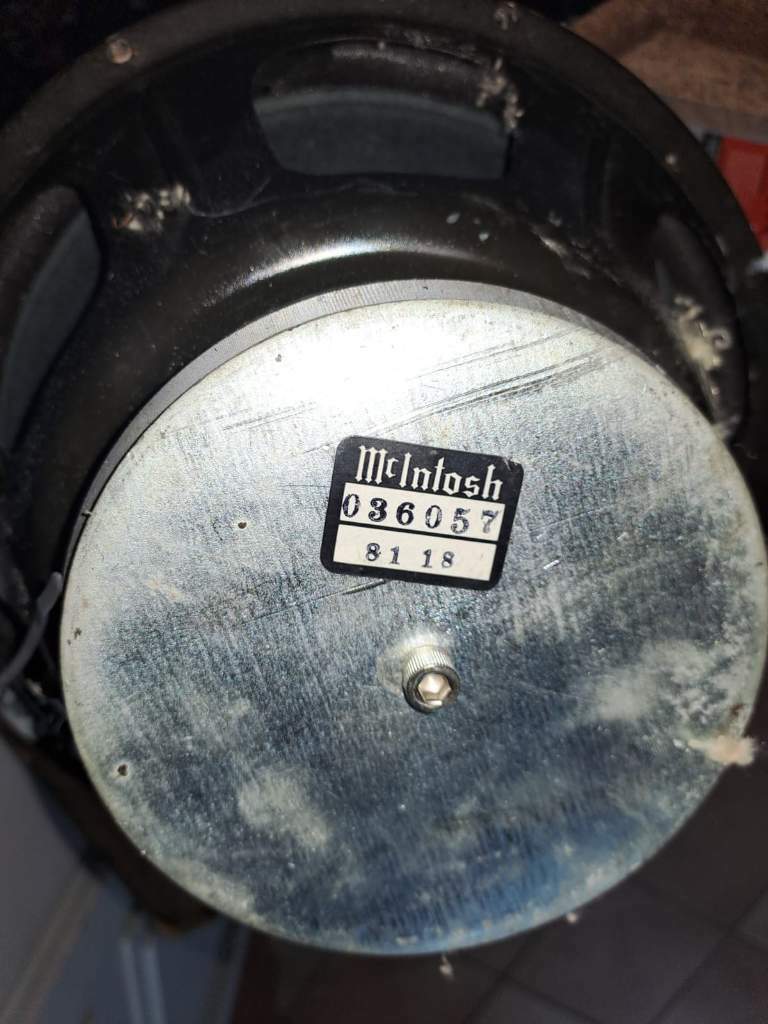

Ulmerino Inviato 15 Settembre Autore Inviato 15 Settembre I mammozzoni si presentano con due moduli fatti come una credenza, poco profondi (32cm), ma molto larghi (65cm) e abbastanza alti (100cm), pesantissimi, costruiti con pannelli di elevato spessore e pieni di rinforzi...trovano posto in ogni cabinet, due woofer da 30cm e un midrange da 20cm Ogni array di tweeter è diviso in due parti da 1 mt. per renderlo trasportabile le parti sono completamente in estrusione di alluminio ingentilita con pellicola simil legno (che si è staccata tutta purtroppo) È un sistema a 4 elementi, grande e pesante, ma molto bello a mio avviso Le condizioni non sono delle migliori. I woofer e i midrange sono da ribordare, due dei 4 woofer sono da revisionare, cabinet con graffi qua e là e lo zoccolo in massello che fa da base è stato attaccato dai tarli...il mobile invece no, poiché è di truciolare e mdf Le colonne tweeter sono invece in ottime condizioni, tranne la pellicola che le riveste che si è staccata 1

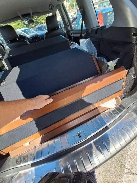

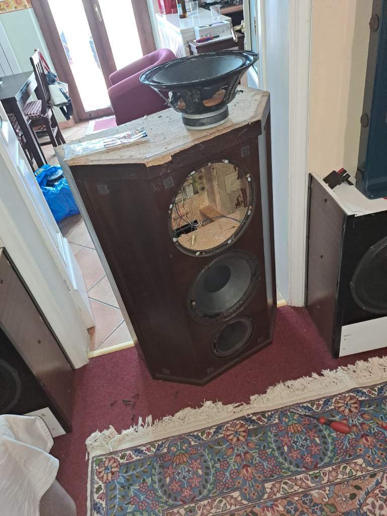

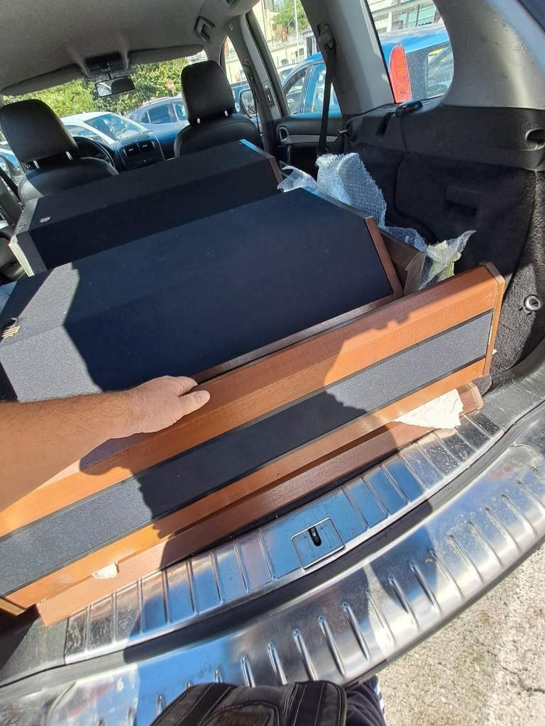

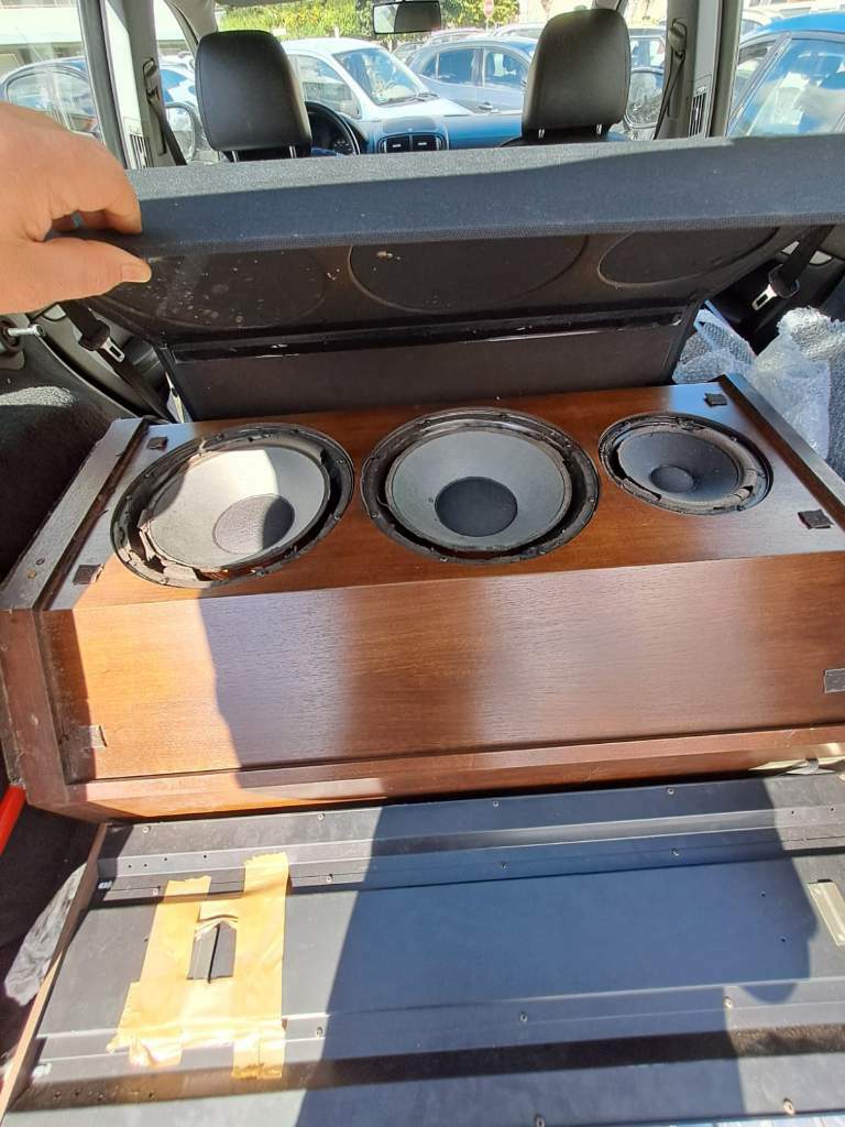

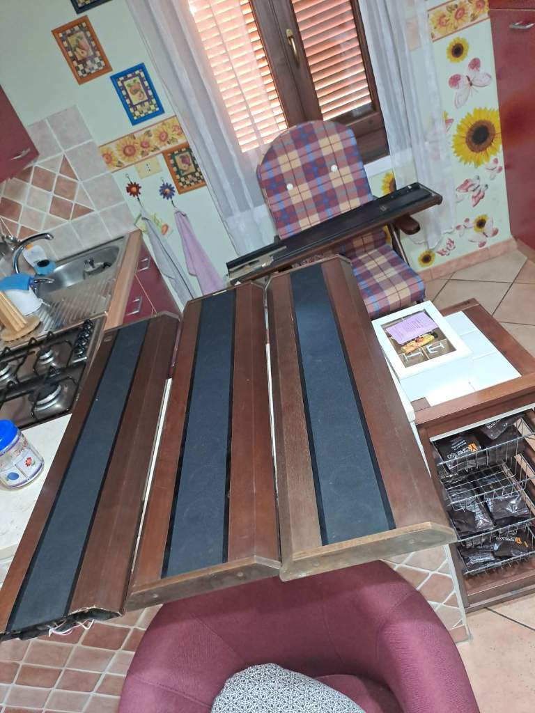

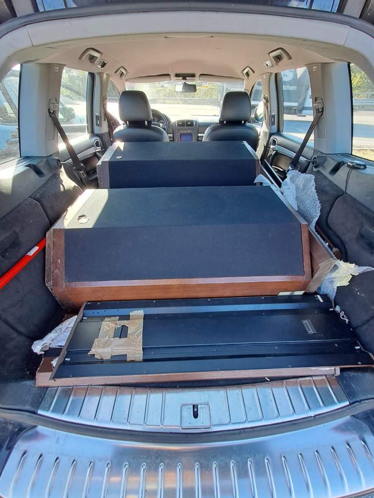

Questo è un messaggio popolare. Ulmerino Inviato 15 Settembre Autore Questo è un messaggio popolare. Inviato 15 Settembre Procedero' ad un completo smontaggio e ripristino dei legni e delle tele (rovinate e macchiate), manderò i woofer e i midrange da Montagna per un ricondizionamento, sostituirò i componenti critici nel complicatissimo crossover (con piste dorate) e controllerò tutte le connessioni dei tweeter...lavoro da effettuare con calma e bene...ho già iniziato il ripristino...😂 Qualche foto... Appena caricate in macchina, non senza imprecazioni... 4

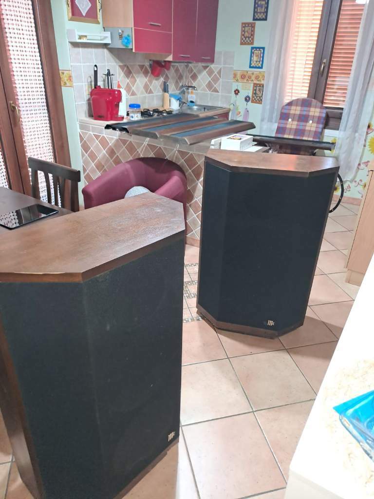

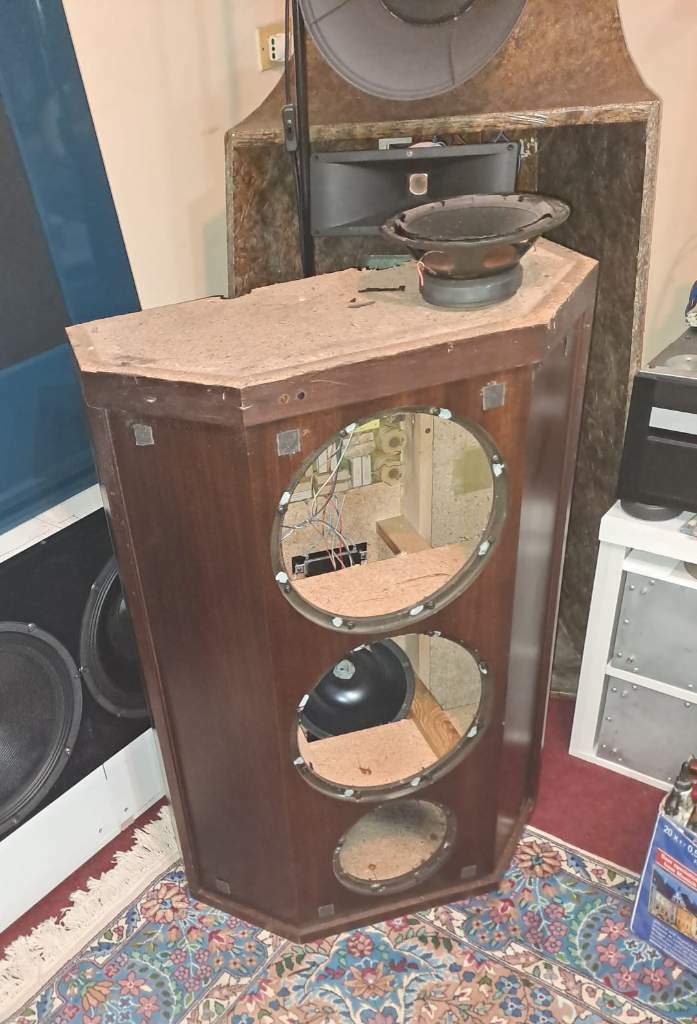

Ulmerino Inviato 15 Settembre Autore Inviato 15 Settembre Appena portate a casa... Ho provveduto ad eliminare lo zoccolo in massello, poiché infestato dai tarli...lo ricostruiro' da zero...

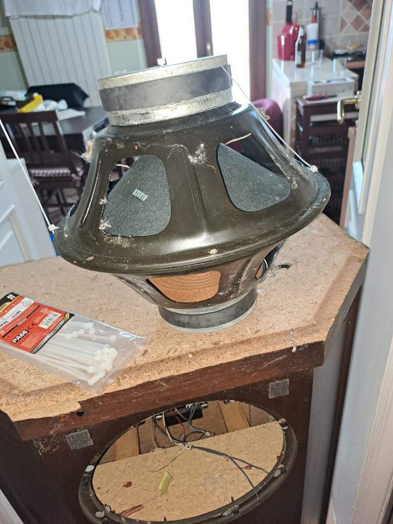

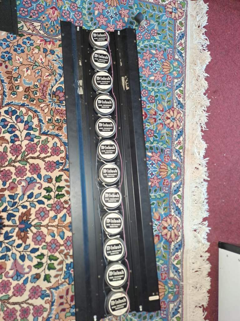

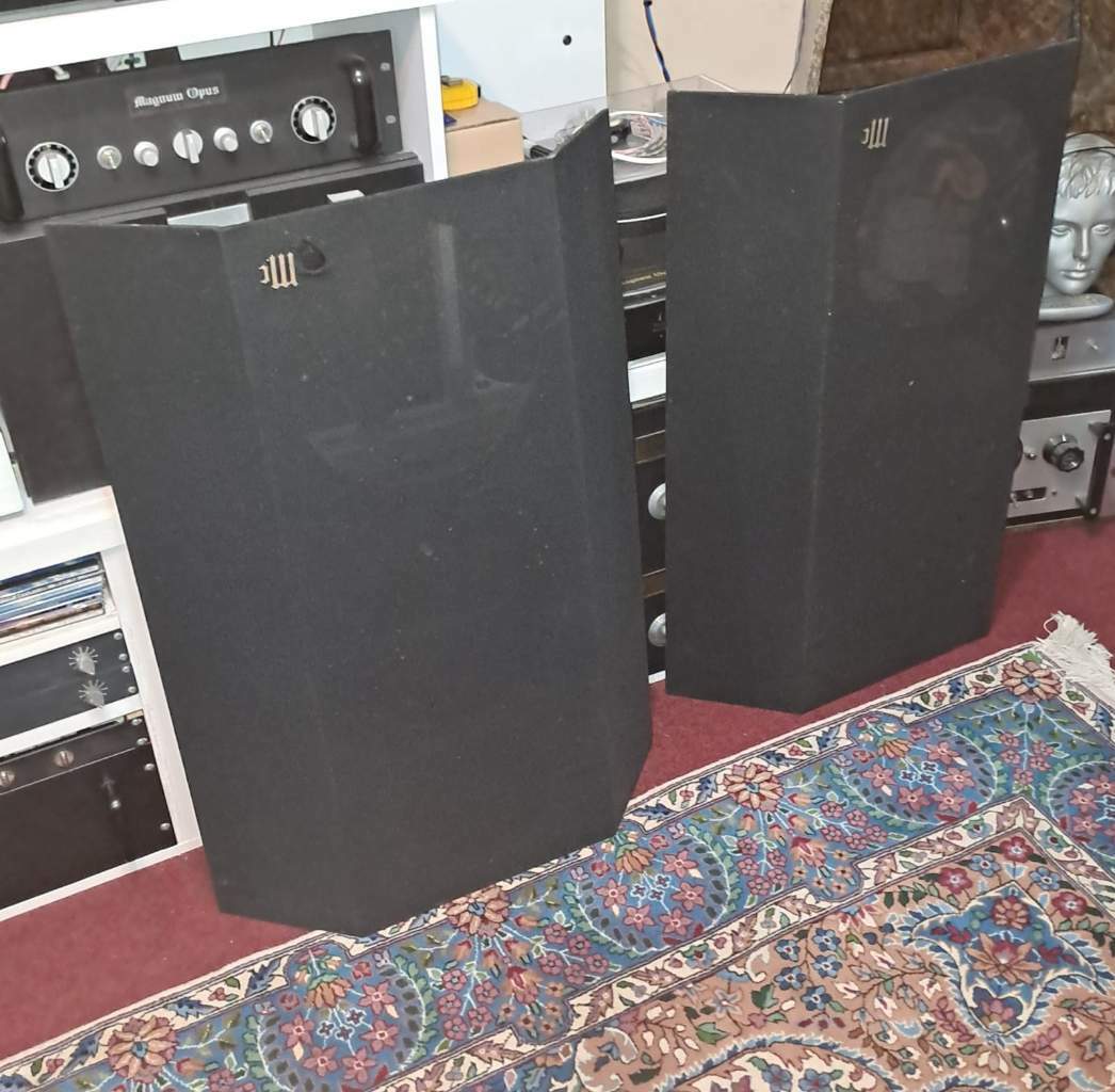

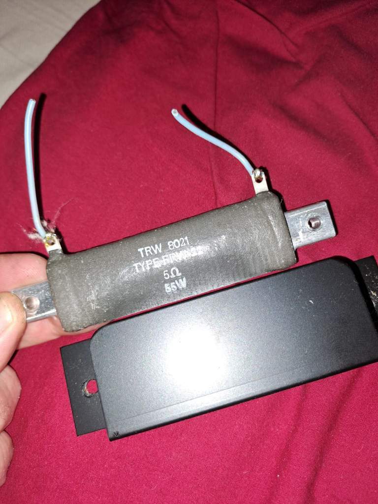

Ulmerino Inviato 15 Settembre Autore Inviato 15 Settembre Le tele, il grosso crossover e la mostruosa resistenza della colonna tweeter...

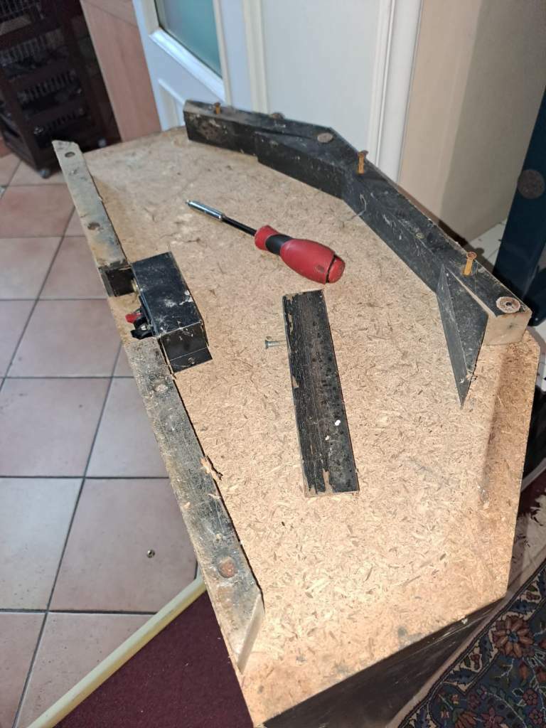

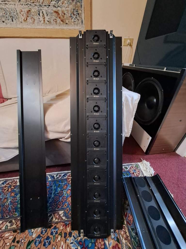

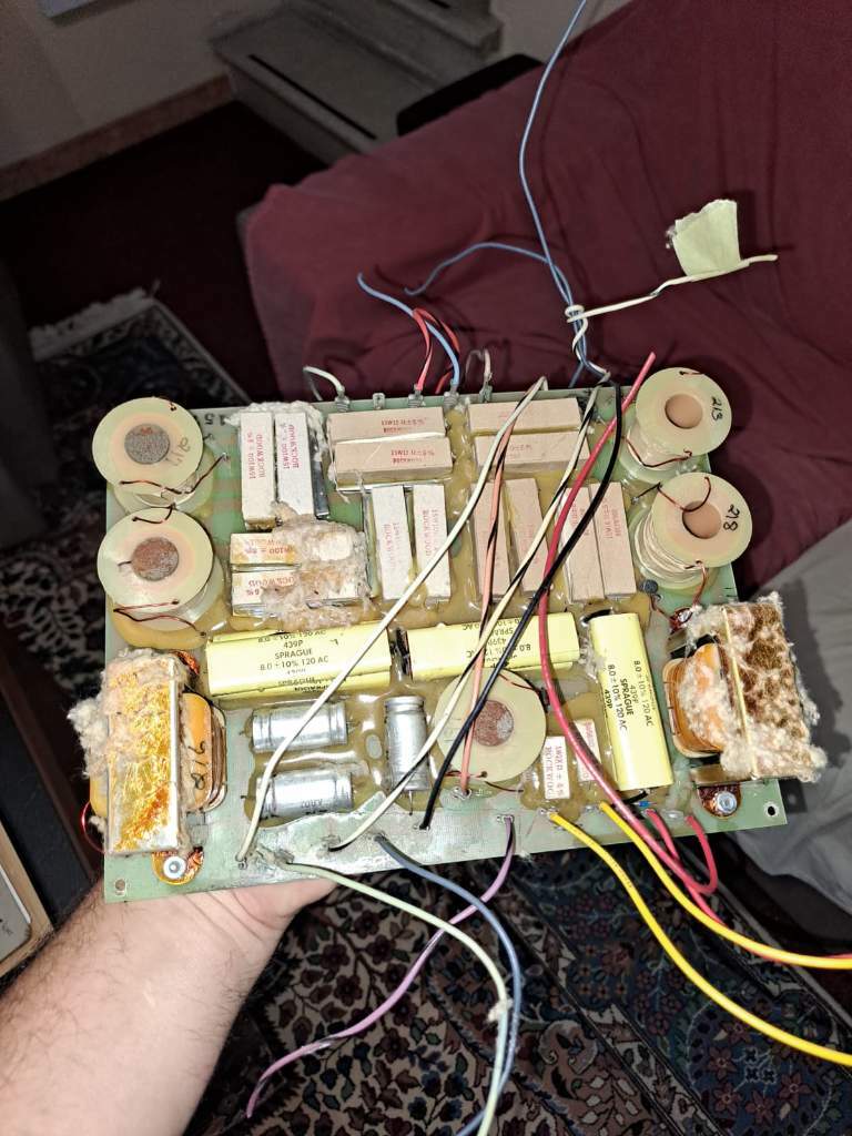

Ulmerino Inviato 15 Settembre Autore Inviato 15 Settembre Le colonne medioalti (che possono essere anche appese a parete) con all'interno un miliardo di tweeter...😁
