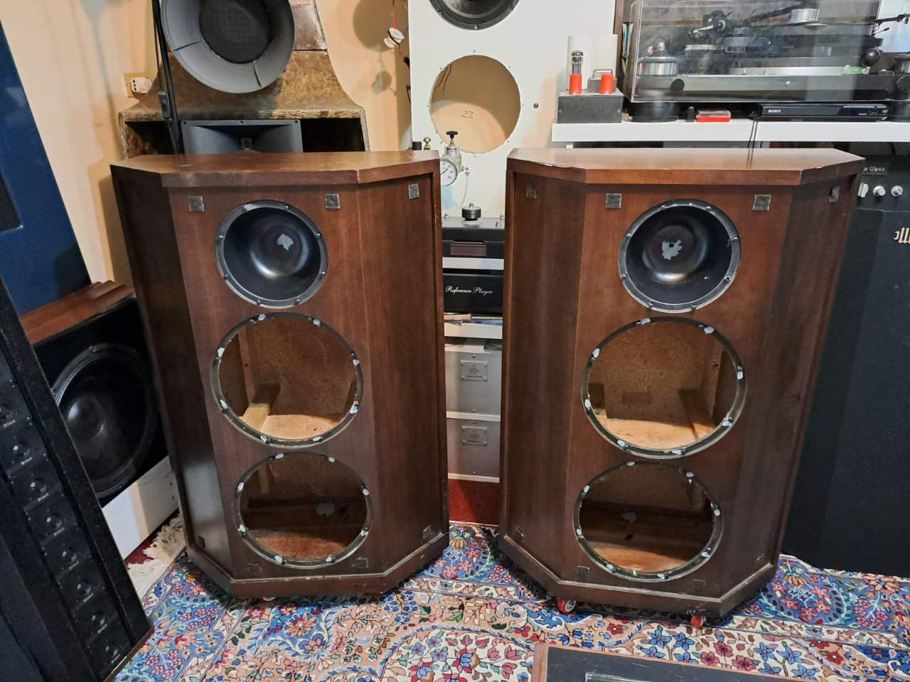

Ulmerino Inviato 16 Settembre Autore Inviato 16 Settembre @HCS i woofer e i midrange sono altoparlanti custom McIntosh, nel sito di Roger Russel ho trovato parecchie informazioni sulla genesi e le caratteristiche di questi diffusori

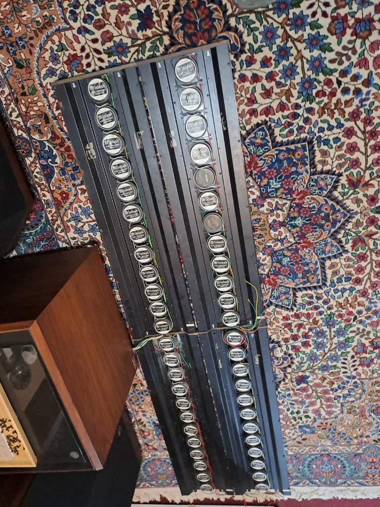

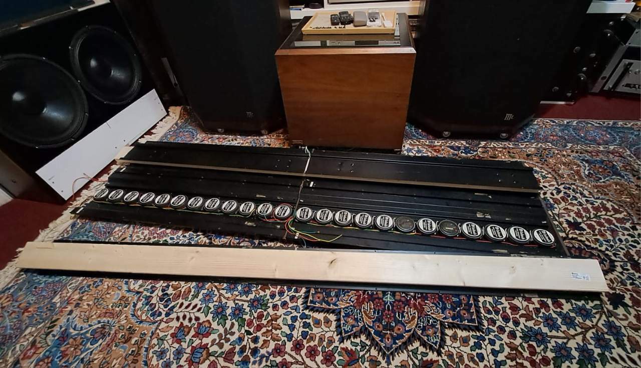

Ulmerino Inviato 16 Settembre Autore Inviato 16 Settembre @Velvet sono diffusori creati per sopportare parecchia potenza, quindi ne vogliono abbastanza, ma il modulo di impedenza è abbastanza tranquillo e l'efficienza intorno agli 88 db...una volta restaurate gli collego quello che ho ha casa, credo dovrebbe andar bene... I tweeter sono collegati a gruppi di 5, con l'ultimo gruppo che monta una resistenza al posto del 25esimo tweeter, in una configurazione serie/parallelo 1 1

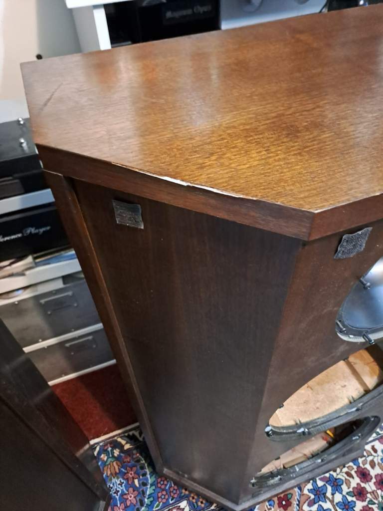

Ulmerino Inviato 16 Settembre Autore Inviato 16 Settembre Oggi ho montato delle ruote per permettere un minimo di movimentazione altrimenti impossibile visti i pesi in gioco Il costo maggiore sarà quello della ribordatura dei coni...per il resto farò tutto da solo...

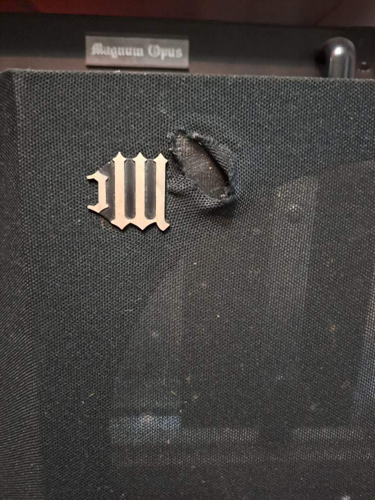

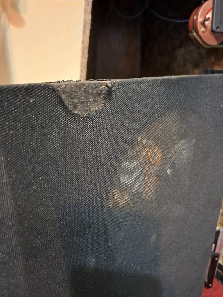

Ulmerino Inviato 16 Settembre Autore Inviato 16 Settembre Il lavoro è parecchio, più che altro per la parte elettrica...ci saranno 4/500 saldature da ricontrollare, parecchie parti sono ossidate e/o ammuffite...sto' trattando i mobili prima con un antimuffa, anche internamente, poi lacca impermeabilizzante sul posteriore e sotto, alla finitura noce basterà un trattamento con cera d'api e successiva lucidatura Le tele lascerò le originali, riparando un paio di buchi (per fortuna poco visibili) e ritingendole con nero per stoffe, dovrebbero essere ancora "presentabili"... 2
Ulmerino Inviato 16 Settembre Autore Inviato 16 Settembre @mosfet cercherò di ricucirle, a parte quei due difetti sono recuperabili, smontare e rimontare è uno sbattimento, poiché sono montate su un pannello in masonite dura ma sottile, incollate su un piccolo scasso...intanto ci provo, poi nel caso non vengano bene le sostituisco...

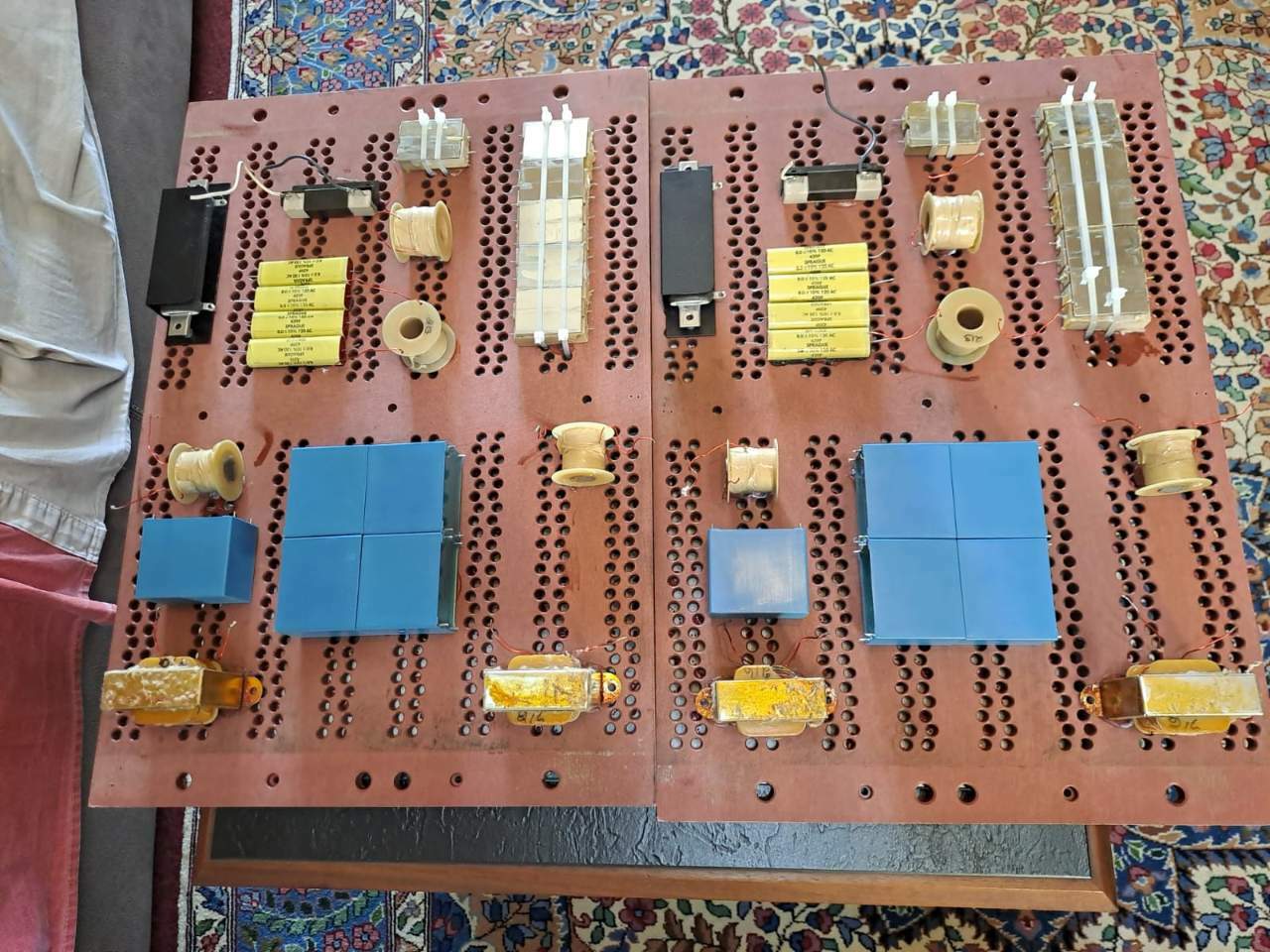

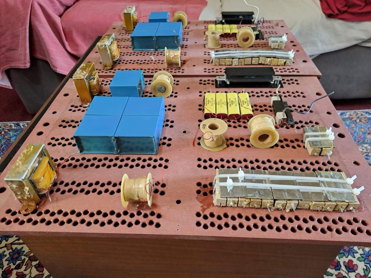

Ulmerino Inviato 20 Settembre Autore Inviato 20 Settembre Stamattina ho posizionato i componenti di filtro sulle nuove basi forate, faro' un cablaggio in aria, usando le induttanze e le resistenze di potenza su dissipatori originali, i condensatori invece sono esclusivamente in polipropilene Epcos e Sprague 1
Ulmerino Inviato 21 Settembre Autore Inviato 21 Settembre Ricontrollate tutte le saldature (96) e testato impedenza e funzionamento di ciascun tweeter (48) Una faticaccia Ho creato un supporto per le colonne, non voglio appenderle al muro, ma usarle con un piedistallo in modo da spostarle e posizionarle al meglio nella sala di ascolto
