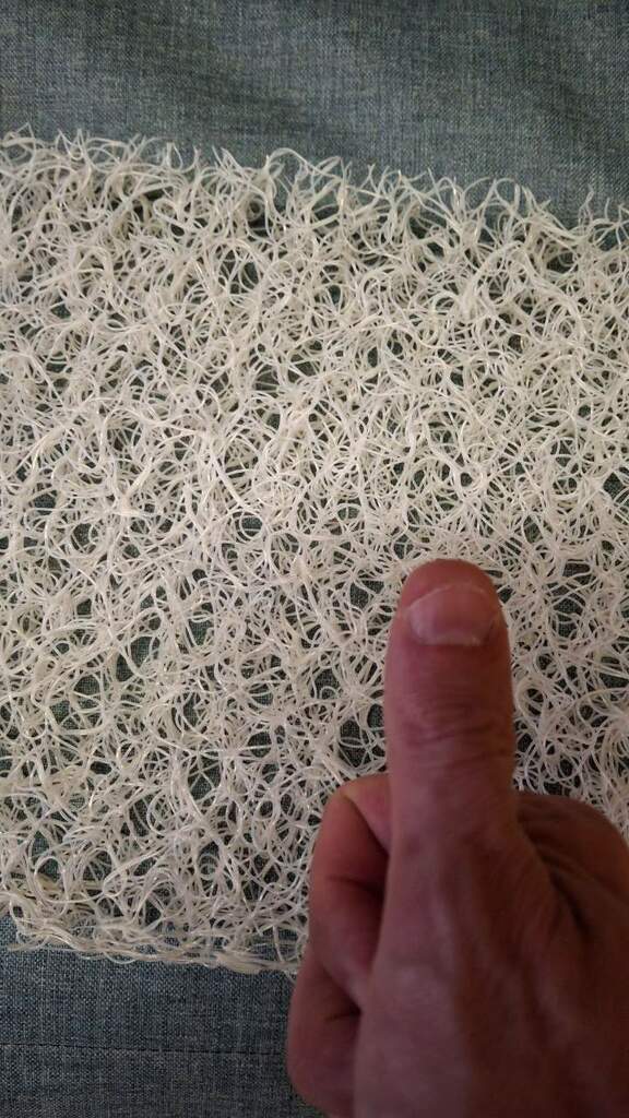

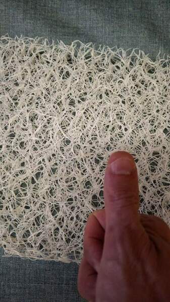

speaktome74 Inviato 1 Ottobre Inviato 1 Ottobre Salve, pongo una domanda di carattere generale, senza entrare nello specifico di un diffusore. Volendo intervenire sulla "gestione" del basso per renderlo meno invadente, il condotto reflex di un diffusore, ammettiamo diametro 80mm e lungo 150mm, andrebbe totalmente occluso/riempito con materiale oppure basterebbero i 30 o 40mm finali? Il materiale e' composto da un filamento di poliuretano con celle molto molto grandi, quindi non soffocherebbe per intero l'uscita dell'aria. Lasciando stare le diatribe e considerazioni che se un progetto nasce in un modo non lo si deve modificare, o che gli altoparlanti possono rovinarsi, cosa mi dite? Totalmente o solo alla fine?

speaktome74 Inviato 1 Ottobre Autore Inviato 1 Ottobre 29 minuti fa, Dufay ha scritto: Certamente. E anche gli altoparlanti non si rovinano aumenta solo l'escursione a certe frequenze. Grazie a Tronio e Dufay. Quindi uno strato di spessore 30mm, o 2 sovrapposti (60mm) basta e avanzano? La mia intenzione non è mai stata quella di occludere ermeticamente
Dufay Inviato 1 Ottobre Inviato 1 Ottobre Fai delle prove con vari materiali. Più ne metti e più chiudi
Tronio Inviato 1 Ottobre Inviato 1 Ottobre 4 minuti fa, speaktome74 ha scritto: La mia intenzione non è mai stata quella di occludere ermeticamente Se lo chiudi con il classico cilindro in gommapiuma di fatto lo trasformi da reflex in sospensione pneumatica, mentre non sono sicuro dell'effetto che possa produre la "semichiusura" con un materiale come quello: di sicuro il risultato sarà differente da quello che otterresti, ad esempio, riducendo il diametro del condotto. C'è di buono che, trattandosi di una modifica modulabile e reversibile, ti consente di giocare a sperimentare senza far danni.
