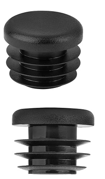

Inviato
Ognuno usa materiali differenti per ottenere risultati diversi: nei diffusori PSB Synchrony T800 che avevo sotto mano poco tempo fa ad esempio sono in dotazione dei tappi di gomma simili a quelli in figura, che non riempiono tutto il condotto ma lo tappano ermeticamente.
