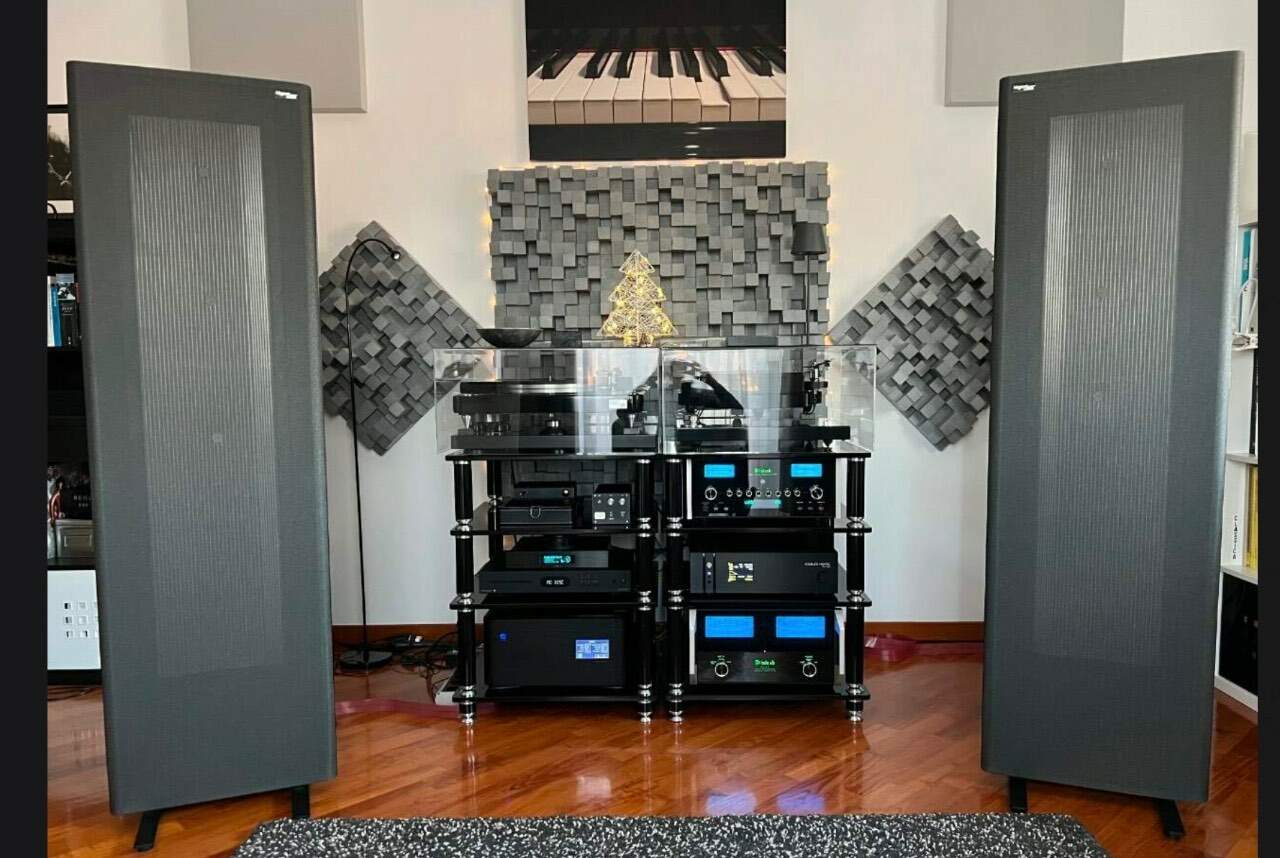

Moderatori zagor333 Inviato 5 ore fa Moderatori Inviato 5 ore fa @Max440 buongiorno e benvenuto nella nostra sezione. Con quale pre piloteresti il finale MC462? Sì, @iBan69 con un pre C52 (se non ne erro) e un MC452 ci pilota con grande soddisfazione una coppia Magneplanar 1.7 e una coppia di SF Electa. @iBan69 Roberto se ci sei batti un colpo 😊 Questa una foto del suo stupendo impianto (presa dal nostro caro 3D "foto dei nostri impianti"). 1 1

Moderatori zagor333 Inviato 2 ore fa Moderatori Inviato 2 ore fa @Max440 non conosco i tuoi due pre, e non ne metto in discussione le loro ottime qualità. Però ti dico che con i finali Mc bisogna fare molta attenzione all’abbinata con il pre. Io per tanti anni ho pilotato il mio MC452 (prima) e il MC462 (dopo, e che ho) direttamente con l’uscita variabile XLR (eccellente e pensata per pilotare i finali Mc) del mio ex lettore CD/SACD MCD500, che è risultata sempre superiore (alle mie orecchie) a più di un pre che ho acquistato/provato/rivenduto (a valvole, passivo, a SS, a SS vero bilanciato) nell’arco degli anni, fino a trovare la pace dei sensi con un pre Mc C2700. Ora, non sto dicendo che i tuoi pre o altri pre non si sposino bene con il 462, ma dico solo che bisogna fare molta attenzione alla scelta per poter tirare fuori da questo meraviglioso finale tutto il suo grande potenziale musicale che ha. Roberto
