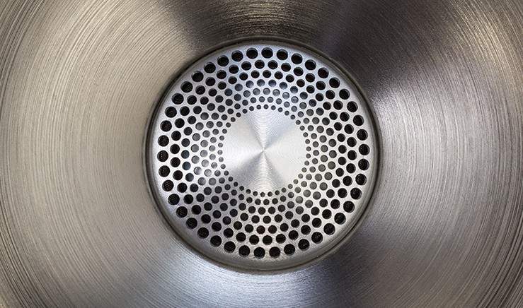

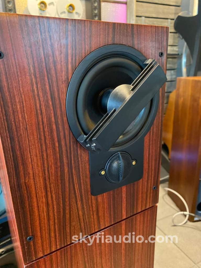

bic196060 Inviato 14 Ottobre Inviato 14 Ottobre Chiedo un parere ai partecipanti al forum su questo aspetto che pare marginale me forse non lo è. Mentre la maggior parte dei diffusori usa delle coperture in tessuto più o meno trasparente (e qui non ci sono dubbi sul tipo di influenza che hanno IMO), alcuni produttori tedeschi del passato (Grundig, Dual, Braun, etc) usavano delle coperture metalliche forate. Diversi costruttori inglesi hanno usato griglie metalliche forate per il tweeter (LS3/5, vari monitor BBC....). Oggi leggo di Paradigm azienda canadese molto tecnologica, che usa la copertura metallica forata per tweeter e mid e la descrive come avente una funzione precisa e voluta, di rifasamento ed ottimizzazione della emissione in gamma media e alta. Riporto quanto dice Paradigm sul suo sito: Tecnologia e design: Lente per allineamento di fase perforata brevettata (PPA ™) Le alte frequenze tendono a riunirsi e possono sembrare confuse, oscurando i dettagli e rendendo visibile la chiarezza delle immagini. Un plug di fase guida la risposta ad alta frequenza per evitare l'interazione. Gli ingegneri di Paradigm hanno migliorato la spina di fase standard con il loro caratteristico (e brevettato †) obiettivo driver con allineamento di fase (PPA ™) perforato. Situato di fronte ai driver tweeter e midrange, il PPA funziona come un plug di fase, bloccando l'interazione delle frequenze fuori fase, livellando l'output e aumentando la percezione dei dettagli senza colorare il suono.
bic196060 Inviato 14 Ottobre Autore Inviato 14 Ottobre Ora io chiedo: ma è sensato pensare che quanto facevano i tedeschi decenni fa avesse un senso anche dal punto di vista delle prestazioni sonore? Ho sempre preferito l'ascolto senza griglie di tutti i miei diffusori, parlo delle griglie in tessuto. Ma questa cosa delle griglie metalliche mi ha messo un dubbio, cioè che la griglia metallica in realtà non tolga trasparenza (quelle in tela lo fanno IMO) ma migliori invece la diffusione delle frequenze medio alte. Qualcuno ha opinioni o spiegazioni sulla cosa?
Dufay Inviato 14 Ottobre Inviato 14 Ottobre Nelle paradigm ed in altre (ricordo un modello Boston acoustic con affari davanti agli altoparlanti aventi la stessa funzione di quelli paradigm) può avere certamente il compito di linearizzare. Ma forse è meglio avere altoparlanti già lineari ...

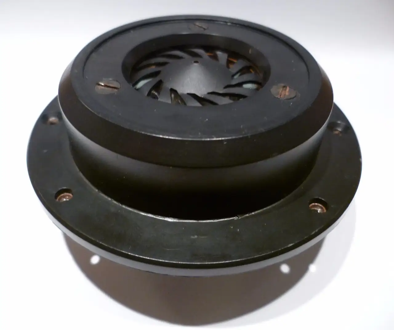

bic196060 Inviato 14 Ottobre Autore Inviato 14 Ottobre Diciamo che appendici con la funzione di rifasatori sono comuni e non certo una novità. Il famosissimo e ben suonante Celestion HF3000 lo usava dagli anni '70, ma molti tweeter lo hanno con o senza griglia metallica. Però a me pare di capire che la griglia metallica abbia una funzione più ampia, di diffusione ed omogeneizzazione del suono, modifica la dispersione. Quindi non la semplice linearizzazione della FR.

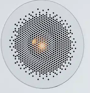

best_music Inviato 14 Ottobre Inviato 14 Ottobre Anche le monitor audio Silver (salvo altre) hanno una griglia metallica davanti al tweeter che di norma resta coperta dalla griglia in tessuto della cassa. Da quanto si capisce questa oltre a proteggere la cupola del tweeter (più efficacemente di quanto non faccia la griglia in tessuto esterna) sarebbe parte integrante del loro sistema "uniform dispersion waveguide" secondo l' informazione sintetica fornita da google l' effetto della griglia sarebbe... Cita Dispersione acustica: Il particolare disegno geometrico a nido d'ape (esagonale) è studiato ingegneristicamente per non creare diffrazioni o limitazioni indesiderate, aiutando a diffondere il suono in modo uniforme nell'ambiente d'ascolto ma non ho avuto la pazienza di trovare la fonte originale di questa informazione, posso solo confermare che i forellini della griglia sono effettivamente esagonali. (la vista è leggermente laterale come si vede dalla forma non perfettamente circolare del bordo esterno; a macchia dorata interna è ovviamente la cupola del tweeter)

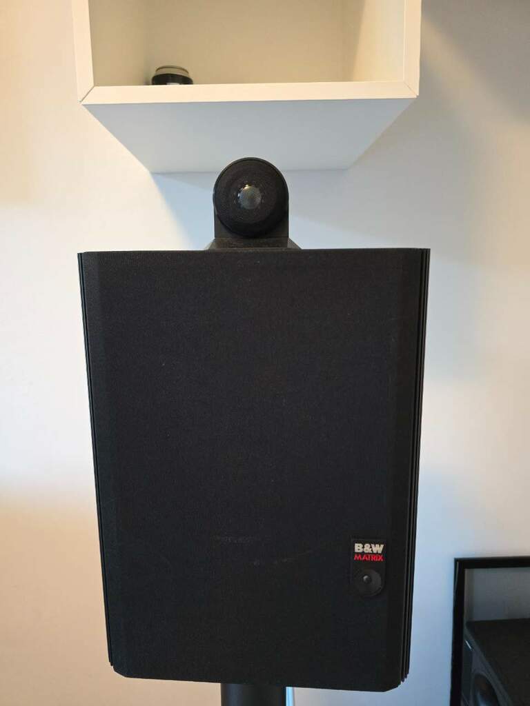

C_C Inviato 14 Ottobre Inviato 14 Ottobre Le mie B&W hanno la griglia metallica al tweeter e il tessuto per il mid-woofer
