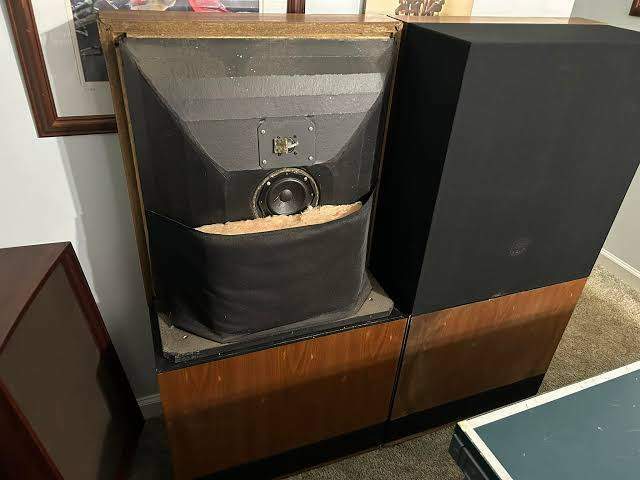

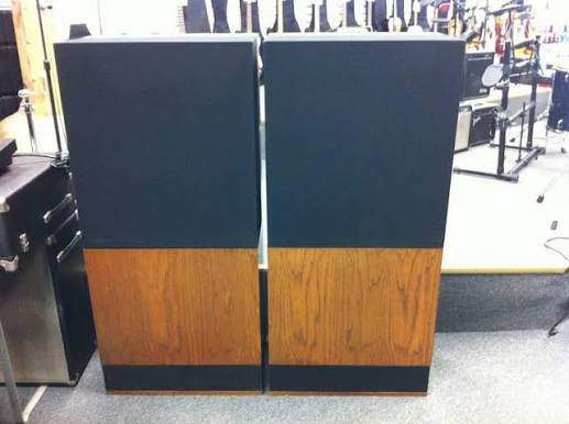

Ancora una volta uno dei miei progettisti preferiti, Peter Snell, era avanti anni luce anche per quanto riguarda l'interazione altoparlante/griglia fonotrasparente, tanto da renderla parte attiva del progetto e arrivando a chiodare tutte le protezioni nelle Type A affinché  non si modificasse o togliesse  nulla...il diffusore era implementato nella sua interezza, con tutte le parti che concorrevano al risultato finale, griglie,  cuscini smorzanti e feltrini compresi...calcolati nella posizione e dimensionamento cassa per cassa...negli anni 70...un genio assoluto.

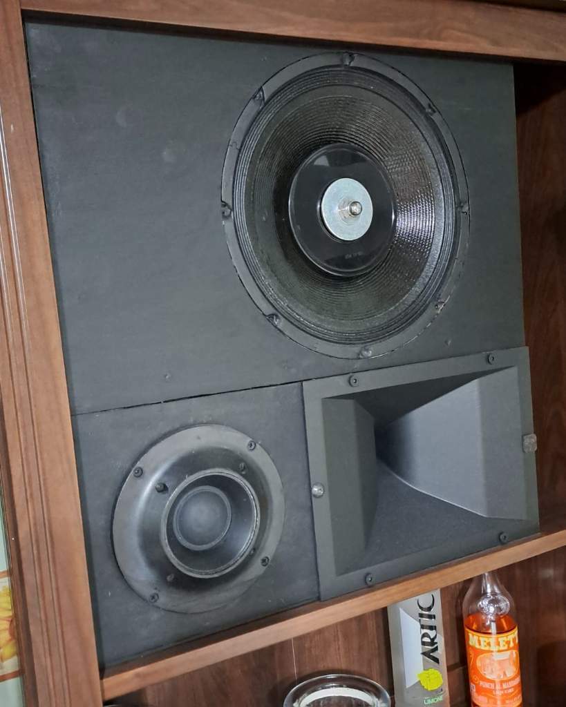

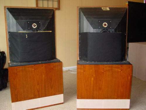

Attualmente non mi pongo il problema,  le mie  klipschorn hanno le griglie fisse, le McIntosh sulle colonne tweeter sono previste fisse (infatti per toglierle devi smontare tutto), le Apogee le hanno incollate nella parte interna del coperchio esterno, e le phase linear Andromeda le hanno da progetto, davanti e dietro...tralaltro sono pesantissime e semistrutturali...
Delle type A ho già detto...sono diffusori nati per funzionare con le griglie montate...le b&w 801 prima serie invece, traggono grande beneficio dall'asportazione delle griglie, tant'è che sulle mie avevo smontato anche la retina metallica sul tweeter, e la differenza sull'estremo alto si sentiva benissimo...per me andava molto meglio...
