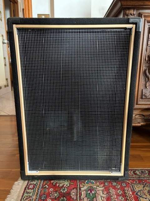

LeoCleo Inviato 16 Ottobre Inviato 16 Ottobre A volte la griglia è un obbligo derivante da segnalazione dell'ENPA, per esempio se ha visto due gatti entrare nella bocca della tromba. La protezione del woofer è un fattore secondario. Per restare in tema, non credo che la griglia da pollaio influisca sull'emissione: non vibra. 1
bic196060 Inviato 16 Ottobre Autore Inviato 16 Ottobre 3 ore fa, LeoCleo ha scritto: A volte la griglia è un obbligo derivante da segnalazione dell'ENPA, per esempio se ha visto due gatti entrare nella bocca della tromba. La protezione del woofer è un fattore secondario. Per restare in tema, non credo che la griglia da pollaio influisca sull'emissione: non vibra. ?

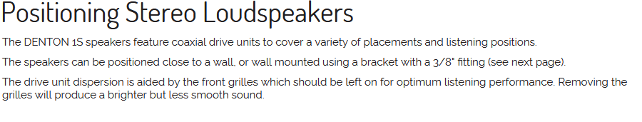

Tronio Inviato 16 Ottobre Inviato 16 Ottobre <INIZIO OT> Il 14/10/2026 at 18:32, Erik il Rosso ha scritto: A volte la cornice della tela ha la funzione di regolarizzare l’angolo della cassa contro le diffrazioni, e spesso viene indicato dal produttore se e meglio tenerle o meno. Il 14/10/2026 at 22:13, Discopersempre2 ha scritto: Scusa, nel caso delle mie casse citate? Come anche ne caso di questi Wharfedale che dimenticavo di avere proprio sotto il naso: ennesima dimostrazione di come sia errato affermare che le griglie in tessuto debbano avere sempre e solo una mera funzione estetica, essere del tutto trasparenti al suono e non influenzarlo assolutamente. <FINE OT> 3 ore fa, LeoCleo ha scritto: non credo che la griglia da pollaio influisca sull'emissione: non vibra Infatti qui non si discute dell'interferenza che una grliglia metallica può avere sul suono a causa della sua vibrazione, ma della diffrazione delle onde sonore emesse dagli altoparlanti causata dai fori.
