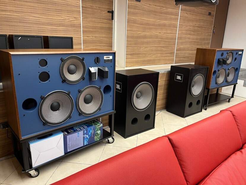

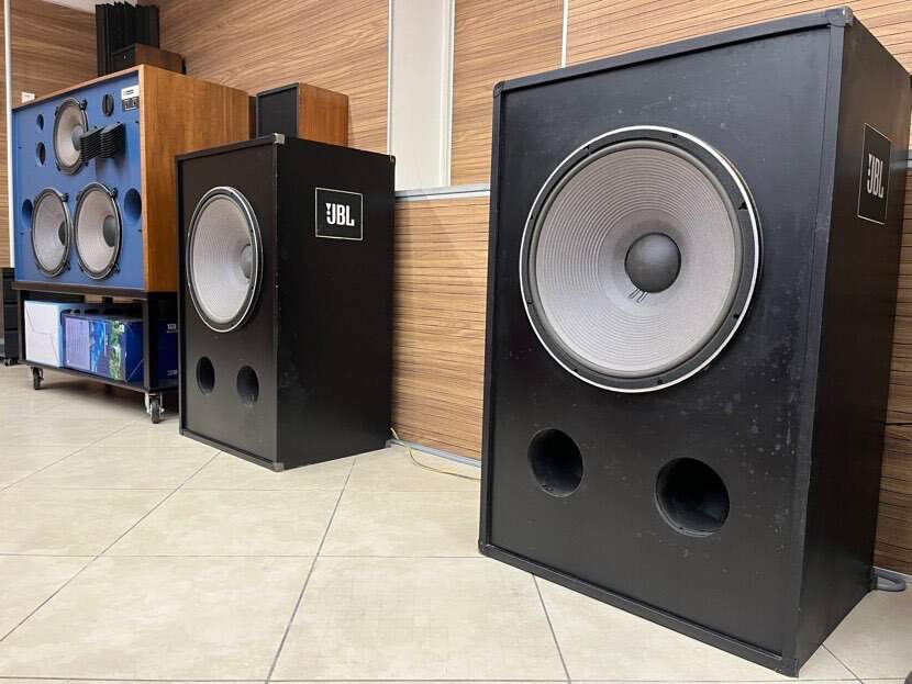

Io di esperimenti ne ho fatti parecchi come potete vedere anche dalla mia JBL Vintage Cinema room.
I subwoofers ce li ho anch’io da 45 mm ma li uso esclusivamente per Home Theater dove voglio far saltare gli spettatori dal divano. Per l’ascolto musicale la  aggiunta alle 4350 o alle M2 aggiunge veramente poco o niente anzi spesso sporcano solo la pulizia e precisione dei 38 mm

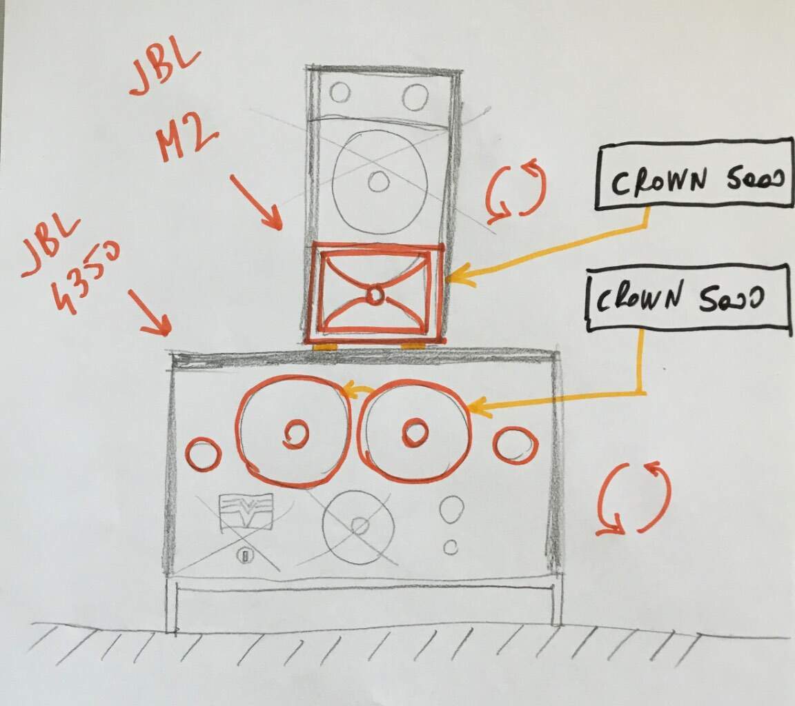

Hai provato ad ibridizzare M2 e 4350 secondo lo schema sotto (capovolgendole entrambe) e facendo salire un po’ di più i 38 delle 4350 ???
Vista la duttilità dei Crown i livelli si potrebbero pareggiare, i tagli e le EQ modificare facilmente con l’ausilio di uno strumento di misura.

Come già menzionato ho 6 I-tech 5000 quindi quando le ho confrontate ho avuto la possibilità di usare gli stessi ampli in biamplificazione sia sulle M2 che sulle 4350.
Ho posizionato le vie alte alla stessa altezza e i woofers circa pure.
Inoltre stessa sorgente digitale (i crown hanno ingressi e uscite digitali!)
I livelli li ho pareggiati perfettamente, con i crown questo è un gioco da ragazzi.
le 4350 sono molto più efficienti delle M2.
Perchè invertirle? non credo che cambi molto comunque.

No, io dicevo se le avevi provate usando SOLO il medio alto delle M2 e SOLO il basso delle 4350 (il doppio 38 cm). Lo schema che ho disegnato (con i diffusori capovolti) serve ad allinearli sulla verticale e porre il medio alto sopra al basso in termini di quota dal pavimento.

comunque il tuo schema lo potrei provare benissimo e sicuramente avrei il meglio dei due mondi!

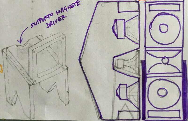

… che se poi va bene, avendo già tutto puoi anche provare a farti fare un mobile tipo questo, ottenendo forse una dispersione verticale più uniforme…
La tromba si potrebbe mettere fuori, nella risega della cassa, disaccoppiata dal resto onde isolarla dalle vibrazioni dei 38 cm per quanto possibile.
