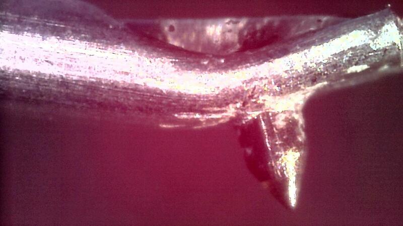

redpepper Inviato 18 Agosto 2021 Condividi Inviato 18 Agosto 2021 Il 12/8/2021 at 11:21, antonio_caponetto ha scritto: Poi c'è Benz (Glider e Ace) che non specifica. La Glider è micro ridge, la Ace gyger S Il 12/8/2021 at 16:07, cactus_atomo ha scritto: kiseki blu mi pare abbia stilo ellitico No, è un line contact. I tagli diversi dai più classici conico ed ellittico sono nati con l'avvento della quadrifonia che richiedeva per i canali codificati una estensione della risposta in frequenza fino a 45 khz. Il più noto è il taglio di Mr. Shibata. Le puntine con tagli speciali sono in grado di estrarre maggiori informazioni dal disco, quindi se il disco è rovinato estraggono meglio anche i rumorini, ma non generano rumore in più. Inoltre hanno anche distorsioni più basse sulle frequenze elevate che corrisponde ad una maggiore pulizia del suono. La dimatura non è un problema Hifi news ha provato lo Yamaha GT5000 link che ha un braccio dritto corto e nonostante un errore di tangenza di +/- 10 gradi non ha trovato problemi di suono, se la dimatura fosse un problema reale ormai avremmo solo bracci tangenziali e così non è. Non c'è solo Yamaha che propone bracci dritti http://www.vivaudiolab.com/Rigid_Float.html Non mi risulta che nessuna testina top di gamma usi uno stilo conico o ellittico, non solo evitano anche il cantilever in alluminio perchè cercano di alleggerire e irrigidire al massimo questa parte con cantilever in boro, rubino, zaffiro e diamante. @BEST-GROOVE come ho spieghato più su cerco con sistemi caserecci di ottenere una illuminazione diffusa. Metto qui una foto dello stilo C della VM95 fatta al massimo ingrandimento e con la luce peggiore quella diretta che mette in evidenza le riflessioni della parte lucida, si vede abbastanza bene però la differenza tra lo stilo nude della SH e quello bonded (incollato) della C la parte in diamente è solo l'ultima parte. 1 Link al commento https://melius.club/topic/3366-testina-audio-technica-vm95e-e-stilo-shibata/page/2/#findComment-185465 Condividi su altri siti Altre opzioni di condivisione...
scroodge Inviato 18 Agosto 2021 Condividi Inviato 18 Agosto 2021 @redpepper senti un po': ti mando le mie testine per un book?? Complimenti davvero, per il know how e per le foto!!🥇 1 Link al commento https://melius.club/topic/3366-testina-audio-technica-vm95e-e-stilo-shibata/page/2/#findComment-185697 Condividi su altri siti Altre opzioni di condivisione...

redpepper Inviato 18 Agosto 2021 Condividi Inviato 18 Agosto 2021 @scroodge Non mi prenderei volentieri responsabilità su un fonorivelatore altrui, piuttosto ti presto il microscopio sia mai che dopo qualche foto suoni diversa. @MAX79 Nei bracci imperniati classici affermare di avere una "dimatura perfetta" è un ossimoro, mi dici quale è quella perfetta tra: 1) quella del costruttore del braccio/giradischi (potrebbe essere anche una delle seguenti) 2)Baerwald 3)Stevenson 4)Löfgren A o B (lo stesso soggetto ne teorizzò due diverse) Il fatto che il disco venga riprodotto senza distorsioni anche a mezzo centimetro dall'etichetta non dipende dalla dimatura ma dalla ottima capacità di tracciamento della tua testina che confermo avendo avuto la OC9 prima versione. La dimatura perfetta si ha solo con i bracci tangenziali come ho già detto. Per me la cosa essenziale nel montaggio di una testina è l'azimuth, una testina non perpendicolare sui solchi li rovina e rovina anche la puntina Link al commento https://melius.club/topic/3366-testina-audio-technica-vm95e-e-stilo-shibata/page/2/#findComment-185925 Condividi su altri siti Altre opzioni di condivisione...
