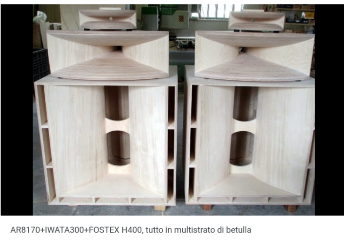

Membro_0021 Inviato 18 Agosto 2021 Condividi Inviato 18 Agosto 2021 2 ore fa, Altainefficienza ha scritto: Ora, perlomeno in termini di matematica, nulla osta a raggiungere certe pressioni con bassi caricati a tromba a certe frequenze, sempre in termini matematici c'è l'ovvio vantaggio del maggior rendimento. Che non ci sia posto in casa per una simile sezione a tromba siamo d'accordo @Altainefficienza e qui casca l'asino. Che senso ha parlare di progetti che possono essere realizzati soltanto sulla carta, perché non oggetti domestici? Un mio conoscente appassionato di alta efficienza voleva appunto realizzare un sistema full-horn senza buchi sulle ultrabasse. Dalla simulazione uscì una tromba che per raggiungere i 30hz era così grande che non soltanto non entrava dall'uscio, non gli entrava neanche dal balcone!!! Ma di cosa stiamo parlando! Link al commento https://melius.club/topic/3389-alta-efficienza-cerchiamo-di-conoscerla-meglio/page/13/#findComment-185663 Condividi su altri siti Altre opzioni di condivisione...

Altainefficienza Inviato 18 Agosto 2021 Condividi Inviato 18 Agosto 2021 @veidt Il punto è che, nella mia coperta corta, non mi potrebbe interessare di meno dei 30 Hz . Ma tra parentesi, nella simulazione che ho postato precedentemente (con beneficio di inventario, che appunto è una simulazione) quando la tromba smette di lavorare bene il livello precipita ed è sotto di 18 dB rispetto alla banda. Ovvero è ad appena 93 dB/W/m. Prima di costruire qualunque subwoofer io equalizzerei... Però potrei anche costruire un sub, magari usando un woofer rotativo, ma ripeto, vista la qualità di quello che potrei avere sopra i 50, al momento davvero non mi interessa. La perfezione non esiste, ma piuttosto di avere un RD da 30 a 500 Hz, meglio una tromba dai 50. Ovvio che se uno preferisce Wilson & Co. è padronissimo, ognuno ha il suo percorso ed il suo suono. Per me i 50 Hz puliti da una tromba sono già basse frequenze. A proposito del controllo dei woofer: anche qui non si può parlare in termini assoluti di "adattabilità" di un ampli monotriodo al pilotaggio di una sezione bassi. Per esempio io ho appena deciso l'impedenza su cui fare riavvolgere le bobine dei woofer che userò, e si tratta di 16 Ohm. Se tu tieni in considerazione l'impedenza di uscita dell'ampli che userai nel progetto dei tuoi diffusori (riducendo ovviamente l'"universalità" degli interfacciamenti) allora nulla osta ad accoppiarci un valvolare. Sempre che tu creda che un ampli possa suonare diversamente da un altro... E non pensare che Avant Garde sia un esempio per tutti gli appassionati di alta efficienza. Un saluto, Piero Link al commento https://melius.club/topic/3389-alta-efficienza-cerchiamo-di-conoscerla-meglio/page/13/#findComment-185716 Condividi su altri siti Altre opzioni di condivisione...
