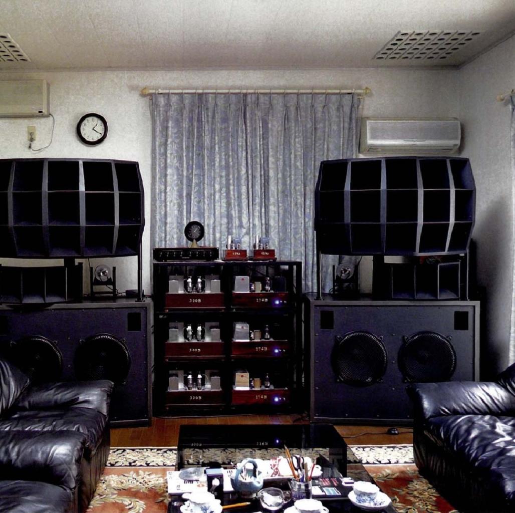

Altainefficienza Inviato 10 Agosto 2021 Condividi Inviato 10 Agosto 2021 @nexus6 se io dovessi minimizzare l'influenza dell'ambiente lo vorrei ampio: a maggior ragione se avessi diffusori che lo "coinvolgono" molto, come omnidirezionali e bipolari. A che distanza dalle pareti di fondo puoi installare due Magnepan? Le trombe erano anche dette "proiettori" per la possibilità di diffondere il suono molto lontano: ma questo ricade sempre nella possibilità tecnica di costruirne con angoli di emissione ristretti, che privilegiano la concentrazione dell'emissione in una data direzione. Le Altec erano costruite in modo da poter scegliere la dispersione in funzione delle necessità, aggiungendo circa 20° per ogni cella. L'impianto della foto allegata è di un ex-ingegnere Hitachi (un signore che ci piglia molto più di me, uno che di audio ci viveva). La stanza misura nipponicamente 5,25 m in lunghezza, 4,35 in larghezza, 2,70 in altezza. Le trombe in questione non sono laser. Un saluto, Piero 1 Link al commento https://melius.club/topic/3389-alta-efficienza-cerchiamo-di-conoscerla-meglio/page/4/#findComment-177782 Condividi su altri siti Altre opzioni di condivisione...
