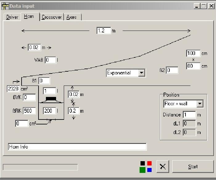

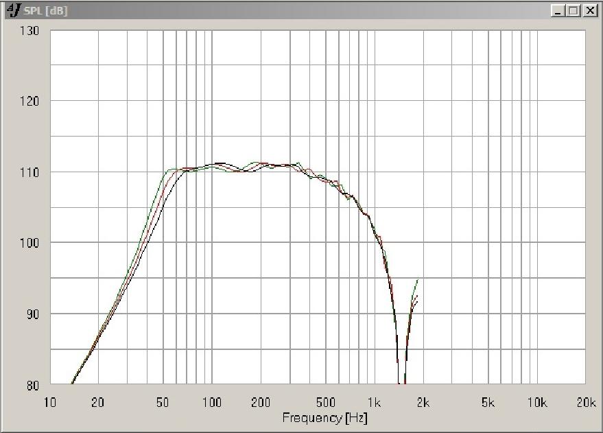

Altainefficienza Inviato 10 Agosto 2021 Condividi Inviato 10 Agosto 2021 @Collegatiper la radiazione in angolo ha le sue problematiche... Soprattutto da quando gli audiofili hanno scoperto l'immagine. Ma sarebbe interessante eccome... Solo che a quel punto forse conviene una tromba piegata a là Klipsch. Comunque l'impedenza di radiazione di due 15" comincia ad essere molto efficace, ed i 100 dB/W/m sono a portata di mano (c'è chi lo ha fatto commercialmente: Onken W, UREI 815...). Io adesso mi sto divertendo con i miei poveri Ciare M450 in reflex, passano un po' i 95 dB/W/m, ed il basso mi sembra davvero buono (non sono in angolo comunque). Ho fatto delle simulazioni con 3 15" o 2 18" e la tromba viene ingombrante, ma siamo sui i 110 dB/W/m, 105 a 50 Hz. Link al commento https://melius.club/topic/3389-alta-efficienza-cerchiamo-di-conoscerla-meglio/page/5/#findComment-177905 Condividi su altri siti Altre opzioni di condivisione...

Membro_0020 Inviato 10 Agosto 2021 Condividi Inviato 10 Agosto 2021 @Altainefficienza 3 minuti fa, Altainefficienza ha scritto: Ho fatto delle simulazioni con 3 15" o 2 18" e la tromba viene ingombrante, ma siamo sui i 110 dB/W/m, 105 a 50 Hz. Che lunghezza di tromba? F - 3db?? Link al commento https://melius.club/topic/3389-alta-efficienza-cerchiamo-di-conoscerla-meglio/page/5/#findComment-177914 Condividi su altri siti Altre opzioni di condivisione...

Membro_0020 Inviato 10 Agosto 2021 Condividi Inviato 10 Agosto 2021 11 minuti fa, Altainefficienza ha scritto: doppio 18" con tromba frontale, larghi 80, alti 100, profondi 120). Più Tromba frontale corta tipo VOTT che non carica il basso che rimane reflex?? Oppure tromba frontale ripiegata più lunga tipo alcuni materiali PA?? Link al commento https://melius.club/topic/3389-alta-efficienza-cerchiamo-di-conoscerla-meglio/page/5/#findComment-177917 Condividi su altri siti Altre opzioni di condivisione...
