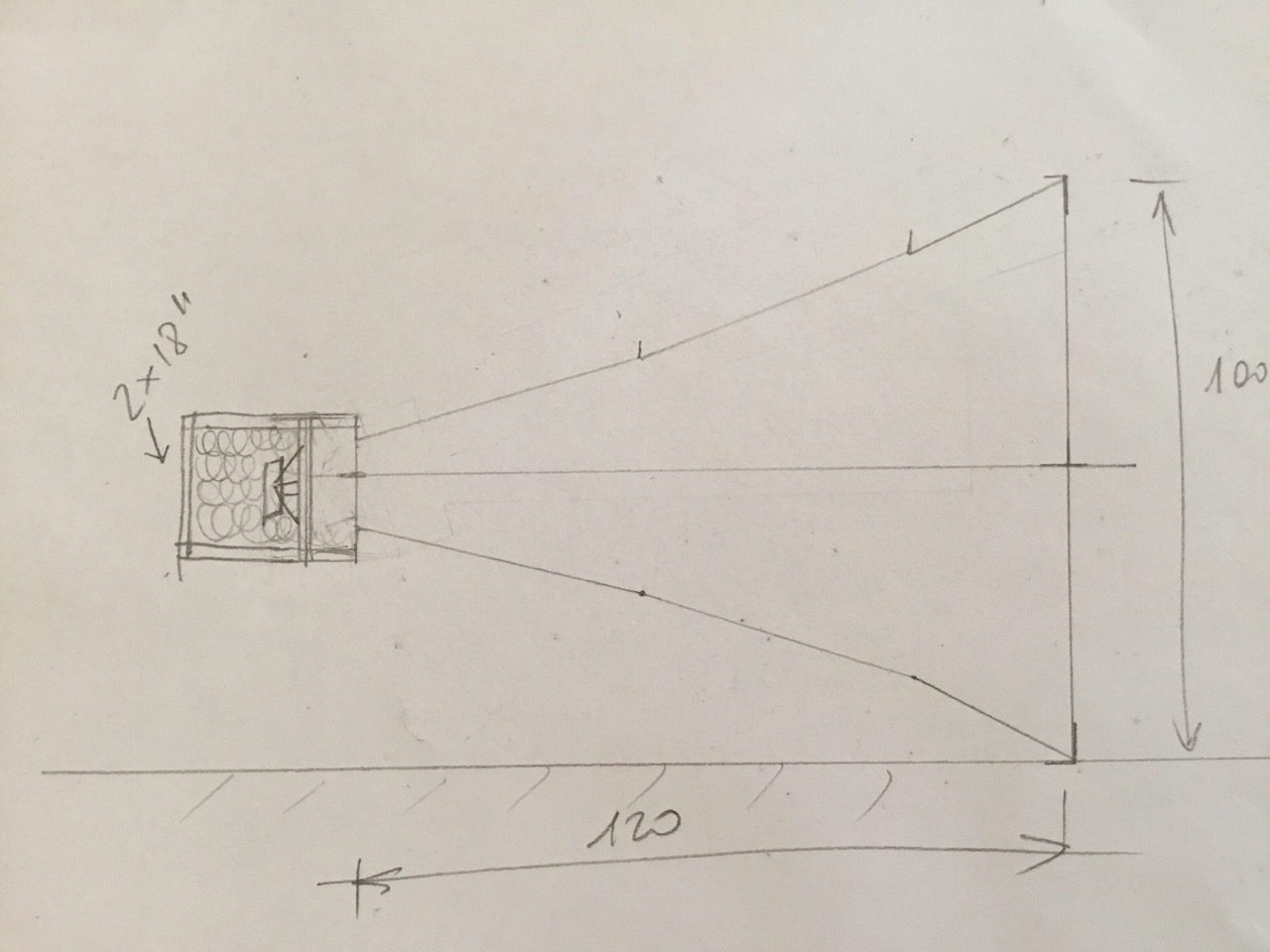

Altainefficienza Inviato 10 Agosto 2021 Condividi Inviato 10 Agosto 2021 @Collegatiper niente reflex, tromba pura ma non accorciata come le VOTT (è profonda 120 per questo). In realtà per anni mi sono spaventato sulle dimensioni della bocca, ma la faccenda più ingombrante è la profondità (ma ho potuto verificarlo bene solo con le simulazioni). Volendo si potrebbe ripiegare la tromba, ma - siccome vorrei fare un 2 o 3 vie - preferisco vedere il woofer (ovvero evitare filtri passa-basso che non dipendano dal woofer, ma da possibili controfase distruttivi nelle piegature). Una tromba siffatta salirebbe senza problemi fino ai 500/600 Hz che mi servirebbero per incrociarla col medio. I tre colori sono per differenti lunghezze della romba a parità di area di bocca (80, 100, 120 cm). Ripeto, verrebbe molto meno ingombrante se accettassi di piegarla. Un saluto, Piero Link al commento https://melius.club/topic/3389-alta-efficienza-cerchiamo-di-conoscerla-meglio/page/6/#findComment-177946 Condividi su altri siti Altre opzioni di condivisione...

grisulea Inviato 10 Agosto 2021 Condividi Inviato 10 Agosto 2021 1 ora fa, Altainefficienza ha scritto: In realtà per anni mi sono spaventato sulle dimensioni della bocca, ma la faccenda più ingombrante è la profondità La bocca basta da 60x60, questa è lunga esattamente 90 cm. Rispetta in pieno la tua simulazione. Link al commento https://melius.club/topic/3389-alta-efficienza-cerchiamo-di-conoscerla-meglio/page/6/#findComment-178018 Condividi su altri siti Altre opzioni di condivisione...

Altainefficienza Inviato 10 Agosto 2021 Condividi Inviato 10 Agosto 2021 @grisulea non è la stessa cosa, sei tanto sotto a 50 Hz, quasi 15 dB. La mia simulazione più corta (profonda 80) è sotto di 5 dB. "There's no free lunch". Un saluto, Piero Link al commento https://melius.club/topic/3389-alta-efficienza-cerchiamo-di-conoscerla-meglio/page/6/#findComment-178024 Condividi su altri siti Altre opzioni di condivisione...

Altainefficienza Inviato 10 Agosto 2021 Condividi Inviato 10 Agosto 2021 @Collegatiper sono d'accordo con il tuo disegno, infatti se si vuole ridurre l'ingombro non c'è storia, le trombe perdono. Dipende sempre dal compromesso che scegli. Io credo che una distanza di almeno 1 m sia comunque necessaria per non avere un'emissione che provenga da troppo vicino la parete di fondo, quindi non mi va (teoricamente) male anche se la mia tromba ha questo ingombro. Poi potrebbe essere troppo comunque... Saluti, Piero Link al commento https://melius.club/topic/3389-alta-efficienza-cerchiamo-di-conoscerla-meglio/page/6/#findComment-178037 Condividi su altri siti Altre opzioni di condivisione...
grisulea Inviato 10 Agosto 2021 Condividi Inviato 10 Agosto 2021 @Altainefficienza Vero ma entrambe restano sfruttabili fino a 70 hz circa. La misura è molto improvvisata. Link al commento https://melius.club/topic/3389-alta-efficienza-cerchiamo-di-conoscerla-meglio/page/6/#findComment-178040 Condividi su altri siti Altre opzioni di condivisione...
Altainefficienza Inviato 10 Agosto 2021 Condividi Inviato 10 Agosto 2021 @grisulea tra i 50 ed i 70 ci balla un subwoofer di differenza... Ma in effetti la riduzione di ingombro sarebbe notevolissima. Come puoi vedere dalle simulazioni, si guadagnano 10 Hz in basso per ogni aumento di 20 cm della profondità. Se mi accontentassi dei 50 Hz a -5 dB (sarebbero sempre a 105 dB/W/m) avrei 80 x 100 x 100 (considerato anche l'ingombro della camera postreriore). 100 di altezza ci stanno, ci metto la tromba dei medio alti sopra e con una seduta corretta non sarebbe troppo alta. tutto sommato la fetta più ingombrante sarebbero gli 80 di larghezza. Un saluto, Piero Link al commento https://melius.club/topic/3389-alta-efficienza-cerchiamo-di-conoscerla-meglio/page/6/#findComment-178056 Condividi su altri siti Altre opzioni di condivisione...
grisulea Inviato 10 Agosto 2021 Condividi Inviato 10 Agosto 2021 @Altainefficienza i 50 sono insufficienti, il sub serve comunque. Link al commento https://melius.club/topic/3389-alta-efficienza-cerchiamo-di-conoscerla-meglio/page/6/#findComment-178079 Condividi su altri siti Altre opzioni di condivisione...
