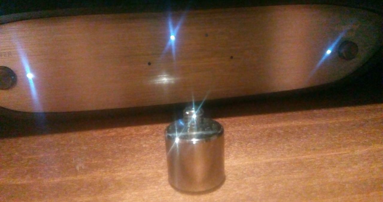

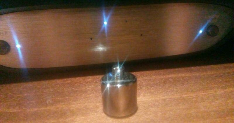

Morenik Inviato 10 Settembre 2021 Autore Condividi Inviato 10 Settembre 2021 1 ora fa, releone71 ha scritto: Non so se ne sei in possesso. Uno dovrebbe essere questo? Link al commento https://melius.club/topic/3859-consiglio-testina-mc-per-sl-1210-mkii/#findComment-206276 Condividi su altri siti Altre opzioni di condivisione...
releone71 Inviato 10 Settembre 2021 Condividi Inviato 10 Settembre 2021 @Morenik sì, quello da aggiungere al contrappeso principale. Poi ci dovrebbe essere anche quello da avvitare sopra la conchiglia. Link al commento https://melius.club/topic/3859-consiglio-testina-mc-per-sl-1210-mkii/#findComment-206292 Condividi su altri siti Altre opzioni di condivisione...

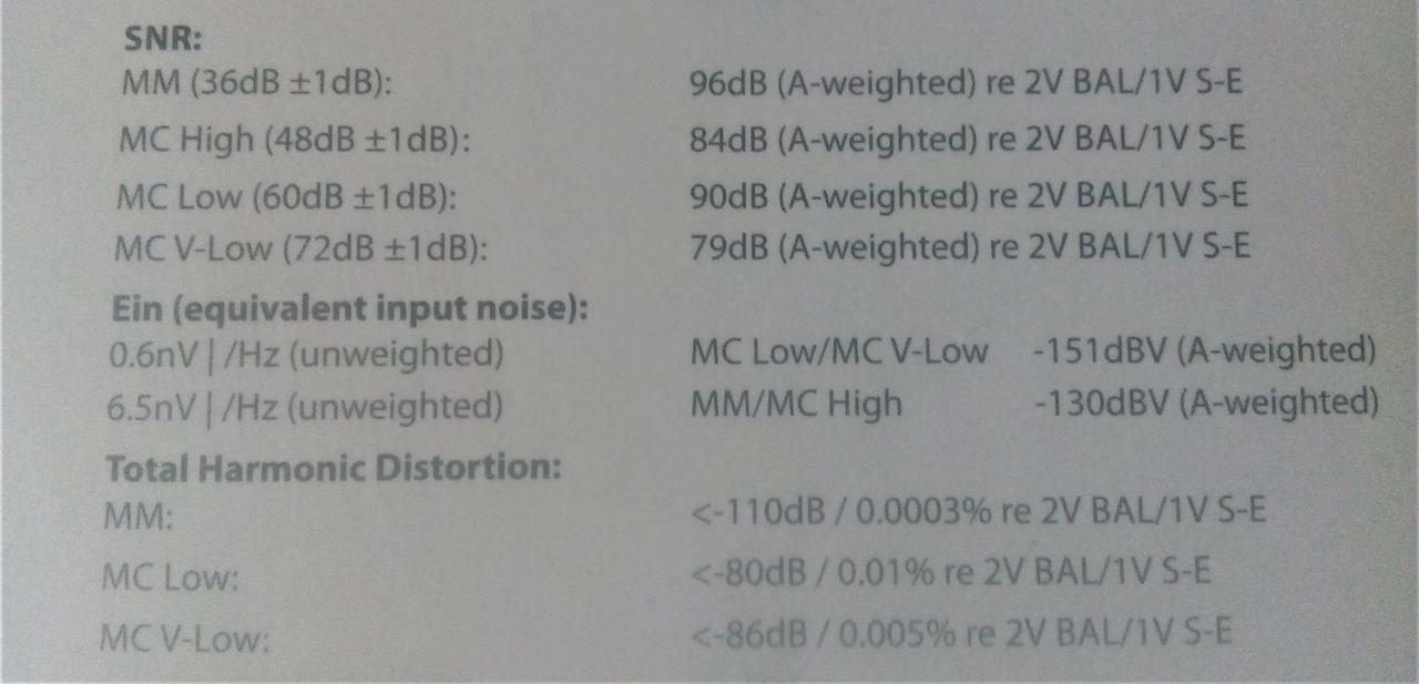

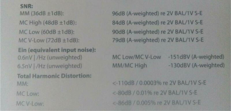

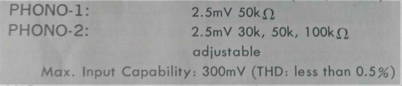

Morenik Inviato 10 Settembre 2021 Autore Condividi Inviato 10 Settembre 2021 2 ore fa, GFF1972 ha scritto: Che guadagno hanno per le MC? Sansui Zen Phono Link al commento https://melius.club/topic/3859-consiglio-testina-mc-per-sl-1210-mkii/#findComment-206299 Condividi su altri siti Altre opzioni di condivisione...
Morenik Inviato 10 Settembre 2021 Autore Condividi Inviato 10 Settembre 2021 7 minuti fa, releone71 ha scritto: ci dovrebbe essere anche quello da avvitare sopra la conchiglia. Si, ho pure quello, da qualche parte. Link al commento https://melius.club/topic/3859-consiglio-testina-mc-per-sl-1210-mkii/#findComment-206306 Condividi su altri siti Altre opzioni di condivisione...
releone71 Inviato 10 Settembre 2021 Condividi Inviato 10 Settembre 2021 @Morenik bene. Col braccio appesantito e lo Zen Phono potresti osare. Link al commento https://melius.club/topic/3859-consiglio-testina-mc-per-sl-1210-mkii/#findComment-206307 Condividi su altri siti Altre opzioni di condivisione...
