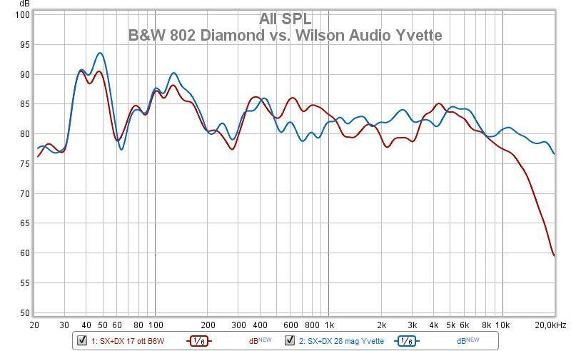

Prima di mostrare le misure rilevate in ambiente per un confronto con dati oggettivi, aggiungo un’ulteriore osservazione.
Proseguendo gli ascolti con le Yvette è sempre più evidente un “divario”, oserei dire, nel tipo di resa sonora tra i due sistemi.
Mi spiego meglio: le 802+Ref160S ripropongono già a basso/medio volume un suono molto credibile, dinamico e ben strutturato, mentre con le Yvette+Progression S350 occorre spingere un po’ di più per ottenere un risultato paragonabile. Poi con le Yvette si può arrivare a pressioni neanche immaginabili prima, senza sbavature, anzi, con sempre maggior coinvolgimento anche fisico e con una sensazione di partecipazione all’evento incredibile mentre, al contrario, con le 802 non sono mai riuscito a sistemare una certa saturazione ambientale (o elettronica?) che limitava la pressione ottenibile - parliamo comunque di sonorizzazione d’ambiente di tutto rispetto -.
Ritengo sia imputabile al pilotaggio, con il Ref160S dalla coppia bassa, paragonandolo ad un buon bicilindrico motociclistico ed il Progression S350 dalla coppia alta, tipo quattro cilindri in linea.
Avete esperienze al riguardo, idee, opinioni? Grazie.

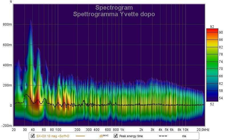

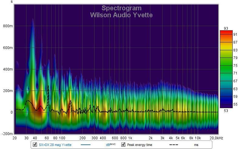

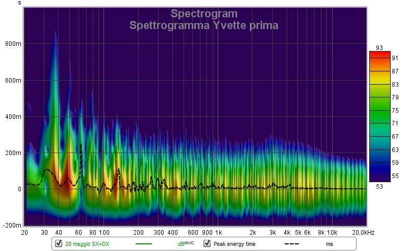

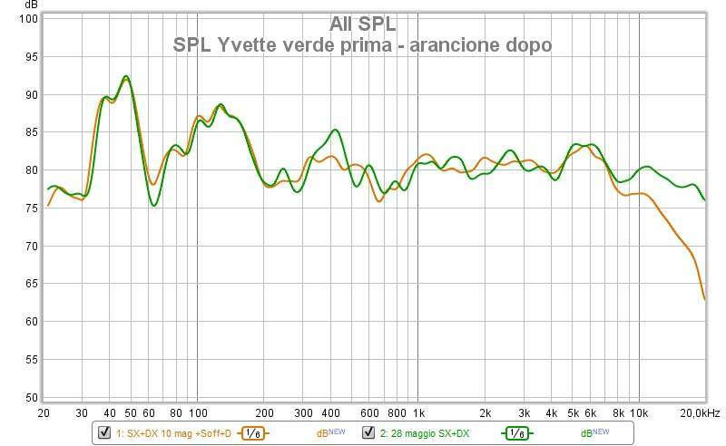

@Paolo_AN se posso permettermi, a mio modo di vedere hai un po’ troppa energia tra 40-50hz (spettrogramma area rossa)  non omogenea con la parte medio-alti che infatti non mostra (come dovrebbe) aree rosse, infatti hai +10/12db tra 40-50hz, e +8db a 140hz…un po’ troppo (presumo hai misurato a 80db). Lo spettrogramma credo sia il grafico piu’ eloquente, in quanto aggiunge la dimensione “tempo” oltre a SPL e frequenza, 800ms di decadimento sulle basse ci possono anche stare, ma la RIF ti dice pure che  gli alti calano un po’ troppo gia’ a partire da 8khz .
Sarebbe interessante vedere la risposta all’impulso per le prime riflessioni.
https://melius.club/topic/3876-a-confronto-bw-802-diamond-d2-e-wilson-audio-yvette/page/3/#findComment-868429
54 minuti fa, STEFANEL ha scritto:
se posso permettermi, a mio modo di vedere hai un po’ troppa energia tra 40-50hz […]
Ed hai perfettamente ragione!

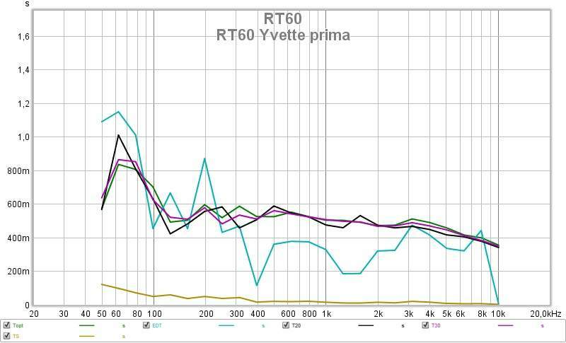

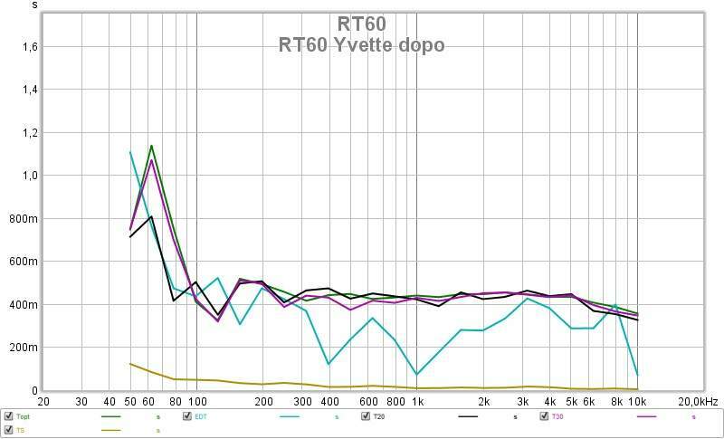

Purtroppo, quando sopra dicevo di misure tutt’ora non perfette, mi riferivo proprio a questo. Ma - e sob, ancora purtroppo - il risultato in quell’area è in stretta relazione alla geometria della sala, quindi poco modificabile se non con interventi attivi, che però al momento - per vari motivi - non intendo adottare.
In ogni caso all’ascolto, grazie ai trattamenti che hanno agito soprattutto sui tempi di decadimento, l’articolazione in basso è buona.
Con alcuni rinforzi residui ho imparato, mio malgrado, a conviverci, apprezzando il sistema per altre importanti caratteristiche, quali: spiccata dinamica, grande pressione, ottima ricostruzione spaziale, ottima estensione in frequenza, suono piacevolmente live, mai stancante.
https://melius.club/topic/3876-a-confronto-bw-802-diamond-d2-e-wilson-audio-yvette/page/3/#findComment-868455
Pensa che avevo una situazione molto simile e che proprio grazie a questo tipo di interventi mirati adesso il risultato non e’ neanche lontanamente paragonabile.

Le mie ex (B&W 802) ad esempio erano di più facile interfacciamento con l'ambiente, mentre per far emergere le qualità delle Wilson ho dovuto implementare parecchio il trattamento acustico (vedi sopra).

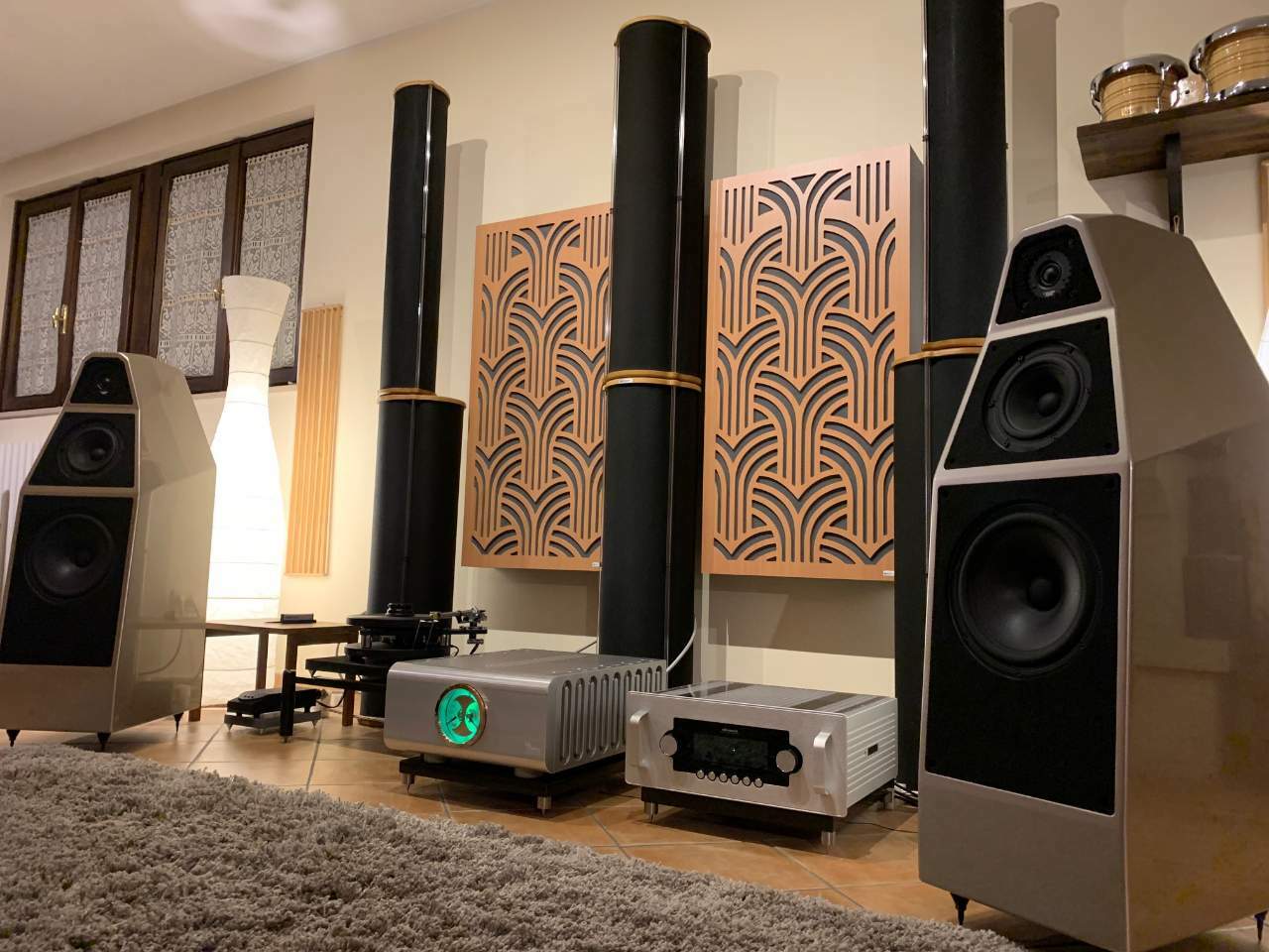

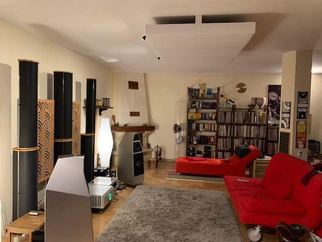

Io ho dedicato la mia sala espressamente al mio impianto.
Le ho messe in condizioni di avere il massimo dell' aria disponibile e hanno un articolazione veramente eccellente.
Se hai Qbuz senti Frank Zappa live ERIE il pezzo iniziale che presenta tutti gli strumenti
E se senti in maniera che ti permette di essere come ad un concerto live ,vuol dire che hai ottenuto un risultato ottimaleIMG_20210404_184520_resized_20210404_064623827.thumb.jpg.6c13d83520e800b60b8bcc318a287eda.jpg
https://melius.club/topic/3876-a-confronto-bw-802-diamond-d2-e-wilson-audio-yvette/page/3/#findComment-868554
Salve , quei pannelli sembra di riconoscerli , gik !!
Con quei pannelli assorbenti e riflettenti come è cambiata la scena , ha definito meglio aumentando il nero ?
Io uso 5 di quelli da 30 cm posti uguale , piu 2 tipo quelli a soffitto ,poi a soffitto sarebbero dovuti essere 4 ma alla fine sono rimasti 2 , i 2 avanzati li ho posti dietro ai lati sui canali ht dell altro impianto
