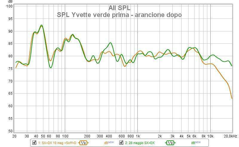

10 ore fa, STEFANEL ha scritto:
[...] sono i picchi visualizzati no smoothing che ti dicono cosa effettivamente percepisci.
E allora ecco la risposta in frequenza senza smoothing...
Discorso interessante, quello del target.
Il mio, come detto più volte è il risultato di un miscuglio di esperienze d'ascolto live e di sistemi di riproduzione.
Nell'ambito riproduzione HiFi, checchè se ne dica, il sistema di Franco @Dufay nella vecchia sede lo ritengo un mio riferimento per quanto riguarda la parte media e medio bassa, con una resa in quel frangente fuori dalla norma.
Come riferimento generico invece, la sala grande di Angelucci a Lanciano, dove ho ascoltato qualcosa di estremamente realistico, corretto in tutti gli aspetti con un sistema - non a caso - Wilson e D'Agostino (Sasha DAW+Progression 350S).
Oltre a molto altro.
La curva della risposta in frequenza alla fine deve mostrare un andamento il più possibile corretto, nell'ambito di ciò che si può e si vuole umanamente ottenere col proprio sistema (target). Sono conscio che da me, per questioni di geometria/architettura della sala, non potrò mai livellare la zona 40-50Hz se non con l'utilizzo di sistemi attivi o risuonatori molto ingombranti, soluzioni che ho scartato per vari motivi. Per cui si è lavorato tantissimo sui tempi di decadimento ottenendo un risultato sonoro soddisfacente ed in direzione del mio target.
Migliorabile? Non dispero, ma è già tutto estremamente curato, arredamento, doppio progetto acustico, posizionamento millimetrico del triangolo d'ascolto e quant'altro.
Tutto ciò è in stretta relazione con le mie recchie e con la mia esperienza. Differenti ascoltatori appassionati, coi loro target potrebbero fornire opinioni diverse ma nello stesso tempo utili e costruttive... la porta è sempre aperta!

4 minuti fa, ilmisuratore ha scritto:
Il roll-off accentuato [troppo] in gamma altissima non lo vedo come reale ma frutto di una microfonazione migliorabile
Confermo, anche a me da lo stesso problema..
 @Paolo_AN usi l’Umik 1 usb?
