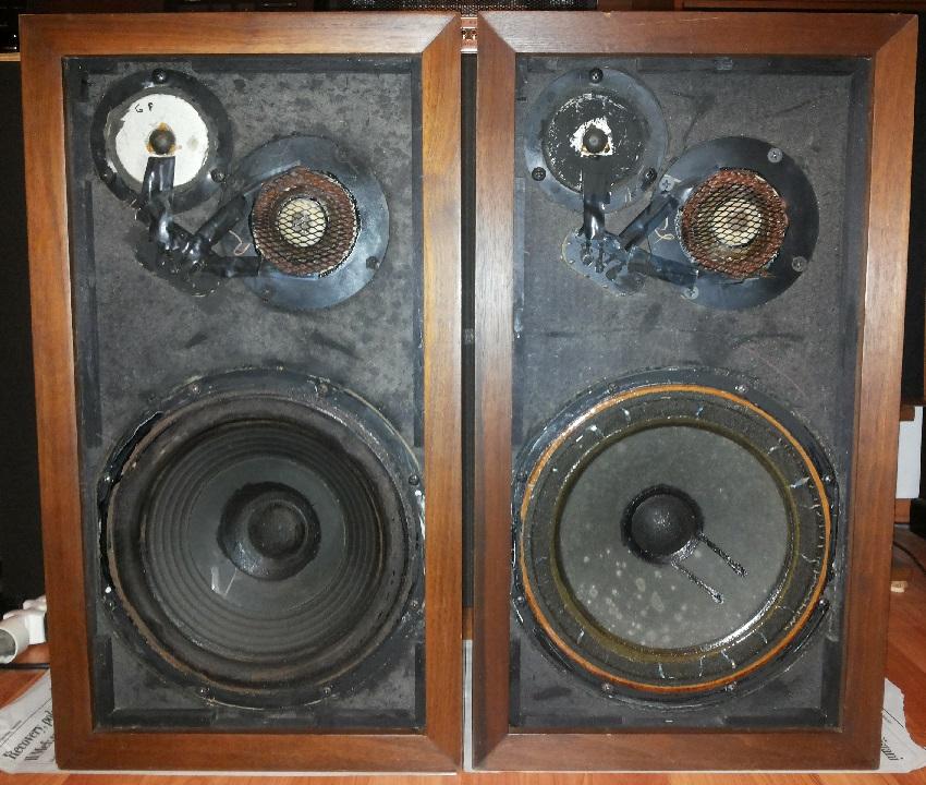

Membro_0024 Inviato 21 Marzo 2021 Condividi Inviato 21 Marzo 2021 15 minuti fa, JureAR ha scritto: Meglio sorvolare sul prezzo pagato per ampli e diffusori vero ,poi tante volte si compra poco ma per sistemare si spende molto se si vuole ripristinare originalità e anche una buona qualità sonora; quei woofer o uno di loro non mi sembrano originali mi sbaglio? Link al commento https://melius.club/topic/39-colpi-di-fortuna-da-raccontare/page/3/#findComment-3427 Condividi su altri siti Altre opzioni di condivisione...
maxqua Inviato 21 Marzo 2021 Condividi Inviato 21 Marzo 2021 Spero che il ritorno alla piena operatività arrivi presto.... 1 minuto fa, JureAR ha scritto: Non proprio, ma parzialmente operativo! Link al commento https://melius.club/topic/39-colpi-di-fortuna-da-raccontare/page/3/#findComment-3428 Condividi su altri siti Altre opzioni di condivisione...

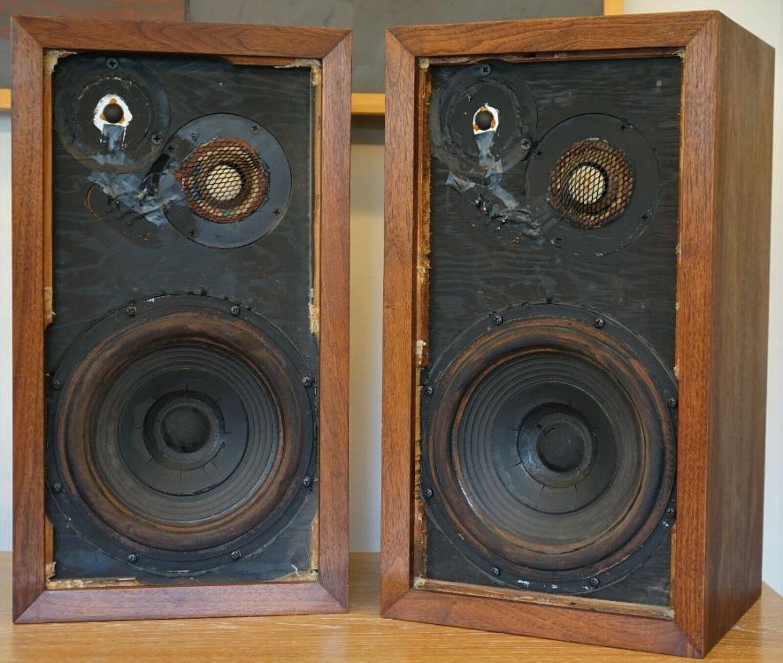

JureAR Inviato 21 Marzo 2021 Condividi Inviato 21 Marzo 2021 41 minuti fa, jammo ha scritto: quei woofer o uno di loro non mi sembrano originali mi sbaglio? Originali entrambi, il diffusore a destra (la griglia è stata da me aperta la prima volta) ha il woofer con la sospensione in foam ha ancora l'anello in gomma sul labbro int. della sospensione e dovrebbe essere con il magnete a tre incavi e tinsel lunghi, l'altro diffusore , circa 1000 esemplari più vecchio ha come negli esemplari precoci di AR3a il woofer con cestello in alluminio, magnete in Alnico e sospensione in tela, notare anche il tweeter non verniciato in nero. Questo diffusore probabilmente negli anni ha subito una riparazione all'anello in masonite che in qualche esemplare dopo anni di lavoro può scollarsi, riparazione intuibile anche dalla colla della griglia che quando tolta era meggiore in quantità rispetto allo standard AR dell'epoca, sotto allego le foto delle etichette posteriori ad illustrare meglio nonchè gli ap. in dettaglio (nel woofer con la sosp. in tela è visibile la riparazione segnata dall'anello rosso) Componenti AR3a n°3603 P.S. la scritta GP sul magnete del tweeter è la mia firma! Componenti AR3a n°4343 Link al commento https://melius.club/topic/39-colpi-di-fortuna-da-raccontare/page/3/#findComment-3509 Condividi su altri siti Altre opzioni di condivisione...
Membro_0024 Inviato 21 Marzo 2021 Condividi Inviato 21 Marzo 2021 quindi altoparlante originale con coni e sospensioni rifatti diversamente? chiedo,mi colpiva la differenza estetica evidente dei due woofer Link al commento https://melius.club/topic/39-colpi-di-fortuna-da-raccontare/page/3/#findComment-3585 Condividi su altri siti Altre opzioni di condivisione...

JureAR Inviato 21 Marzo 2021 Condividi Inviato 21 Marzo 2021 1 ora fa, jammo ha scritto: quindi altoparlante originale con coni e sospensioni rifatti diversamente? chiedo,mi colpiva la differenza estetica evidente dei due woofer No entrambi originali e non rifatti; quello con la sosp. in tela è nato con la precedente AR3 e poi adottato nei primi esemplari di AR3a, evoluto poi in qualche esemplare intermedio fino ad arrivare alla versione definitiva con cestello in metallo, cono con polpa più spessa e pesante e sosp. in foam. Sotto foto di coppia presa da web con entrambi i woofer con la sosp. in tessuto. Questi sono esemplari con cabinet originali USA, ci sono piccole differenze nei mobili rispetto alla coppia in mio possesso, assemblata in Olanda ( come da sigla dell'etichetta posteriore: H3A, in cui la lettera H indica Holland, se fosse stata E, la costruzione è England, nessuna sigla prima del n° progressivo indica made in USA) Bazza ed Ediate grazie!! Link al commento https://melius.club/topic/39-colpi-di-fortuna-da-raccontare/page/3/#findComment-3823 Condividi su altri siti Altre opzioni di condivisione...

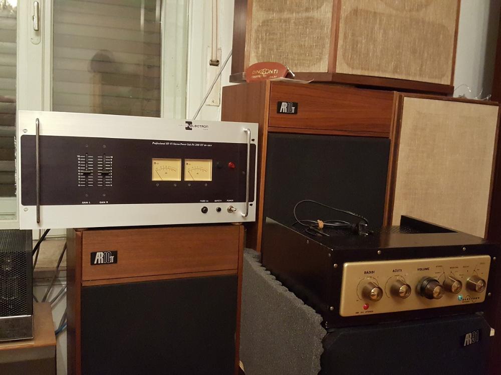

Stel1963 Inviato 21 Marzo 2021 Condividi Inviato 21 Marzo 2021 4 ore fa, JureAR ha scritto: Ritorno dopo circa tre mesi di assenza...causa gravi motivi di salute... Sotto due (su tre)colpi di fortuna recenti: il primo in ordine cronologico, finale Electron Marrè PA 2100 HF,reperito in Romania ed acquisito con un fortunoso colpo di c... grazie all'aiuto di una giovane collega rumena che ha mediato per me l'acquisto!! E' vicino al nonno GM 101 del '59, il primo "stereo" prodotto da questa marca purtroppo scomparsa da anni E sotto, altro colpo fortunato, coppia di precoci AR3a reperite fortunosamente sulla Baia italiana Meglio sorvolare sul prezzo pagato per ampli e diffusori, ma è più costoso l'acquisto di una coppia tweeter di ricambio di quanto speso per entrambi. Aggiungo il terzo colpo... giuntomi in regalo, ampli Secram, a me sconosciuto, ma dovrebbe essere un Japan rimarchiato in Italia Beh dunque ben tornato! Accidenti, 3 mesi sono lunghi! A proposito delle AR... Belle le 3. Ho una coppia di 2ax. Sono 3 anni che porto avanti e indietro il tweeter da Audioconika. Ogni volta lo porto a casa e si bruci all’istante... collegato alle 2a3, quindi con 3-4 watt. Secondo me è in corto il condensatore sul tw e gli butta dentro il segnale intero. Erano di mio nonno, solo per quello non ho desistito. Link al commento https://melius.club/topic/39-colpi-di-fortuna-da-raccontare/page/3/#findComment-3951 Condividi su altri siti Altre opzioni di condivisione...
