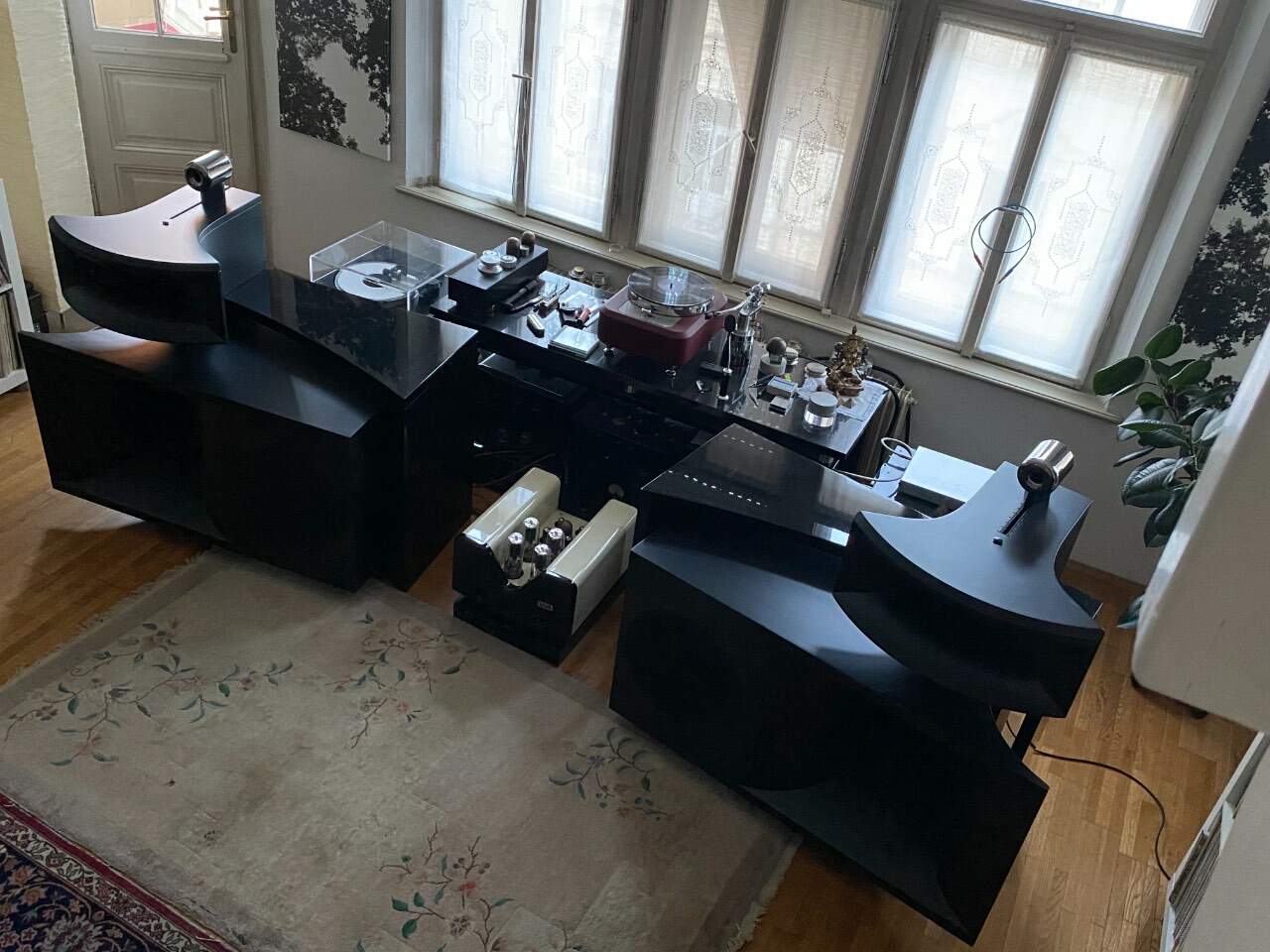

fabbe Inviato 4 Novembre 2021 Condividi Inviato 4 Novembre 2021 Queste come andranno? Sono di Oswalds Mill Audio. Link al commento https://melius.club/topic/4585-why-horns-la-storia-si-ripete/page/15/#findComment-261083 Condividi su altri siti Altre opzioni di condivisione...

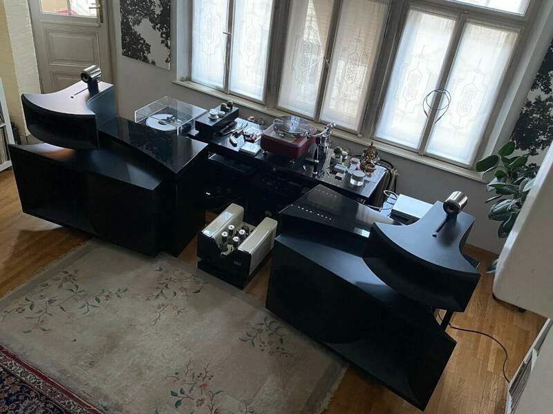

fabbe Inviato 4 Novembre 2021 Condividi Inviato 4 Novembre 2021 Oppure queste che sanno di megafono? Link al commento https://melius.club/topic/4585-why-horns-la-storia-si-ripete/page/15/#findComment-261084 Condividi su altri siti Altre opzioni di condivisione...
alexis Inviato 4 Novembre 2021 Autore Condividi Inviato 4 Novembre 2021 @fabbe OMA usa i driver cogent, ben allineati temporalmente, da quanto si vede) che sono delle realizzazioni su base degli storici, grandi driver pro RCA, tipo il 2448 se non erro con la sigla.. e usano quei particolari corni segmentati. non ho tanti dubbi sulle qualità di quei driver, anche se non sono certo un fan delle trombe cilindriche ( le Goto escluse, che suonano benissimo, inspiegabilmente 🙂 ) Link al commento https://melius.club/topic/4585-why-horns-la-storia-si-ripete/page/15/#findComment-261093 Condividi su altri siti Altre opzioni di condivisione...
