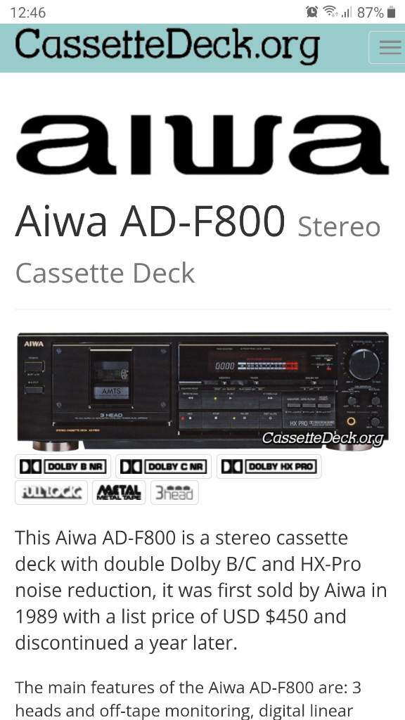

glucar Inviato 13 Dicembre 2021 Condividi Inviato 13 Dicembre 2021 @ediate grazie per la risposta. Come ho scritto ho avuto per tanti anni una Aiwa 990, le cui regolazioni automatiche non hanno mai perso un colpo. Oggi ho akai gx75 e non noto differenze tra le sue regolazioni manuali e quelle automatiche dell'aiwa. Almeno non mi sembra a memoria. Forse meno pratiche quelle manuali, ma anche il fatto di giocare un po' è divertente. Pensate che le regolazioni automatiche "regolino" meglio? Link al commento https://melius.club/topic/46-cassette-deck-quale/page/37/#findComment-299060 Condividi su altri siti Altre opzioni di condivisione...
ediate Inviato 14 Dicembre 2021 Condividi Inviato 14 Dicembre 2021 @glucar 11 ore fa, glucar ha scritto: Pensate che le regolazioni automatiche "regolino" meglio? Qualche volta sì, qualche volta no. La risposta “alla Catalano” è conseguenza di qualche esperienza sul campo, specie con i nastri più vecchi. Esempio: una delle prime BASF Chromdioxid è stata tarata perfettamente da un Technics RS-BX707 (regolazione manuale) mentre lo Studer A721 (regolazione automatica) l’ha “sputata via” con disprezzo. Dipende poi anche dall’ampiezza del range di regolazioni (generalmente a step discreti nelle macchine automatiche) per cui è difficilissimo dare una regola generale. Ad esempio, l’Aiwa AD-F770 (automatico) notoriamente ottimo “taratore” piuttosto universale non ha tarato la BASF di cui sopra, nemmeno l’Harman-Kardon CD491 (manuale), mentre i miei due Akai GX-F71 e GX-F91 (automatici) sì…. 1 Link al commento https://melius.club/topic/46-cassette-deck-quale/page/37/#findComment-299250 Condividi su altri siti Altre opzioni di condivisione...
