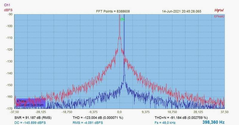

Il 4/2/2024 at 15:34, Andrea Mori ha scritto:
allego un grafico FFT dove sono stati comparati due DAC, uno con oscillatori appena dignitosi (Accusilicon) e l'altro con oscillatori allo stato dell'arte (i miei TWTMC DRIXO). Di seguito la descrizione della misura da parte di chi l'ha effettuata:
"I have done a test, upon the inspiration of HP (of the fame of HPWorks). And here I would like to thank him. It's the zoom in to the close-in zone, on the actual audio dac output, and confronting two different dac's with different clocking systems.
The registration of the output signal had been done with the RTX6001.
The red trace is the Topping D90, using an AK4499+Accusilicon AS318-B 45,158MHz XO.
The blue trace is my Yanasan kit, (AK4499 dual mono), with TWTMC DRIXO 22,579MHz external clock input.
The central frequency setting had been sligthly shifted beetween the two tracks, hence the visible shift."
D90_358_yanasan_dsd256_-7dB_SE_400Hz_RTX_3_16Vinp_10dBV_spectra_16Mfft_400Hz_zoom.jpg
Ecco il post in cui si metteva in bella vista (con soddisfazione) la misurazione tramite FFT del rumore di fase del suo oscillatore allo stato dell'arte
Mi sembra un ragionamento che va in forte contraddizione su quello che si cerca dopo
L'RTX6001 non raggiunge le prestazioni dell'ADC Eida Cosmos, quindi sarebbe come dire: i grafici che posto io vanno bene, e basta anche un Analizzatore con oscillatori piu scarsi del Twtmc drixo, mentre tutto il resto non va bene ed è fortemente sindacabile
Un pochettino di umiltà, please
