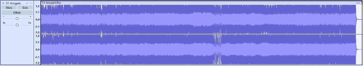

se il disco è sui livelli di questo singolo mi comprerò il vinile e quindi poco importa di questa schifosità ma resta il fatto che è una schifosità senza alcun senso.
Statistics for: Deep Purple - Arrogant Boy
Number of samples: 9530240
Duration: 3:19
                 Left              Right
Peak Value:     -0.07 dB   ---     -0.06 dB
Avg RMS:        -5.55 dB   ---     -5.39 dB
DR channel:      4.42 dB   ---      4.55 dB
Official DR Value: DR4
Samplerate:        48000 Hz
Channels:          2
Bits per sample:   24
Bitrate:           1907 kbps
Codec:             FLAC
