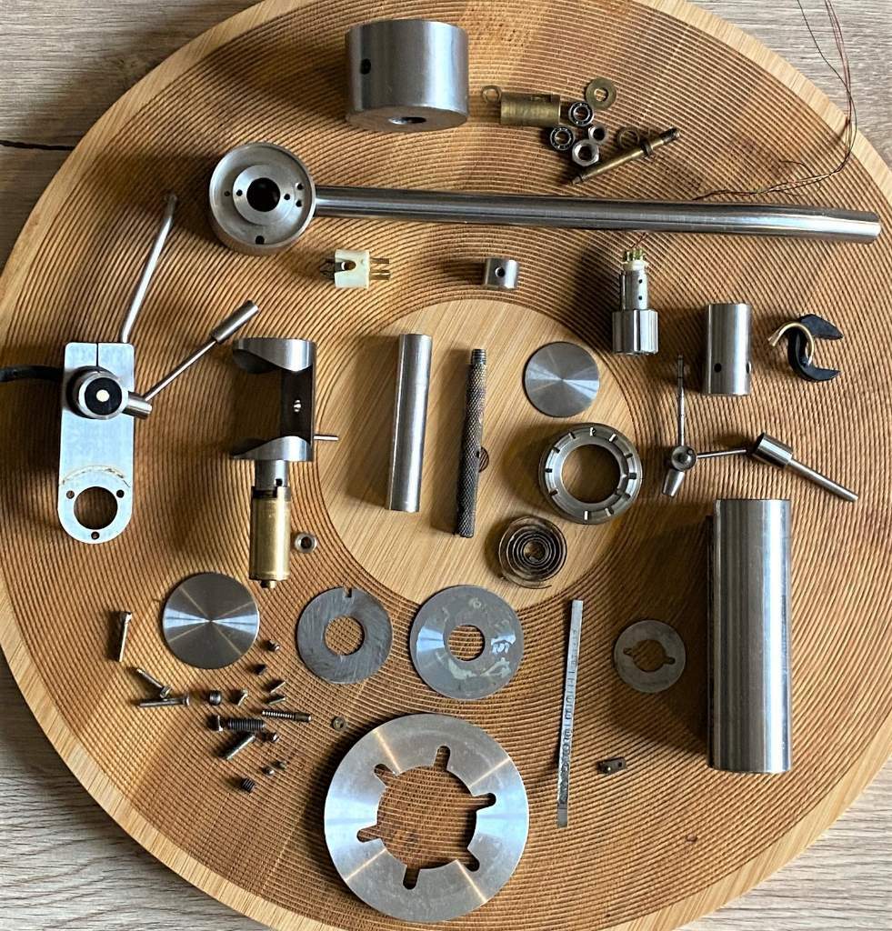

Per dare un'idea della complessità dell'FR64 (poi chiudo perchè siamo totalmente OT) di seguito uno di questi bracci, probabilmente irrecuperabile per quanto è stato trattato veramente male, che ho appena finito di disassemblare, una volta separate tutte le parti siamo vicini ai 100 pezzi
@Bill non credo che ce ne sono molti al mondo come te (in grado di smontare e rimontare un braccio come quello, io mi perderei alla prima vite)
https://melius.club/topic/5861-sl-1000r-technics-ritorna-sul-trono-dei-giradischi/page/3/#findComment-314722
Ti ringrazio. Al centro puoi vedere la molla calibrata a spirale per l’applicazione del peso in regime dinamico oggetto di un’altra discussione, vorrei sottolineare il fatto che la regolazione coadiuvata da una ulteriore molla di tipo tradizionale è incredibilmente precisa e i grammi indicati coincidono al 90% con il peso reale applicato
https://melius.club/topic/5861-sl-1000r-technics-ritorna-sul-trono-dei-giradischi/page/3/#findComment-314764
Nulla di rotto, molto ossidato, cuscinetti inchiodati, è stato trattato davvero male, se vedi la scala graduata della regolazione in altezza su cui, a mio parere, unico grossolano errore progettuale, insiste una delle viti di blocco, è massacrata da centinaia di serraggi. Ci sono anche tracce pesanti di corrosione. Purtroppo il braccio è stato esposto per decenni ad una dose anomala di umidità.
https://melius.club/topic/5861-sl-1000r-technics-ritorna-sul-trono-dei-giradischi/page/3/#findComment-314830
@Bill fosse solo quello, anche il mio (ben più modesto) micro Seiki ma505 ha una precisione nella regolazione della vtf da primato. Sicuramente il FR avrà anche molto altro a giustificare il differenziale di costo rispetto ad altri pur buoni bracci dell'epoca (cuscinetti o non so che altro...)
O viene da una zona di mare oppure dal Giappone...li si ossida praticamente tutto, anche l'inox. 1538117528_piangere21.gif.0dd4de1646e51258c5a83c247b7ae547.gif
