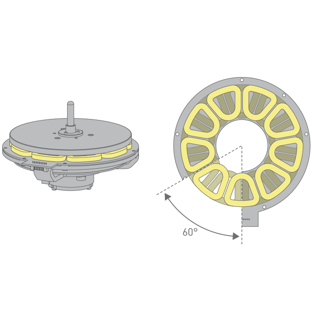

Dico la mia da inesperto vedendo dal disegno il motore del SP10R ma conoscendo a memoria dal vero quello dell'SP10II :classic_smile:
A parte le bobine che da 15 del vecchio motore passano a 18 nel nuovo, piuttosto in quest'ultimo si nota la disposizione più ravvicinata delle stesse adottando un accorgimento "furbo" ossia disponendole su due piani sovrapposti grazie anche alla costruzione piatta e di conseguenza più ravvicinata creando un campo magnetico unico con flussi dispersi al minimo; quindi il rotore potrebbe e parrebbe subire una linearità di spinta più fluida e meno scattosa (problema comune a tutti i DD).
Praticamente più in tiro sui 360° di rotazione senza punti morti (si noti ad esempio dove c'è il vuoto tra una bobina e l'altra nel gruppo superiore questo viene supportato dal pieno di ogni bobina inferiore e viceversa) o con punti morti decisamente più brevi e di durata inferiore in termini di tempo rispetto ai comuni DD che hanno proprio in quelle caratteristiche il loro punto debole.
Probabile che la Technics con questo nuovo DD abbia ovviato alle problematiche dell'avanzamento a scatti.....poi grazie ad una nuova ed elaborata elettronica di controllo oltre che tecnologicamente più moderna, potrebbe avere risolto in parte o quasi del tutto il problema comune alle trazioni dirette.
