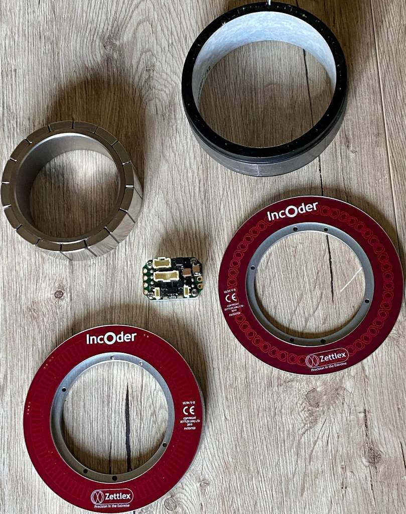

Questo è lo "zero cogging" della Celera scomposto nelle sue parti fondamentali. Io sto lavorando su questo.
Il costo è di 4000 euro per le sole parti, va poi creata tutta la struttura e soprattutto tutta la parte digitale di controllo, oltre che ovviamente le varie alimentazioni
