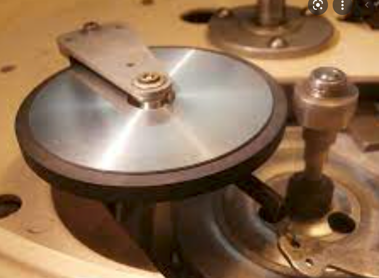

Il 31/1/2022 at 11:06, mikefr ha scritto:
Mettere un motore a contatto diretto con il piatto,è la cosa più deleteria che si possa fare,si cerca il più possibile di fare macchine silenziose e si fa una cosa del genere?
mah ...... una affermazione di questo tipo in  un thread in cui si parla di un gira Direct Drive (di fatto  un piatto calettato direttamente sul motore) magari una qualche perplessità la dovrebbe provocare  ......  fra l'altro  nei  gira a puleggia  c'è appunto una puleggia tra motore e piatto

https://melius.club/topic/6414-technics-sl1200g-%C3%A8-vera-gloria/page/12/#findComment-358610
@max Ovvio,se si chiamano "a puleggia",ma in questo caso la trasmissione delle vibrazioni è diretto tra motore e piatto visto che la puleggia,anche se ha un anello di gomma,è rigida,e se sai un po di fisica spiccia,le vibrazioni si trasmettono meglio in corpi rigidi.
