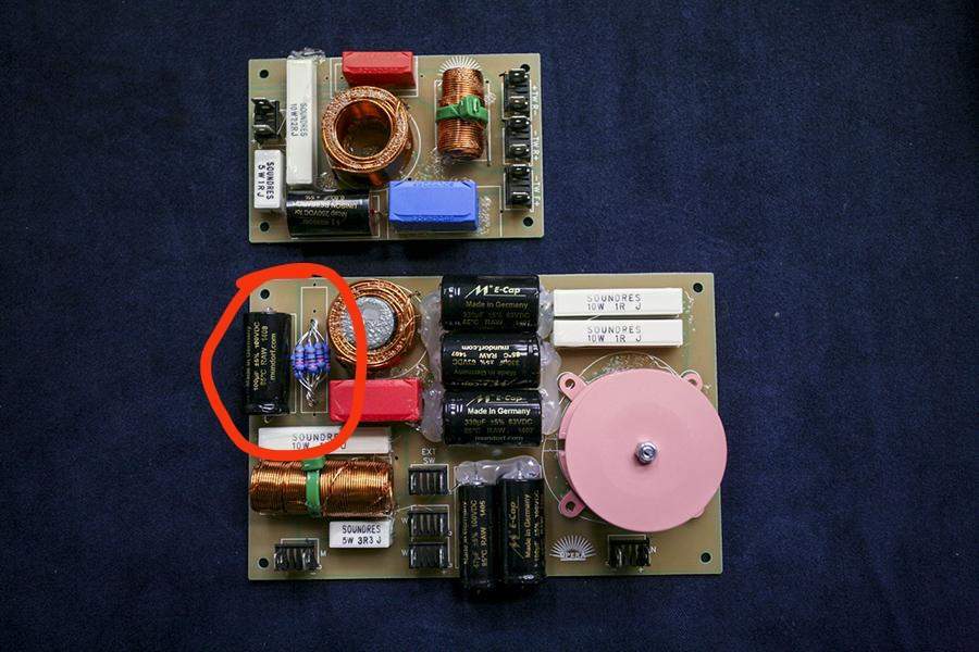

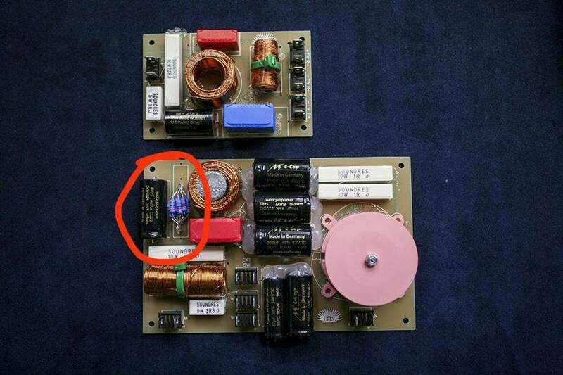

acam75 Inviato 27 Febbraio 2022 Autore Condividi Inviato 27 Febbraio 2022 .....allora...oggi mi sentivo in vena e ho deciso intanto di sostituire il 10uf sul medio....in questomomento i diffusori stanno suonando e sono soddisfatto del lavoro fatto...anzi, a dire la verità sono molto soddisfatto....nonostante siano nuovi e sia consapevole che ci vorrà parecchio prima che si rodino se il buongiorno se vede dal mattino direi che sarà un ottima "giornata"...i miglioramenti sono evidenti e la cosa che mi lascia perplesso è che sono udibili sull' intera banda di frequenza.... Link al commento https://melius.club/topic/6954-opera-grand-callas-miglioramento-componentistica-crossover-suggerimenti-dagli-esperti/page/4/#findComment-384587 Condividi su altri siti Altre opzioni di condivisione...
pro61 Inviato 27 Febbraio 2022 Condividi Inviato 27 Febbraio 2022 Non va bene montato così, è troppo esposta a vibrazioni. Cerca di aumentare la superficie di appoggio più che puoi, al limite se ci arrivano i reofori, ruotalo di 90 gradi. Link al commento https://melius.club/topic/6954-opera-grand-callas-miglioramento-componentistica-crossover-suggerimenti-dagli-esperti/page/4/#findComment-384602 Condividi su altri siti Altre opzioni di condivisione...
acam75 Inviato 27 Febbraio 2022 Autore Condividi Inviato 27 Febbraio 2022 @pro61 ...grazie per la dritta 👍 ......ci metterò altri due sostegni per condensatore.... 1 Link al commento https://melius.club/topic/6954-opera-grand-callas-miglioramento-componentistica-crossover-suggerimenti-dagli-esperti/page/4/#findComment-384607 Condividi su altri siti Altre opzioni di condivisione...

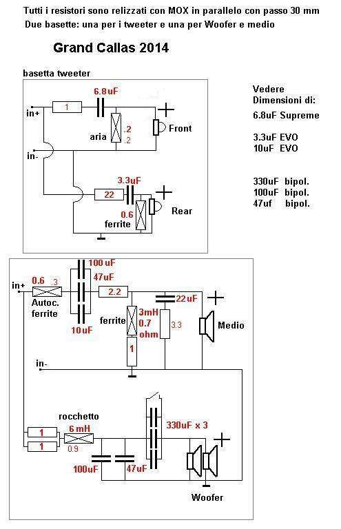

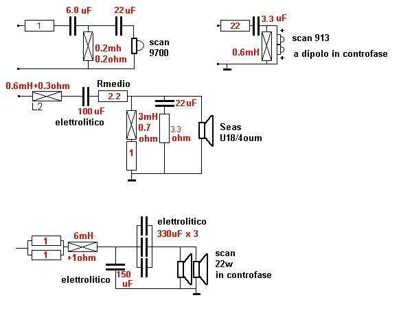

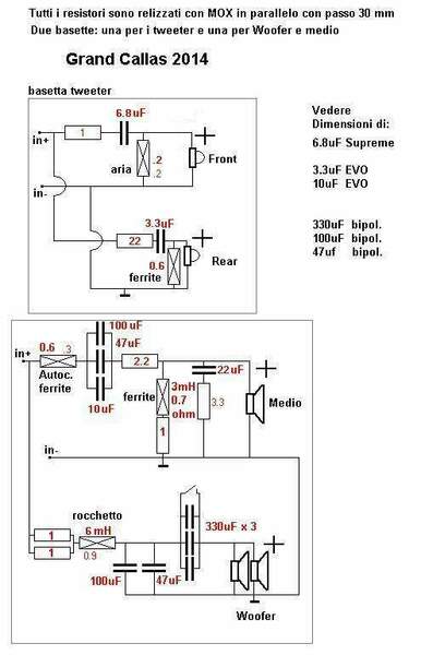

Fabrizio G Inviato 16 Maggio 2022 Condividi Inviato 16 Maggio 2022 Buonasera mi chiamo Fabrizio.Sono nuovo del forum e nemmeno tanto pratico.Vorrei partecipare alla discussione in quanto anche io possessore di suddette casse.E vorrei info x l'upgrade del crossover.In primis mi occorre sapere da che modello e stato fatto l'upgrade hai crossover perche da come ho capito il modello e lo stesso ma con componentistica diversa e per di più valori diversi.Vorrei interfacciarmi con qualcuno del forum per approfondire la questione. Link al commento https://melius.club/topic/6954-opera-grand-callas-miglioramento-componentistica-crossover-suggerimenti-dagli-esperti/page/4/#findComment-462791 Condividi su altri siti Altre opzioni di condivisione...
Fabrizio G Inviato 16 Maggio 2022 Condividi Inviato 16 Maggio 2022 Lo schema del primo crossover prevedeva il taglio del tweeter frontale addirittura a 18 db per ottava oltre ad un diverso valore nel condensatore serie del mid (100yf) poi passati a (160yf) circa, parallelo di un 100+47+10 yf i primi due ovviamente elettrolitici ed il 10 per ovvi motivi di costi Mundorf evo.Vorrei capire il perché di queste modifiche oltre alla diversa scelta della componentistica.Nel primo modello di Grand Callas 2014 in serie al Medio c'era solo un elettrolitico da 100yf sempre Mundorf. Link al commento https://melius.club/topic/6954-opera-grand-callas-miglioramento-componentistica-crossover-suggerimenti-dagli-esperti/page/4/#findComment-462819 Condividi su altri siti Altre opzioni di condivisione...
