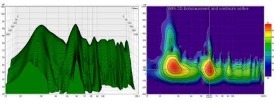

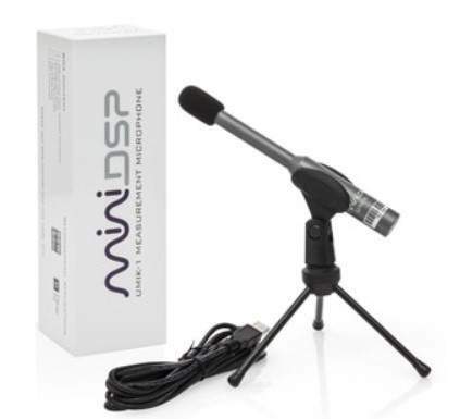

Personalmente l'uso del Subwoofer attivo l'ho riscoperto e praticamente ritenuto indispensabile, da quando ascolto le STIRLING LS3/5 V2, "magiche" nel loro Sound ma notoriamente .............."mutilate" in tutto ció che si definisce "Basso".
609192447_Immagine2022-04-02075704.jpg.ebec495aa08700503e9238e856104a3e.jpg   1745799479_Immagine2022-04-02075616.jpg.2e3bb48bb2c724a2685c93d29ff90056.jpg
Peró a differenza di chi ritiene friendly e banale il suo inserimento in ambiente, dopo infinite prove fatte ad orecchio, alla fine solo dotandomi di un microfono misura e il noto software REW di analisi ambientale sono riuscito ad ottenere la "quadra" e una corretta integrazione (Collocazione in ambiente, Taglio di Crossover, Correzione di Fase e Volume) con la coppia di diffusori.
Ma premesso che il traguardo raggiunto nel mio ambiente di ascolto lo ritengo ampiamente soddisfacente, sono perplesso e pertanto domando invece a chi lo ha sperimentato: ...... ma il presupposto tecnico perché due subwoofer sarebbero meglio di uno unico, quale sarebbe
