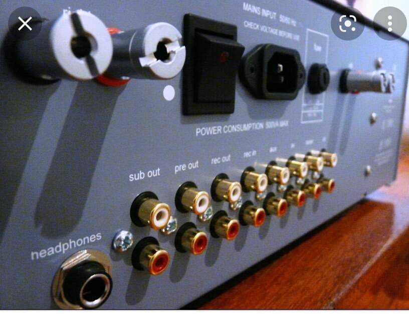

Piccolo OT; Ho qualche domanda per chi possiede il sub, domani se tutto va bene mi arriva, doveva arrivare oggi ma hanno fatto casino con la consegna. Ho poca scelta sul posizionamento, pensavo di metterlo di lato rispetto al diffusore, a meno che non acquisto anche il kit Svs per il collegamento wireless ed in quel caso avrei più possibilità di scelta, il mio ampli ha l’uscita sub doppio Rca, oppure so che potrei collegarlo anche ai diffusori, anche se non ho capito bene come.. Poi ho visto che con la app posso regolare praticamente tutto e forse non avrò troppi problemi nel scegliere la fase e la frequenza, il sito Svs in base ai miei diffusori consiglia questo setting

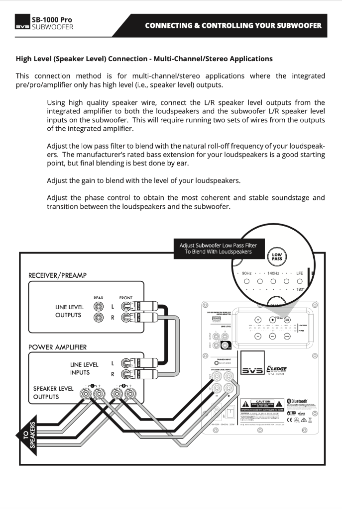

L'ho installato utilizzando la connessione Speaker Level in quanto il Diablo 120 non possiede l'uscita subwoofer e quella pre-out.
Come cavi di potenza ho utilizzato dei vecchi Norstone CL400 2x4mmq aventi lunghezza simile a quella dei diffusori.
Il posizionamento di partenza è fra i due diffusori (JBL 4319) vicino a quello destro.

@agyga non so se hai dato già uno sguardo al sito americano  SVS dove c’è la possibilità di avere una Quick Start Guide specifica scegliendo brand e modello di diffusori che verranno abbinati al sub. Per le tue JBL 4319 , che sono anche le mie, i parametri sono questi
https://www2.svsound.com/merlin/guide/brand:6/model:5490

@agyga @claravox Mi sa che abbiamo tutti e tre gli stessi diffusori.. La guida sul sito mi sembra utile dato che hanno ottimizzato i paramenti in modo specifico per le JBL, ma voi come lo avete collegato? Ho letto da diverse parti che è preferibile il collegamento ad alto livello, coinvolgendo ampli e diffusori, ma a livello pratico non ho capito bene come si fa..

Ragazzi mi è arrivato oggi, ma non capisco proprio come collegarlo, ho dei cavi RCA con le banane, ma non entrano nell’uscita Sub dell’amplificatore, cosa posso fare?
Ok come non detto, sono un fesso, ci vanno i cavi dì segnale.. Mi sa che a casa ho solo quelli dì potenza, mi toccherà ordinarli…
