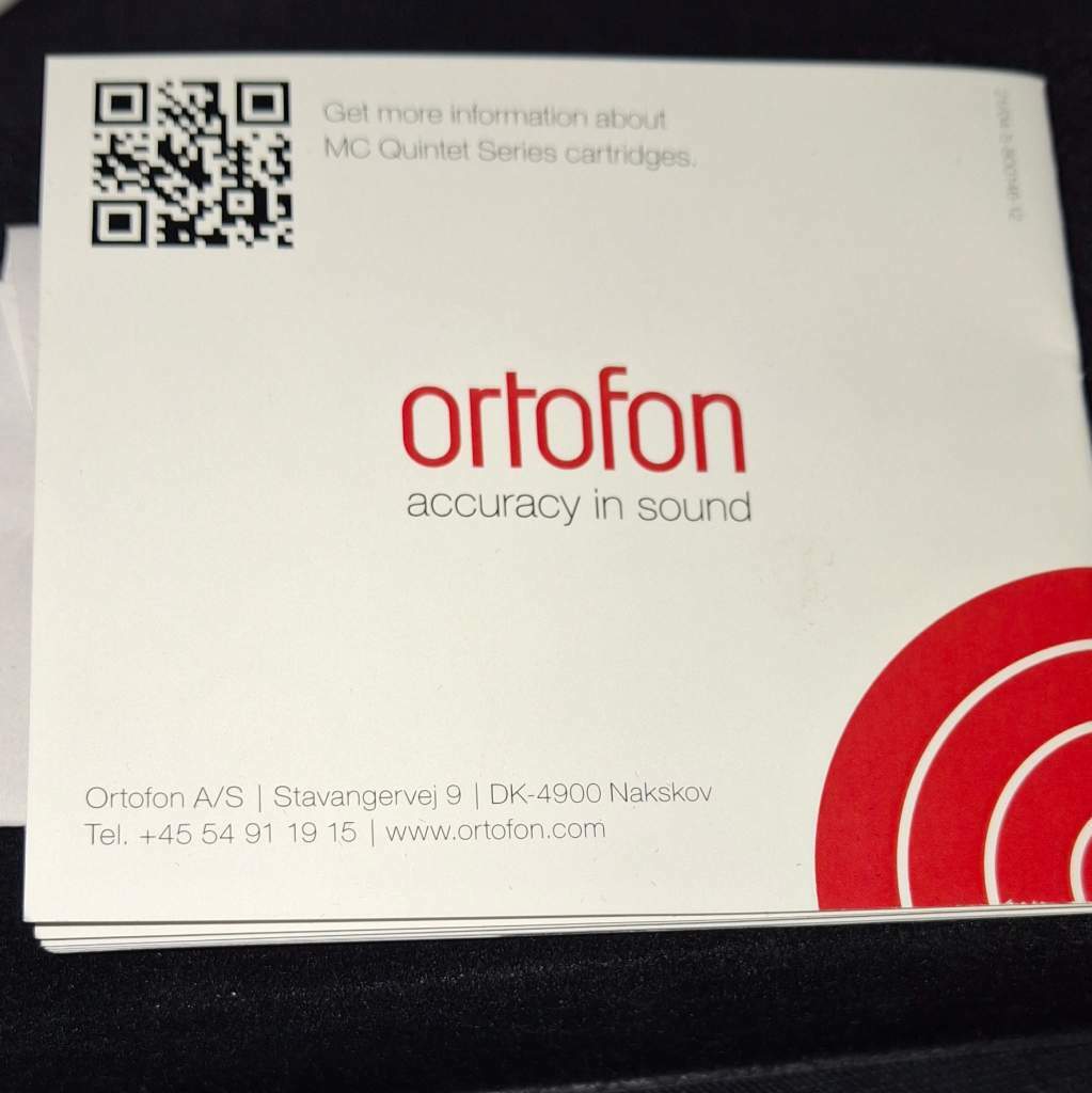

scroodge Inviato 22 Novembre 2025 Condividi Inviato 22 Novembre 2025 @Kat62 Penso pure io che se vuoi una MC, che abbia minore "apertura" della VM540, potresti avere ottimi risultati con la AT OC9 (che ho), ma ancora di più con una ortofon Quintet. Da sempre ortofon fa dell'equilibrio timbrico un suo marchio di fabbrica che ritrovi praticamente in tutte le loro testine, MM comprese. 1 Link al commento https://melius.club/topic/8699-denon-dl-103-e-103r-quali-differenze/page/11/#findComment-1638372 Condividi su altri siti Altre opzioni di condivisione...
