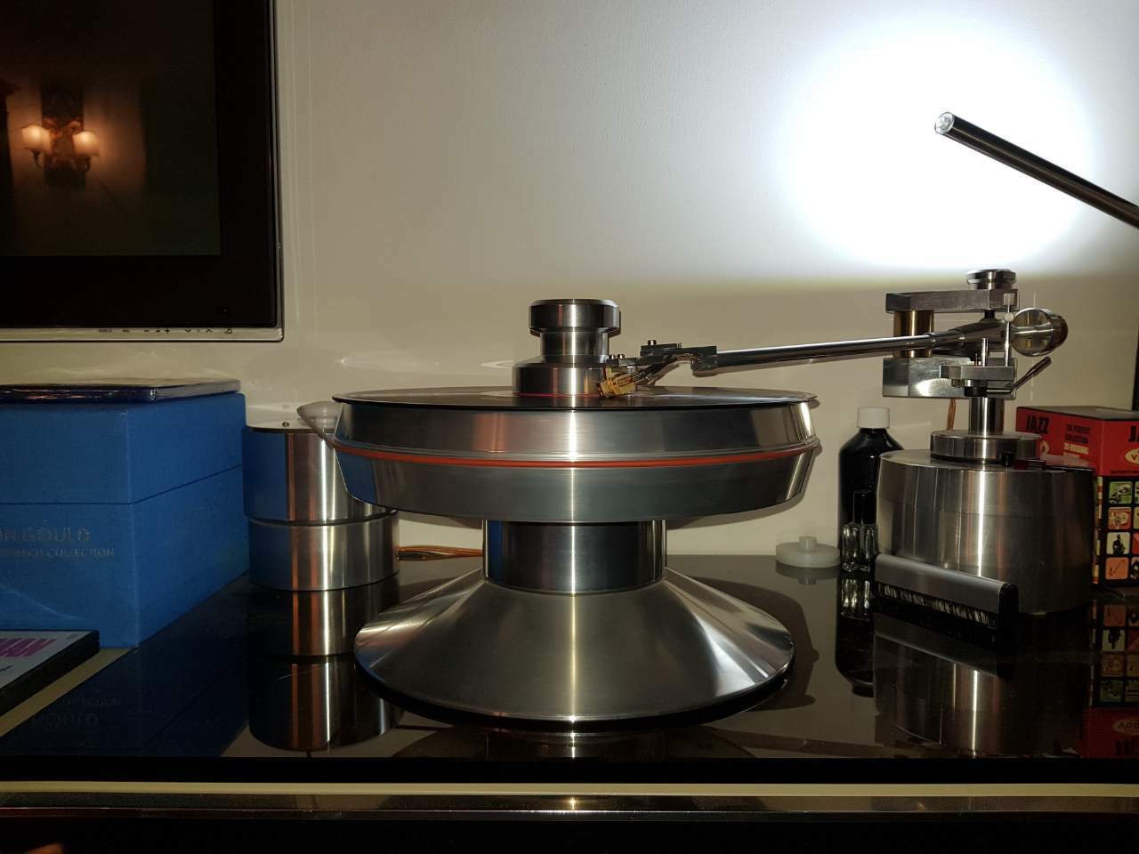

Chet Baker Inviato 26 Settembre Inviato 26 Settembre Il 23/09/2026 at 19:34, Aldo Maietta ha scritto: Sì ma in bocca al lupo per la taratura del sistema… no, non è complicato, serve un'asta con foro da infilare nel perno dove va il disco e dalla parte opposta, alla distanza pivot to spindle richiesta dal braccio, un perno da fare coincidere con in centro di rotazione del braccio. Poi ovviamente si regola l'overhang facendo scorrere la testina nelle asole dello shell. Ho posseduto un prototipo del Tafelrunde (chi l'ha progettato era un tornitore romagnolo bravissimo che abitava vicino a me e che aveva costruito anche i giradischi di 2 recensori storici di Fedeltà del suono, Andrea Morandi e Claudio Mazzotti - Andio Morotti) nel quale non era presente l'asta che connette la torretta su cui è montato il braccio alla base del piatto e per le regolazioni usavo questo sistema. Mi servivano nemmeno 5 minuti. 2
alexis Inviato 26 Settembre Inviato 26 Settembre 12 minuti fa, Chet Baker ha scritto: no, non è complicato, serve un'asta con foro da infilare nel perno dove va il disco e dalla parte opposta, alla distanza pivot to spindle richiesta dal braccio, un perno da fare coincidere con in centro di rotazione del braccio. Poi ovviamente si regola l'overhang facendo scorrere la testina nelle asole dello shell. Ho posseduto un prototipo del Tafelrunde (chi l'ha progettato era un tornitore romagnolo bravissimo che abitava vicino a me e che aveva costruito anche i giradischi di 2 recensori storici di Fedeltà del suono, Andrea Morandi e Claudio Mazzotti - Andio Morotti) nel quale non era presente l'asta che connette la torretta su cui è montato il braccio alla base del piatto e per le regolazioni usavo questo sistema. Mi servivano nemmeno 5 minuti. Vedo che successivamente hanno inserito i basamenti in ottone dalla densità più alta e che serve a spezzare la continuità vibrazionale. E trovo che il Tafelrunde sia bellissimo come design, come suoni davvero però posso solo intuirlo.. magari ( immagino ) che a livello di motore si può fare un po’ di più, oggi..
Chet Baker Inviato 26 Settembre Inviato 26 Settembre 3 minuti fa, alexis ha scritto: Vedo che successivamente hanno inserito i basamenti in ottone dalla densità più alta e che serve a spezzare la continuità vibrazionale. E trovo che il Tafelrunde sia bellissimo come design, come suoni davvero però posso solo intuirlo.. magari ( immagino ) che a livello di motore si può fare un po’ di più, oggi.. Il mio aveva un motorino non proprio top in corrente alternata collegato direttamente alla rete (non so se sull'originale sia rimasto lo stesso), nonostante la sua massiccia base, difatti avevo acquistato un motore molto migliore per sostituirlo e stavo cercando di progettargli un alimentatore adatto per non dovere sostituire la puleggia per cambiare da 45 a 33rpm, ma poi l'ho venduto prima delle modifiche. A me piaceva anche se mancava qualcosa in basso e negli spunti dinamici e, nonostante la presenza di 2 cuscinetti (erano di precisione per macchine utensili) al posto della bronzina sul perno del piatto, era molto silenzioso forse perché non aveva attrito assiale.

Suonatore Inviato 26 Settembre Inviato 26 Settembre 13 ore fa, Chet Baker ha scritto: no, non è complicato, serve un'asta con foro da infilare nel perno dove va il disco e dalla parte opposta, alla distanza pivot to spindle richiesta dal braccio, un perno da fare coincidere con in centro di rotazione del braccio. Poi ovviamente si regola l'overhang facendo scorrere la testina nelle asole dello shell. Ho posseduto un prototipo del Tafelrunde (chi l'ha progettato era un tornitore romagnolo bravissimo che abitava vicino a me e che aveva costruito anche i giradischi di 2 recensori storici di Fedeltà del suono, Andrea Morandi e Claudio Mazzotti - Andio Morotti) nel quale non era presente l'asta che connette la torretta su cui è montato il braccio alla base del piatto e per le regolazioni usavo questo sistema. Mi servivano nemmeno 5 minuti. magari è l'effetto della foto, ma sicuro che il VTA sia regolato correttamente? Il braccio sembra molto alto verso il contrappeso
Chet Baker Inviato 27 Settembre Inviato 27 Settembre 9 ore fa, Suonatore ha scritto: magari è l'effetto della foto, ma sicuro che il VTA sia regolato correttamente? Il braccio sembra molto alto verso il contrappeso in buona parte è l'effetto della foto fatta da vicino con un cellulare e perciò con ottica cortissima, fai caso alla parte inferiore del piatto, distorta, rispetto a quella superiore che passa per il centro dell'immagine che è ben diritta. Poi in parte era comunque leggermente più basso verso la testina per evitare, con i dischi un pò ondulati, lo "spanciamento" della Dynavector Karat 17 D3 che era montata con il suo cantilever così corto.
