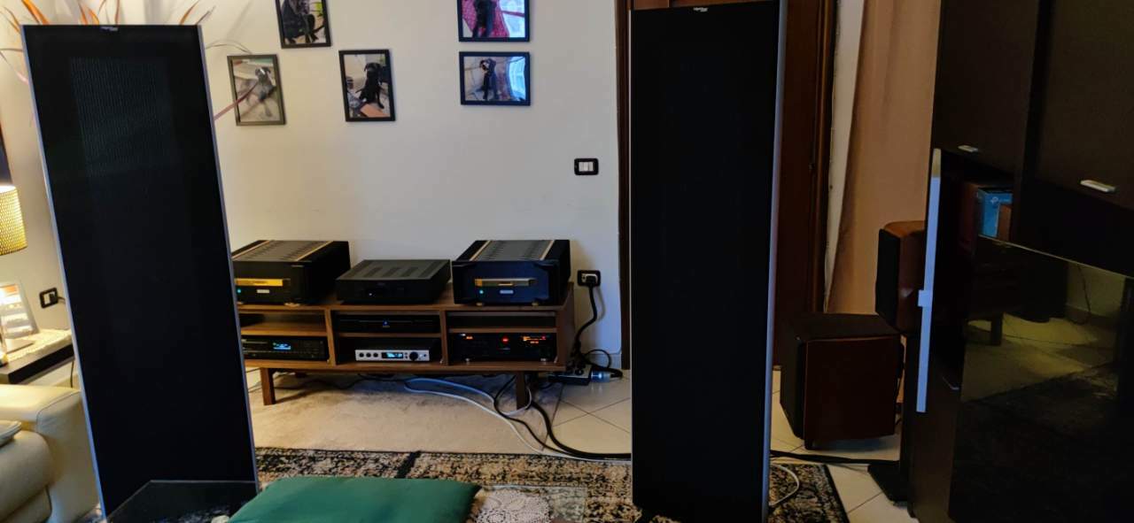

Dr.Faust Inviato 11 Febbraio 2024 Condividi Inviato 11 Febbraio 2024 Ciao, accolti i vari suggerimenti, tweeter all'interno, sostituire i ponticelli con cavo casse, sono al posizionamente che pare sfrutti al massimo il locale, sul lato corto, 190cm dal fondo, 180cm tra le casse e 250cm da centro delle casse a punto di ascolto. Il risultato, con i primi test [Anouar Brahem Quartet - Saint-Saëns, Melodie sans Paroles - Suite per violoncello di Bach - Miles Davis varie, Berio Epifanie e Stockhausen], è migliorato di molto rispetto all'inizio, sono bloccato in quanto la testina mi ha lasciato e devo attendere quella nuova [penso ancora una Grado] per testare con i vinili dov'è il massimo utilizzo dell'impianto (>90%). Migliorato di molto anche sulla musica operistica [Verdi/Donizzetti/Wagner], ora vorrei provare ad allontanare ancora di più dal fondo sino ai 2mt. Grazie ancora per i vari suggerimenti. Fausto 1 Link al commento https://melius.club/topic/933-mondo-magneplanar/page/87/#findComment-1105704 Condividi su altri siti Altre opzioni di condivisione...

Dr.Faust Inviato 17 Febbraio 2024 Condividi Inviato 17 Febbraio 2024 Ciao, riprendo il discorso posizione, più allontano dal fondo e maggiore è la soddisfazione! Ora le casse sono a circa 2,10 dal fondo, così ho portato l'ascolto alla stessa distanza dalle casse e medesima tra loro, un reticolo 2,10x2,10 80 verso dalle pareti laterali, va sempre meglio! Fausto Link al commento https://melius.club/topic/933-mondo-magneplanar/page/87/#findComment-1112766 Condividi su altri siti Altre opzioni di condivisione...
spersanti276 Inviato 17 Febbraio 2024 Condividi Inviato 17 Febbraio 2024 45 minuti fa, Dr.Faust ha scritto: Ciao, riprendo il discorso posizione, più allontano dal fondo e maggiore è la soddisfazione! Ora le casse sono a circa 2,10 dal fondo, così ho portato l'ascolto alla stessa distanza dalle casse e medesima tra loro, un reticolo 2,10x2,10 80 verso dalle pareti laterali, va sempre meglio! Fausto Mmm, non scenderei mai sotto i 2,50m di distanza del punto di ascolto pena lo scadimento di coerenza del planare. Stando molto vicini si crea un effetto cuffia gigante molto immersivo ma fasullo sostanzialmente. Si può fare benissimo con planari meno sviluppati in altezza, vedi Quad 57 e Quad 63 con i suoi unici pannelli circolari a linea di ritardo che non perdono coerenza nemmeno a mezzo metro di distanza. 1 Link al commento https://melius.club/topic/933-mondo-magneplanar/page/87/#findComment-1112798 Condividi su altri siti Altre opzioni di condivisione...
iBan69 Inviato 17 Febbraio 2024 Condividi Inviato 17 Febbraio 2024 @Dr.Faust un po’ ti invidio, che puoi allontanarle così tanto dalla parete di fondo, cosa che da me, è impossibile da provare, ma stai attento alla distanza del punto d’ascolto, che dovrebbe essere 1,5 volte la distanza dalla parete di fondo, per non creare squilibri. Link al commento https://melius.club/topic/933-mondo-magneplanar/page/87/#findComment-1112799 Condividi su altri siti Altre opzioni di condivisione...
Max440 Inviato 18 Febbraio 2024 Autore Condividi Inviato 18 Febbraio 2024 9 ore fa, iBan69 ha scritto: ma stai attento alla distanza del punto d’ascolto, che dovrebbe essere 1,5 volte la distanza dalla parete di fondo, per non creare squilibri. Questo in teoria, ma poi in pratica ogni ambiente fa storia a sè, e solo ascoltando trovi "la quadra"... Io, a casa mia, sento meglio con il punto di ascolto a 20 cm piuttosto che a 1 metro dalla parete di fondo, a motivo di riflessioni e cancellazioni che rendono l'ascolto molto più veritiero stando quasi attaccato al muro posteriore... Magari cambiando la disposizione dei mobili o mettendo dei pannelli assorbenti dietro (o da altre parti), la cosa cambierebbe, ma per ora sento bene così e... sono pure ben distante dai diffusori (circa 4 metri) il che mi crea un coinvolgente effetto "teatro-cinemascope" Bye, Max Link al commento https://melius.club/topic/933-mondo-magneplanar/page/87/#findComment-1112972 Condividi su altri siti Altre opzioni di condivisione...
