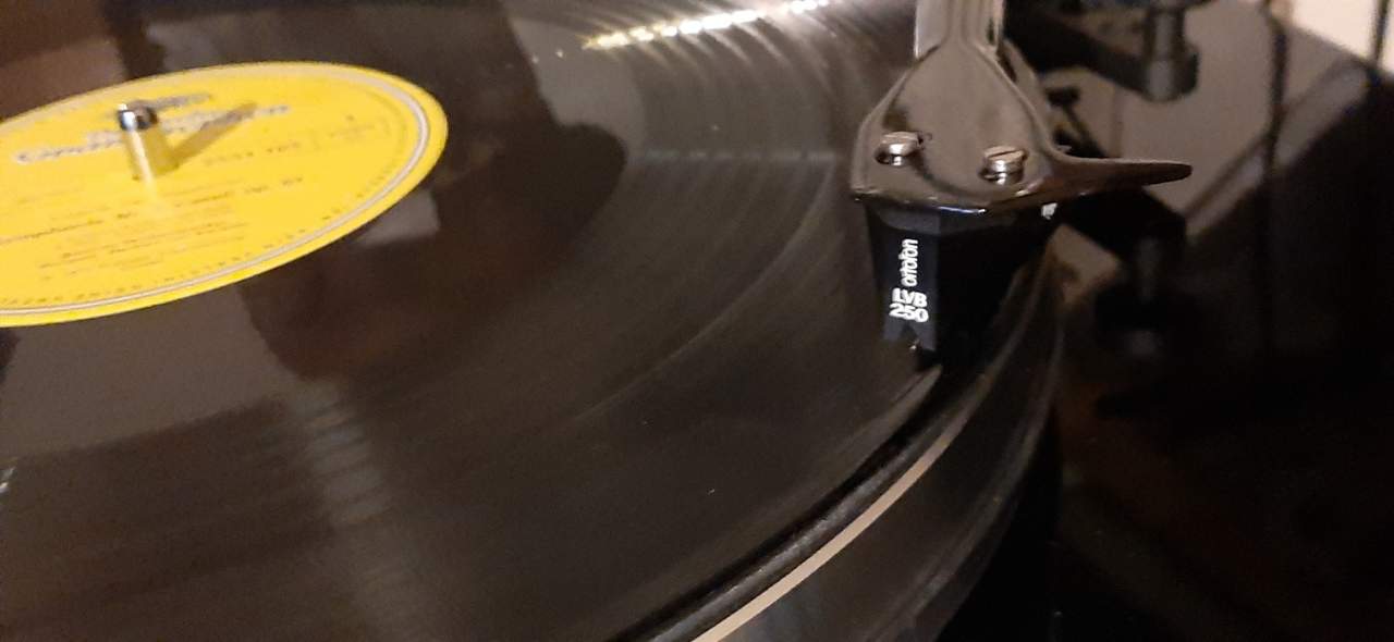

Avendo vinili e lacche degli anni 50/60 (Decca, DGG, Columbia ect ect) come farò a capire che curva RIAA ha? Giocare con le varie curve? Boh vedrò.

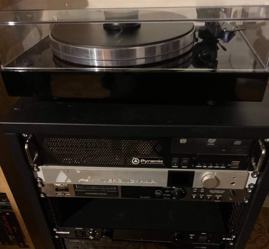

Allego la foto il mio modestissimo giradischi  (foto non aggiornata)

La foto che hai postato è quella di un disco della Deutsche Grammophon , ascoltato con la RIAA  non renderebbe giustizia né al Ditìrettore né agli 'esecutori,  né a tutti quelli che ci hanno lavorato per renderlo un prodotto di qualità quale solitamente è.
Saluti, Fabrizio.
non hai detto secondo te con quale curva andrebbe ascoltato .
