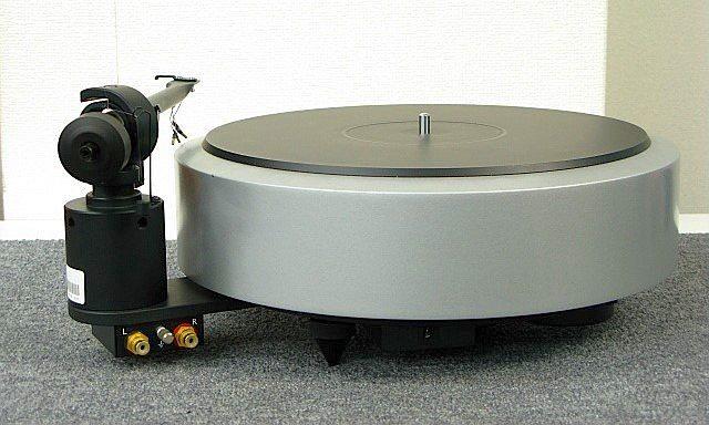

Diciamolo subito, l'RPM6 è veramente un bell'oggetto. E' “il piatto” per eccellenza, un discone di enorme spessore, circa 7 cm, argentato con vicino un piccolo “satellite” su cui troneggia il braccio, nient'altro. WAF altissimo, assicurato.

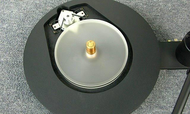

La base è in MDF verniciata in nero e alloggia il perno rovesciato, il motore, fissato elasticamente, e una staffa in metallo di buon spessore dove si posiziona la base cilindrica del braccio. Il motore ha due pulegge assiali; la più piccola viene usata per i 33 e 45 giri (il cambio viene effettuato elettronicamente, la più grande viene invece utilizzata per i 78 giri. Intelligente questa gestione che permette di effettuare il cambio tra le due velocità più utilizzate in modo semplice e veloce mentre rimanda ad un minimo di manualità per la velocità sicuramente meno utilizzata.
Sulla base, anzi precisamente sotto la base, sono inoltre1686409565_Pro-JectRPM6.jpg.83c98e9b953e5027dc90df9b0d9721fe.jpg presenti il pulsante d'accensione e il controllo della velocità. Quest'ultimo presenta un led bicolore (verde per i 33 giri e rosso per i 45 giri) che si accende non appena viene inserita la spina di alimentazione, anche a giradischi spento. La base poggia su tre punte che ben si integrano con il design generale dell'apparecchio e svolgono egregiamente il loro lavoro. Il trafo d'alimentazione è invece alloggiato nella presa a muro. Sul perno rovesciato che sta sulla base si inserisce il contropiatto in plexiglass di buon spessore quindi si collega quest'ultimo al motore tramite la cinghia in dotazione.
Il piatto vero e proprio è invece un massiccio disco di MDF più spesso al bordo rispetto al centro (le foto spiegano sicuramente meglio di quanto io riesca a fare). In questo modo si ottengono due risultati; il primo è che la base viene quasi completamente nascosta alla vista, la seconda è che il momento d'inerzia del piatto viene in questo modo aumentato (anche se non di molto in questo caso) a tutto vantaggio della costanza di rotazione.
Il tappetino è qui sostituito da una superficie in vinile e tutto è tenuto insieme da un pressa disco pesante e di ottima fattura.
1077043199_Pro-JectRPM6-nude.jpg.c80e1165f3dd686f453c8e308e8ef87d.jpgIl braccio è il classico “9”, un po' spartano a mio avviso, forse su questo modello avrei visto meglio quello in carbonio usato sul fratello maggiore RPM9 ma tant'è, e comunque non mi ha dato alcun problema durante tutto l'utilizzo. Quello che mi lascia un po' perplesso in particolare è l'accoppiamento “lasco” con il contrappeso, ma ho chiesto in Project e mi hanno detto che deve essere così. Io mi fido, inoltre ho fatto un po' di misure con il disco test HFNRR e con la mia DL103 settata a 2.5 grammi ho verificato una frequenza di risonanza orizzontale e verticale di circa 10Hz, quindi accettabilissima per non dire ottima.
