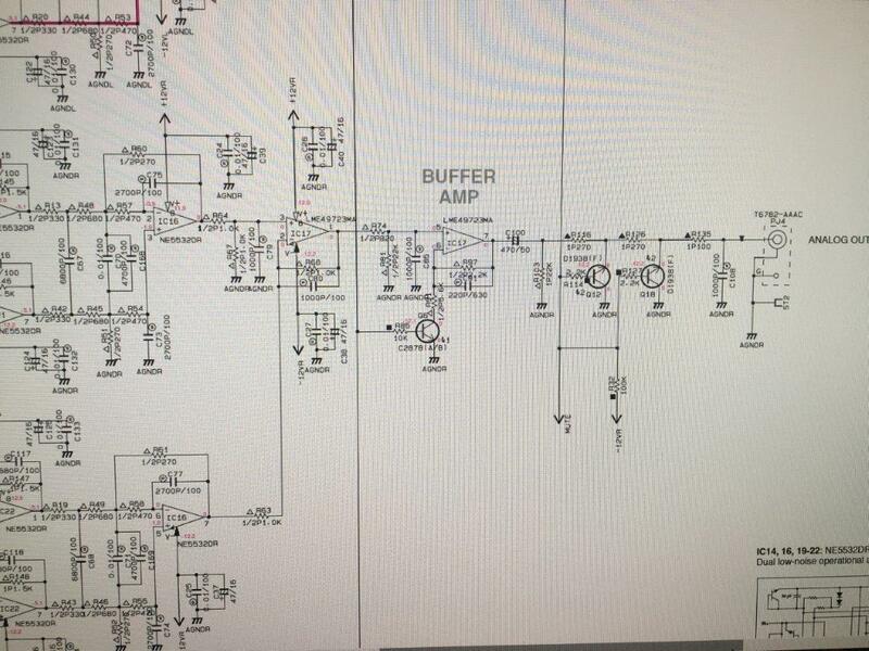

Qualcosa si intuisce ma... vabbè, ci vuole lo schema elettrico.
Girando un po' in rete trovo, addirittura, il manuale “MAINTENANCE” (quindi non il semplice USER) con tutti gli schemi elettrici, le foto degli stampati, le liste parti, insomma un oggetto veramente completo. E messo a disposizione di tutti, gratuitamente, su internet; quando un costruttore è serio si capisce subito. Sfogliando pagina per pagina trovo finalmente lo schema della scheda audio, andiamo a dare un’occhiata.
Tralasciando lo stadio di conversione I/V (a sinistra della figura) che non provo certo a modificare, troviamo un ampli differenziale, realizzato con le due metà di un operazionale NE5532DP, e poi lo stadio filtro/buffer d’uscita realizzato con un altro operazionale, forse un po' più “fichetto” (dico forse perché di operazionali non mi intendo tanto), un LME49723. Seguono il condensatore di uscita, due transistor inseriti come “mute” che quindi, se comandati, cortocircuitano il segnale a massa, e un filtro RC finale (presente su praticamente tutti i lettori CD)
E quindi, cosa modifichiamo? Andiamo con ordine

Secondo step. Guardando lo schema appare subito chiaro che il condensatore in uscita è un abnorme 470uF e, ovviamente, visto il valore, elettrolitico.
La scelta del costruttore è corretta, visto che non può sapere, a priori, cosa verrà collegato, deve inserire una capacità tale che anche col più basso dei carichi consentiti, il lettore riesca a garantire la banda passante nominale.
Nel mio caso, in cui il carico visto dall’uscita del CD, è un pre a triodi con un potenziometro da 50K in ingresso, il condensatore in esame può scendere a ben più miti valori, diciamo che con un 10uF (o forse meno) dovremmo cavarcela. Dissaldo l’elettrolitico e inserisco quello che avevo per le mani, un Arcotronic plastico (penso polipropilene) da 10uF 250V.

824919783_figura6.jpg.3041d8aa896dec28342b48d5822fde34.jpgTerzo step. E qui il gioco si fa duro. A un certo punto mi sono detto “ma ‘sto condensatore è proprio necessario?”. L’operazionale è alimentato in duale quindi la sua uscita non dovrebbe presentare alcun offset (a parte ovviamente quel poco derivante dal fatto che nessun componente è il componente ideale). Allora attacco l’oscilloscopio al punto tra il piedino 7 di U17 e il condensatore e mi metto a misurare. Qualche millivolt, praticamente nulla. Lascio il tutto acceso per qualche ora, praticamente nessun cambiamento.
Quindi mi decido, o la va o la spacca. E a questo punto faccio piazza pulita!
Con un pezzetto di filo (ovviamente audiofilo), faccio un ponticello tra l’uscita dell’operazionale e il punto in comune tra R135 e C108, visto che ora che ho dissaldato un pin di C108 c’è una piazzola libera. D’altronde il miglior condensatore è quello che non c’è, giusto?

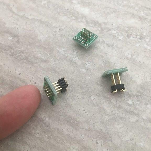

Quindi un cavolo, c’è un grosso problema; gli operazionali sul CD-S1000 sono SMD, mentre gli operazionali Burson, i V6 Vivid, per la precisione, sono, per ovvie ragioni, formato “normale” con uno zoccolo DIP 8, come potete vedere nella foto relativa.
E allora che si fa?
Occorre dissaldare gli opamp originali, inserire degli adattatori da SOIC a DIP8 (la stessa Burson ne produce, un po' costosi in verità, io li ho comprati sulla baia) e poi si possono montare i V6 (o tutto quello che volete).

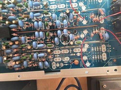

732280352_figura3.jpg.dcf74cac3c35528a9354caa4ede10e93.jpgLa curiosità è troppa, cavolo!
Fortunatamente ho vicino casa un negozietto di elettronica con un valente tecnico, smonto la scheda e gliela porto, insieme ai “ragnetti” da saldare al posto degli SMD e gli spiego il da farsi. A parte il commento in slang romanaccio “ma se funzionano che li cambi affà?”, assolutamente comprensibile da una persona non affetta dal morbo dell’audiofilo autocostruttore, mi sembra sicuro del fatto suo e, seppur con una certa apprensione, gli lascio il tutto.
Quelli che vedete nella foto, indicati dai cerchi bianchi sono i due operazionali IC15 e IC17 che andranno rimossi per inserire gli adattatori SOIC to DIP8, sotto una foto con gli operazionali sostituiti con gli adattatori.

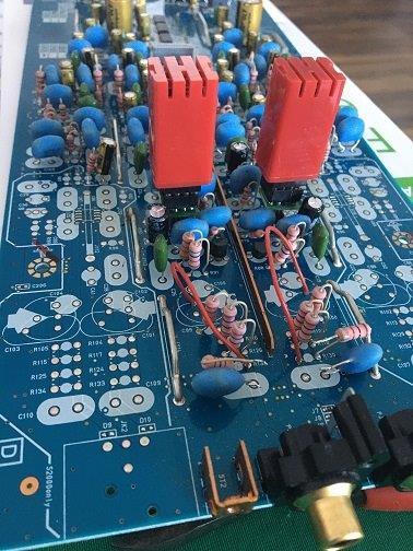

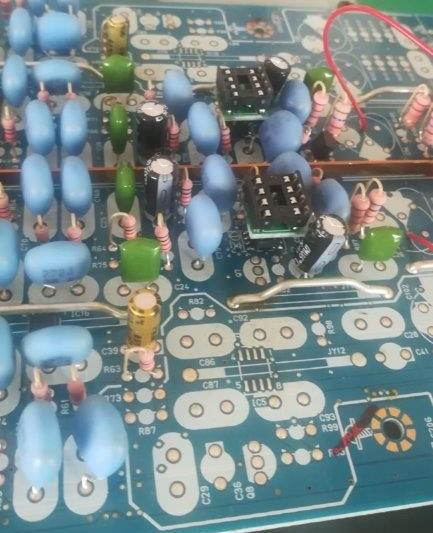

Dopo qualche giorno mi chiama; operazionali rimossi e adattatori montati. Bene, il passo più importante dovrebbe essere riuscito, dico dovrebbe perché ovviamente a parte un’ispezione visiva e una breve verifica col tester non ho possibilità di provare.
Mi prende una certa fretta (e anche apprensione), compro una coppia di V6 Vivid da Audiophonics, la persona che gestisce il sito è molto professionale ed efficiente, e dopo solo due giorni le due torrette rosse sono a casa mia.
Li monto, riposiziono il CD al suo posto, collego e accendo tutto, trepidante: quella decina di secondi che è passata tra lo “switch on” e l’uscita del suono dai diffusori sono stati estremameeeente lunghi.
Ma poi 🙂
Qui il cambiamento diventa molto più evidente. La prima cosa che appare, immediata, e che sinceramente non mi aspettavo con questa intensità, è il miglioramento nella scena che diventa molto più a fuoco, con le posizioni più ferme e definite, e con una profondità notevolmente aumentata, in tutte le direzioni. In generale è tutto il volume della scatola sonora che aumenta e diventa maggiormente palpabile. Come se vi affacciaste su una “stanza” più grande, dove tutto si vede meglio.
