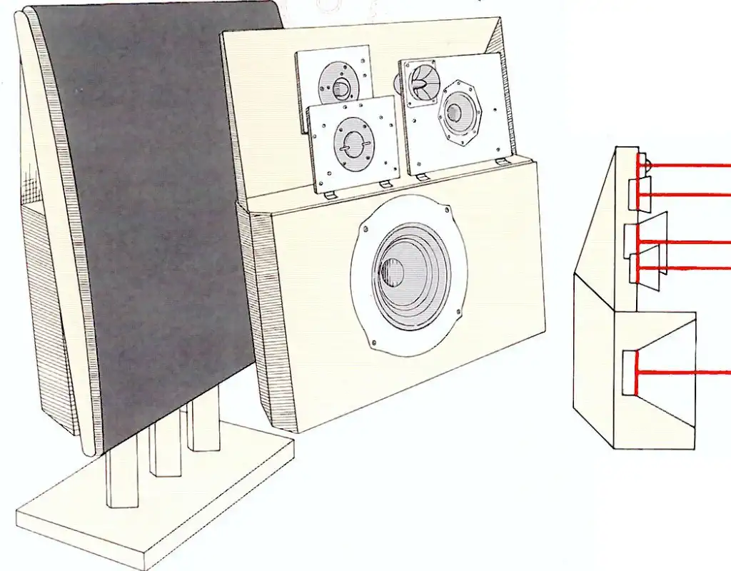

Le B&W DM6 - note come “the pregnant penguin” - furono disegnate da Sir Kenneth Grange con l'obiettivo dell'allineamento temporale dei centri di emissione, per ottimizzare la somma vettoriale delle emissioni e la coerenza del fronte d’onda. Fu adottato un caratteristico baffle a gradini e uno specifico filtro passivo per ridurre gli sfasamenti nella regione di crossover. Le DM6 per prime utilizzarono i caratteristici driver con cono in giallo aramid fibre woven. Il modello DM7 del 1977 introdusse la configurazione con tweeter montato separatamente sulla parte superiore, che poi portò al modello 801. Sebbene le primissime B&W 801 furono prodotte sul finire del 1979 è solo nel 1980 che John Bowers le presentò ad Abbey Road per dimostrarne le capacità professionali. Abbiamo dunque deciso di considerarle un prodotto degli anni ’80.

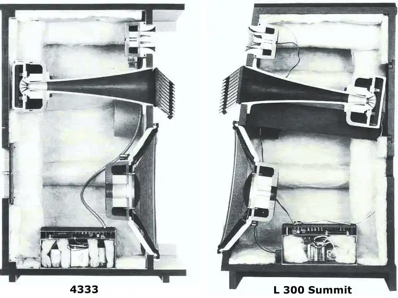

Progetto di Greg Timbers, le JBL L300 Summit derivano direttamente dalJBL-L300-Summit.webp.8f136870932bd4696f1535b74c37a66e.webp monitor da studio 4333A, traducendone l’architettura in un sistema destinato all’ambiente domestico. Mantengono l’elevata capacità dinamica e l’efficienza tipica dei sistemi professionali JBL, introducendo al contempo una maggiore raffinatezza timbrica. Le prime serie adottano trasduttori con magneti in Alnico, apprezzati per la stabilità del flusso e il comportamento lineare. Le L300 utilizzano la tromba HL92 con il driver LE85, frutto degli sforzi di JBL per migliorare la dispersione delle alte frequenze e il controllo del pattern, di fatto sono l'apice della tecnologia pre-Constant Directivity, figlie di una concezione precedente, seppur eccellente, focalizzata sulla dispersione tramite lenti acustiche. Notare che la denominazione L300 e L300 Summit identifica lo stesso prodotto, mentre la L300A è la versione seguente.

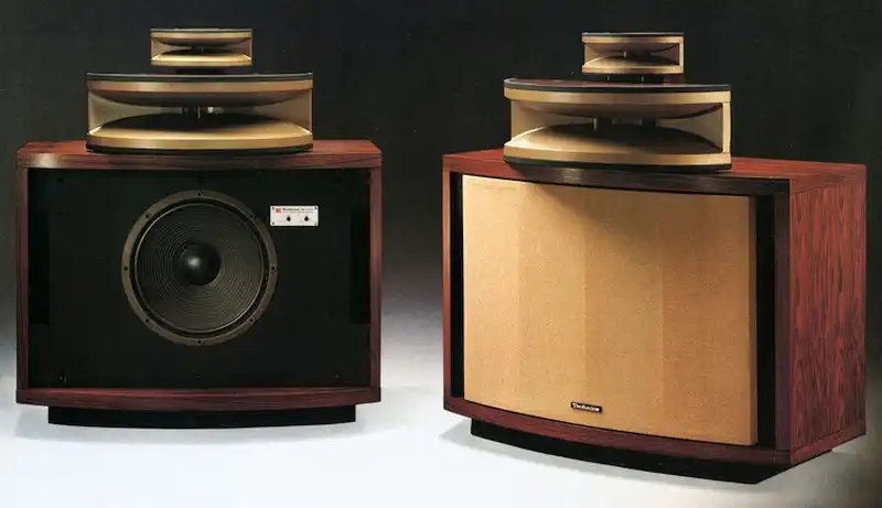

Keizo Onuki guidò il team di sviluppo Matsushita con un obiettivo ambizioso: creare un sistema che combinasse la dinamica travolgente delle trombe con la coerenza temporale. Technics SB-10000 con allineamento temporale meccanico, moduli separati, approccio sistemico totale, le ammiraglie giapponesi portano il design ad un livello spettacolare, con una precisione da laboratorio e una vocazione chiaramente scenica. Proposte per un costo equivalente tra i quindici e i venti stipendi italiani dell’epoca, sono forse la scelta più costosa di questa selezione anni Settanta.
