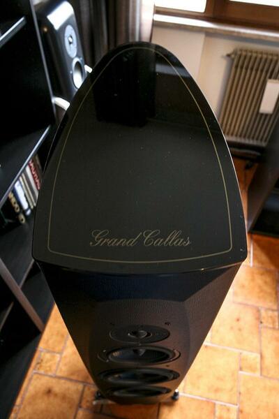

Le Grand Callas sono sicuramente dei diffusori importanti per dimensioni e peso, ma i fianchi curvilinei, la testa inclinata terminata con una spessa lama in vetro, oltre ai materiali impiegati, ne fanno un oggetto sicuramente molto gradevole e aggraziato che piacerà con tutta probabilità anche alle mogli più esigenti. Le finiture disponibili per i fianchi in legno sagomato sono noce e mogano, mentre la restante struttura è nera, come nera è la pelle che riveste il frontale. In dotazione c’è anche un’utile tela protettiva e una piastra di supporto in acciaio verniciato nero con adeguate punte regolabili in altezza.

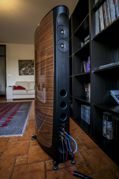

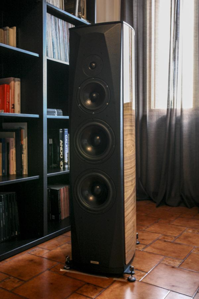

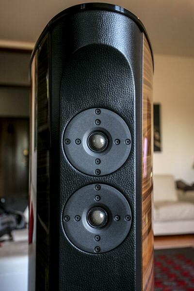

Il mobile della Grand Callas, come in parte ho già anticipato, è costruito in modo superbo, con ottime finiture e con perfetti accoppiamenti delle varie parti che lo compongono. Le dimensioni sono quelle di un diffusore importante e il volume interno è di 92 litri di cui 80 sono dedicati ai woofer. Il medio è caricato in sospensione pneumatica in un volume separato. Il mobile è realizzato in MDF e multistrato curvato. Lo spessore va dai 25 millimetri dei fianchi ai 50 del pannello frontale. I driver impiegati sono di buon livello, due woofer Scanspeak Epigee 22w8557T01 da 8” a lunga escursione, il midrange Seas U18rnx/p da 7” con membrana in polipropilene ricotto e ogiva, l’ottimo tweeter Scanspeak D2905/970000 da 1” che troviamo sul frontale e i la coppia di D2608/81300 sul retro in configurazione dipolo. Di qualità anche le componenti usate per il crossover, progettato quest’ultimo con frequenze di taglio a 200 e 2000 Hz circa. Molto bella la morsettiera biwiring posta sul retro dei diffusori in posizione comoda e accessibile che all’occorrenza permette di adottare la biamplificazione passiva: collegando i connettori denominati “high” si pilota la gamma alta, sia il tweeter anteriore che il dipolo posteriore, con “low” si ha accesso alla via medio bassa, midrange e woofer. Sempre sullo stesso quadro, troviamo anche un interruttore che inserisce o disattiva l’equalizzazione della risposta alle basse frequenze. L’imballo in cui sono contenute è molto robusto e nonostante la mole dei diffusori, che pesano quasi 80 chilogrammi ciascuno, non è stato troppo complicato estrarle, montare le basi e collocarle in ambiente. Il consiglio, quando si svolgono queste operazioni con oggetti così voluminosi e pesanti, è comunque sempre quello di coinvolgere un volenteroso e forzuto amico, anche non necessariamente audiofilo, ma dotato di adeguati bicipiti. All’interno si trova anche un manualetto che, oltre alle caratteristiche tecniche, suggerisce come estrarre dall’imballo i diffusori in totale sicurezza e posizionarli correttamente in ambiente e con quali amplificatori accoppiarli.
