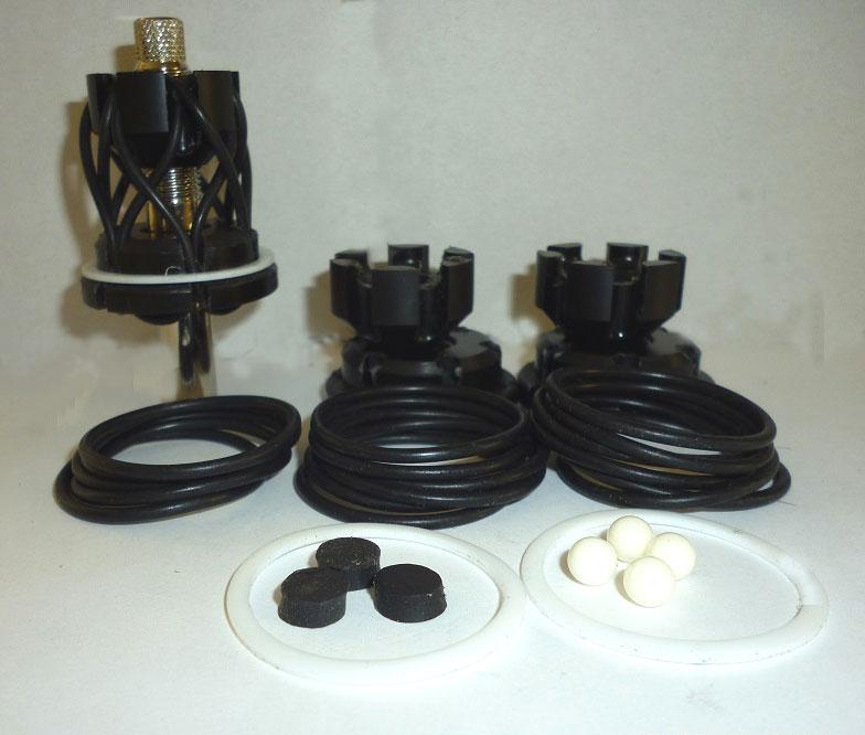

Gyrodec-1.thumb.jpg.c0a8cd2372f2631bdb7a765384a97857.jpgSi legge spesso di difficoltà nella messa a punto delle molle del Gyro, per cui spero questo post possa essere di aiuto. Penso infatti di aver studiato tutto lo scibile esistente online sul settaggio del GyroDec 😊, e devo concludere che si tratta sicuramente di un problema risalente al vecchio set di molle, ma che è stato completamente superato dalle molle attuali (ecco la foto postata da @BEST-GROOVE).
Il nuovo set di molle
Il fattore risolutivo è che con l’attuale set di molle del Gyro si possono regolare separatamente e indipendentemente l’altezza e la centratura.
La prima regolazione si ottiene ruotando il pomello sulla cima dell’astina: la molla si alza o si abbassa senza ruotare.
Per la seconda regolazione occorre impugnare l’attacco in plastica della molla e ruotarlo (su alcuni forum consigliano di ruotare solo in senso antiorario, perché in senso orario si potrebbe danneggiare la molla).
L’astina ruota solidalmente con la molla e pertanto non varia l’altezza della stessa.
Per quanto riguarda la regolazione in altezza, il riferimento standard è di portare il telaio a 5-6 mm sulla base in plexiglass, ovvero un paio di millimetri sopra i feltrini.
La seconda regolazione permette di centrare il telaio sospeso e di rendere l’oscillazione il più verticale e rettilinea possibile.

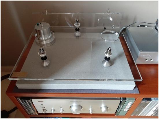

Con il GyroDec invece lo si testa nella pratica: la posizione del motore rispetto allo chassis è infatti predeterminata, dovendo posizionarsi nell’apposito foro della base in plexiglass (vedere foto seguente a lato). Installando il telaio si vede come solo con quella posizione delle molle questo risulti perfettamente centrato sul motore e quindi sullo chassis in plexiglas e sui piedini!

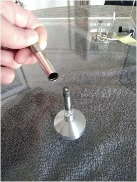

- Il perno "rovescio" ??????  @nixie potresti postare una foto ?
Sul mio Gyrodec SE ho sostituito le molle con quelle in foto e sostituito le sferette in acciaio con delle sferette in ceramica. Risultato : più dinamica, solidità e dettaglio.

Tralasciando che come estimatore del gyrodec dovresti sapere cosa è.Si chiama perno rovescio perchè in generale i perni sono fatti da una femmina fissa e un maschio(che gira) con una sfera alla base e inserito nella femmina,il perno rovescio invece che la femmina fissa ha il maschio fisso e la sfera è alla sommità di questo,più che altro nel maschio è ricavata un elica e due fori in modo da far circolare l olio che è presente nel pozzetto che tramite l elica lo fà circolare nel perno fino alla sommità per poi ridiscendere tramite i fori nel pozzetto.Spero di avere esaudito la tua curiosità.Ho visto in rete quando mi documentavo per fare il clone le modifiche con gli O-ring,ma ho tralasciato perchè già mi ero già imbarcato per un impresa abbastanza ardua.
@Berico ciao ti è poi arrivato il perno rovesciato? Il montaggio è semplicissimo, però ti segnalo che se hai fatto ricerche su internet ti potresti essere imbattuto in alcune descrizioni assolutamente errate, o meglio non valide per il perno rovescio.
In particolare si trova talvolta scritto che date le minime tolleranze la bronzina una volta inserita sul perno non va forzata, deve scendere lentamente da sola e ci può mettere parecchi minuti. Questo era vero per il perno "diritto", dato che l'aria intrapolata doveva uscire pian piano passando tra perno e bronzina.
Con il perno rovescio, ben descritto da @nixie, ciò non è più vero perchè l'aria passa attraverso il perno forato! Pertanto la bronzina va inserita sul perno (sulla cui sommità va posizionata la biglietta di acciaio) e gentilmente accompagnata fino a fondo corsa.
