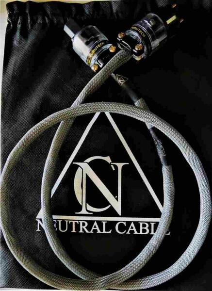

Cavo di alimentazione Neutral Cable Eclipse
Ma veniamo al sodo. Eclipse è, come dicevamo, l’entry level della serie che comprende anche i modelli Fascino Improved e, al top, Reference.

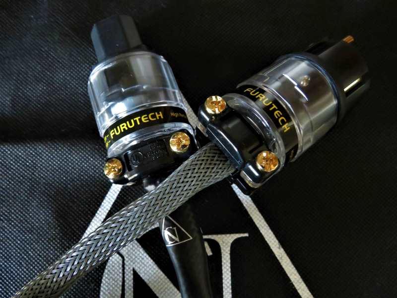

Il cavo di alimentazione Eclipse, come gli altri cavi Neutral Cable, è costruito a mano con conduttori in rame OCC di purezza 7N isolati in Polietilene con una sezione di 3 x 4 mmq (per fase, neutro e terra). Grande importanza è attribuita dal costruttore alla qualità del rame, alle sezioni e all'isolante dei conduttori.
In luogo di conduttori isolati con semplice ed economico PVC (isolante utilizzato nei normali cavi dei ns. impianti elettrici) si è scelto l'utilizzo del Polietilene che ha una costante dielettrica molto più bassa del PVC. Un altro aspetto che caratterizza tutti i cavi Neutral Cable è l'attenzione posta agli aspetti meccanici e vibrazionali dei cavi (Vibration Damping System) in quanto vibrazioni, risonanze o collegamenti meccanicamente non perfettamente saldi non consentono prestazioni ottimali.  Nel caso del cavo di alimentazione Eclipse, i conduttori sono twistati in modo molto stretto e successivamente tenuti uniti e "insonorizzati" con strati di materiali come teflon e guaine in poliefina. I conduttori poi una volta collegati ai contatti vengono ulteriormente accoppiati ad essi mediante resine per formare un solido ed "insonorizzato" corpo unico conduttori / spina.  Il cavo monta delle ottime  IEC e schuko Furutech, rispettivamente FI-11 (CU) e FI-E11 (CU).  Le spine Furutech  sono molto solide e sorde, hanno il corpo dei contatti in composito nylon / fibra di vetro, mentre il resto della spina è in policarbonato molto spesso. Garantiscono una presa molto ferma solida, soprattutto la IEC si serra molto bene nella vaschetta.
