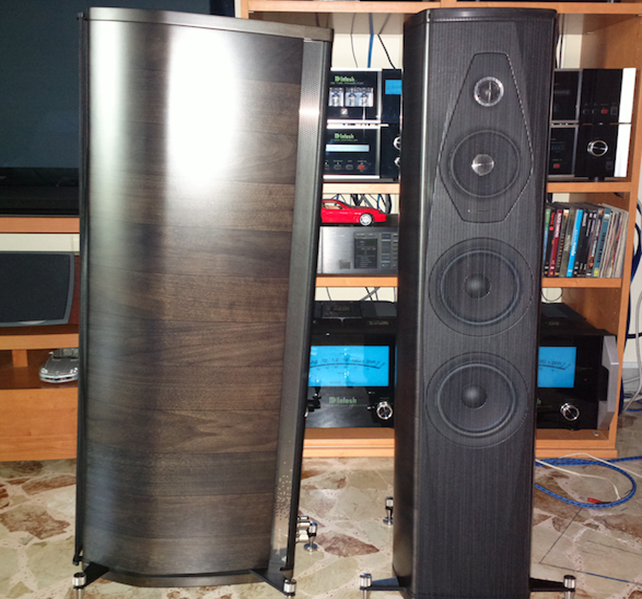

Da qualche giorno ho a casa, per una prova d’ascolto approfondita, le nuove creature by Arcugnano, le Olympica III. Il primo impatto con queste nuove creature è stato contraddittorio. Viste in foto mi apparivano un po’ più grandi e imponenti, figlie più piccole delle maestose Aida, dotate però della stessa immensa qualità estetica. Aperti gli imballi, invece, mi sono trovato al cospetto di un diffusore “quasi normale”, con dimensioni simili alle progenitrici, forse un po’ più profonde, e con una veste estetica diversa, non peggiore ma diversa. Proponendovi un paragone automobilistico, è come se, aspettandomi di entrare in una Jaguar, come erano le Cremona, fossi entrato in una BMW di altissimo livello, dove pelle, alluminio e componenti di altissima qualità la fanno da padrone. In sintesi ho potuto ammirare un diffusore che, dal punto di vista estetico, riesce a sommare l’altissima qualità artigianale della lavorazione del legno di noce e della pelle, con l’alluminio delle basi, dei piedini e, soprattutto, con l’alta tecnologia e con nuovi materiali innovativi dei trasduttori impiegati. Segno del cambiamento? Forse. E’ certo che, dal punto di vista costruttivo si è al cospetto di un diffusore costruito più con la mente che con il cuore.

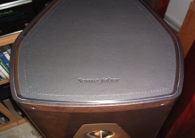

Anche il retro del diffusore ha il rivestimento in pelle in cui sono inserite le targhette recanti il numero seriale ed i connettori (biwiring) per il collegamento con l’amplificatore. Il cabinet ha la classica forma a lira ma, in questo caso, è stata introdotta una discontinuità poiché la forma non è simmetrica per i due lati. Uno di questi è asimmetrico perché vi è inserita la porta del condotto reflex montato verticalmente per tutta l’altezza del diffusore. La ratio di questa scelta poggia su due idee ben chiare per risolvere altrettanti problemi. Il primo, quello dell’abbattimento delle onde stazionarie che potrebbero crearsi all’interno di diffusori dotati di pareti simmetriche e, il secondo e forse più importante, l’utilizzo di un nuovo sistema di condotto bass reflex. Questo nuovo sistema è stato studiato per assicurare velocità, estensione ed articolazione delle basse frequenze.

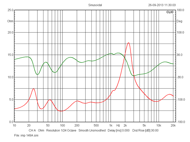

Sonus Faber, tramite il gentilissimo Paolo Tezzon mi ha inviato anche il grafico relativo alla misura della fase e del modulo d’impedenza del diffusore: Interessante qui notare una rotazione contenuta entro i +/- 36 gradi ed un comportamento in larga parte induttivo, tutte cose che mettono l’amplificatore in condizioni di lavoro piuttosto serene.

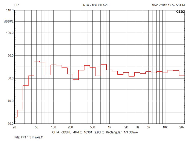

Di seguito riporto anche il grafico della risposta a terzi d’ottava delle Olympica III.
I buchi evidenziano delle riflessioni dell’ambiente presenti a 70Hz,  a 250Hz e a 600Hz. La risposta a terzi d’ottava eseguita nella sala trattata della Sonus faber, facendo “lo 0” sui buchi causati dalle riflessioni dell’ambiente d’ascolto, danno comunque un’idea abbastanza attendibile del reale equilibrio timbrico di Olympica III.
Sarebbe stato interessante replicare la misura anche nel mio ambiente ma, come dicevo, non mi è possibile effettuare prove strumentali.  Comunque, di particolari riflessioni e/o coloriture timbriche e cancellazioni, ancorché ad orecchio, non mi è image.png.fc27f74c2a9b742089ae429b14b9525c.pngsembrato di coglierne traccia durante la sessione di prova.

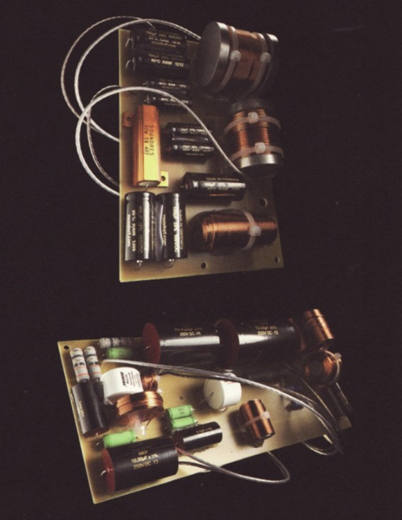

Il crossover:
