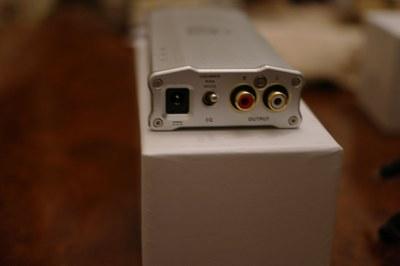

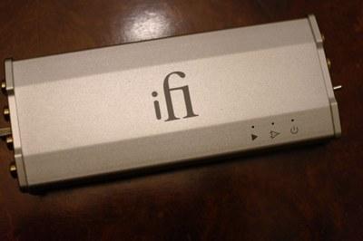

A vederlo, nella sua livrea elegante e compatta in alluminio, e con il suo alimentatorino esterno “tipo rasoio”, l'iPhono può sembrare una versione di lusso dei tanti pre fono economici oggi in circolazione. Le funzionalità del prodotto però, sono di ben altro livello. L'iPhono, infatti, è assai versatile, può essere utilizzato in MM ma anche in MC, si può variare la capacità (in MM) , il carico (in MC) ma anche il guadagno, tutto settabile facilmente (ed anche in modo sufficientemente intuitivo) grazie ad una serie di comodi microswitch posti sul fondo dell'apparecchio, quindi facilmente accessibili. In più l'iPhono ha una funzione praticamente unica, la possibilità di utilizzare differenti equalizzazioni RIIA, per tener conto del fatto che ai primi tempi del microsolco detta curva di equalizzazione poteva essere leggermente diversa a seconda che i dischi fossero Columbia, Cbs, Decca o altro.

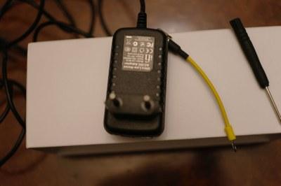

Esteticamente l'IPhono si presenta come uno scatolotto dalle forme accattivanti, di colore chiaro, gradevole alla vista, assolutamente non invasivo, estremamente compatto (mm 158x68x28) e leggero (solo 198 g), insomma un pre fono che può essere collocato dovunque senza particolari problemi. Stride con l'aspetto curato, solido e tecnologico dell'oggetto, l'alimentatore di serie tipo smartphone, piccolo e nero, sicuramente uno strano contrasto, anche visivo. Su un lato del pre sono presenti le due coppie di morsetti di ingresso, una per le testine MM ed una per quelle MC, più il morsetto della terra, unico per i due ingressi. Sul lato opposto, una coppia di morsetti di uscita (per l'ingresso alto livello del pre o dell'integrato) il jack dell'alimentatore e il selettore per le curve di equalizzazione RIIA non standard. Sul lato superiore il marchio e tre piccoli led verdi, sulla faccia inferiore invece i microswitch deputati a selezionare, separatamente per ciascuno canale, le modalità di funzionamento (MM, MC, guadagno, carico, capacità e tipo di equalizzazione RIIA). Da notare che è anche possibile scegliere se utilizzare le curve di equalizzazione con o senza filtro subsonico, una facility in più, davvero molto utile nelle applicazioni pratiche (specie in impianti budget in cui può esserci un certo mismatching tra braccio e testina), una volta presente su tutti i pre e gli integrati ma che oggi anche stadi fono rinomati e di costo molto superiore tendono a dimenticare.

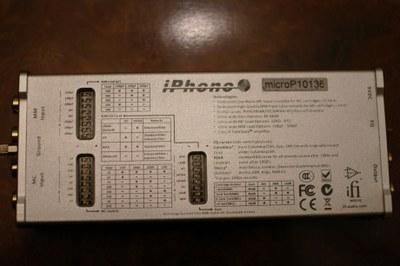

Il guadagno può variare da 40 a 66 dB, valori sulla carta capaci di assicurare buon interfacciamento con gran parte delle testine in commercio. Anche il range dinamico dichiarato è di tutto rispetto, 96 dB in MM e 90 in MC. Di serie l'iPhono è settato su MC, 60 dB di guadagno e 1000 Ohm di carico, ma cambiare queste impostazioni è un gioco da ragazzi. Il carico, tramite opportuna combinazione degli switch (33, 100, 330, 1000 e 47000 ohm), può essere configurato su ben 8 valori, 7 per le MC  (22, 33 75 100 250 330 e 1.000 Ohm) e uno (470000) per le MM, la capacità può essere regolata tra un minimo di 100 picofarad ed un massimo di 500, a passi di 100.  Il guadagno invece prevede 4 alternative, 40, 46, 60, 66 dB. Per la RIIA le possibilità sono diverse e sia in modalità standard che enhanced è possibile scegliere la curva “liscia” o con filtro subsonico.
La soluzione scelta da iFi-Audio di posizionare i microswitch all'esterno del pre, sulla faccia inferiore, la trovo assai intelligente. In questo modo l'utente può effettuare modifiche anche al volo ma in modo facile e sicuro, senza dover aprire il pre ma sopratutto senza dover ricorrere alla macchinosità di altri prodotti che prevedono l'inserimento a pressione o addirittura con il saldatore di resistenze e capacità. Di più semplice di questa soluzione credo ci sia solo la possibilità di intervenire invece che con i microswitch tramite telecomando, ma non esageriamo a chiedere troppo.

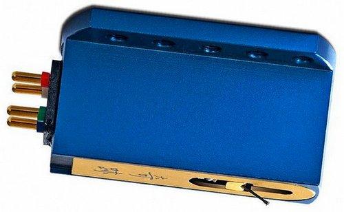

Per la prova di ascolto l'iPhono è stato inserito nel mio impianto principale, la cui parte analogica è costituita da giradischi Denon DP5000, braccio Grace 860f, testina Kiseki Blue Goldspot, step-up Kiseki e pre fono Threshold Fet Ten. L'iPhono è stato utilizzato sia in MM, con lo step up Kiseki, che in MC collegato direttamente al braccio. Pur se durante le prove sono state utilizzate altre testine, i resoconti di ascolto fanno riferimento all'uso della Kiseki, (ma mutatis mutandis, il cambio di testina non ha modificato le impressioni di fondo sul pre fono).
540444455_KisekiBlueGoldspot.jpg.b8e1d4cd933b8e8bb02add27b4903f4e.jpgPer quanto riguarda il software, come d'abitudine mi sono indirizzato su musica di tutti i genere, dai dischi test a prodotti “audiofili” per arrivare a vinili commerciali di più larga diffusione. Tanto per rendere una idea, gli esempi musicali dal disco test della RCA, dischi della OMR (i Pini della via Appia di Respighi,  i Carmina Burana di Orff e Crime of Century dei Supertramp), dischi Sheffield (cenerentola di Prokovief e Drum disk), la quinta di Beethoven nella recente riedizione DEA, vinili di Velut Luna (Oval Dreams e Big Band Bond), poi gli immancabili (per motivi diversi) Jazz at Pawnshop, the Dark Side of the Moon, Live in Japan dei Deep Purple, Brothers in Arm dei Dire Straits, ma anche il quintetto per fiati di Stockhausen, Al Chiaro di Luna di Beethoven nella interpretazione di Backhaus, le suite di Bach nella edizione della Argo, Tutti morimmo a stento di De André, Libertango di Piazzolla, l'Otello di Verdi nella storica versione Decca, la lista è comunque parziale, visto che ho ascoltato il pre fono, alternato al Threshold, tutti i giorni per oltre due settimane, (e nei week end con sedute di ascolto assai prolungate).
Quello che subito si nota di questo pre, in qualunque configurazione lo si iphono3.jpg.ae561547d0a17cfe8265f80372e4c340.jpgutilizzi, è la grande silenziosità, anche i pianissimo si stagliano nitidi, pianissimo che restano pianissimo ma comunque intellegibili. Altro parametro notevole, la velocità nei transienti, gli attacchi degli archi e dei fiati non sono mai in ritardo, a tutto vantaggio di una sensazione di grande dinamica. Anche con la grande orchestra e con i cori la musica non impasta mai, quale che sia la complessità del messaggio sonoro. L'immagine, spesso il vero punto debole dei pre fono economici, è invece molto, molto buona sia in larghezza che in profondità, nessun “buco” al centro”. Anche con il rock, la pulizia e la trasparenza dell'iPhono non vanno mai a scapito né del punch, né della emozione, manca forse un po di “grasso”, ma è voler davvero cercare il pelo nell'uovo.  Sulle voci nulla da dire, se la registrazione è comme il faut, sono vivide e realistiche, ben modulate e soprattutto intellegibili. Complessivamente un risultato di tutto rispetto, davvero una piacevole sorpresa.
Con la Kiseki ho preferito il risultato ottenuto abbinando all'iPhono lo step-up dedicato Kiseki rispetto alla sezione MC integrata nel pre stesso, ma mi pare in un certo senso naturale, la Kiseki ha impedenza di 5,3 ohm, lo step-up della casa è calibrato per abbinarsi alla Kiseki Blue, insomma il matching con lo step up dedicato resta quello ottimale.
